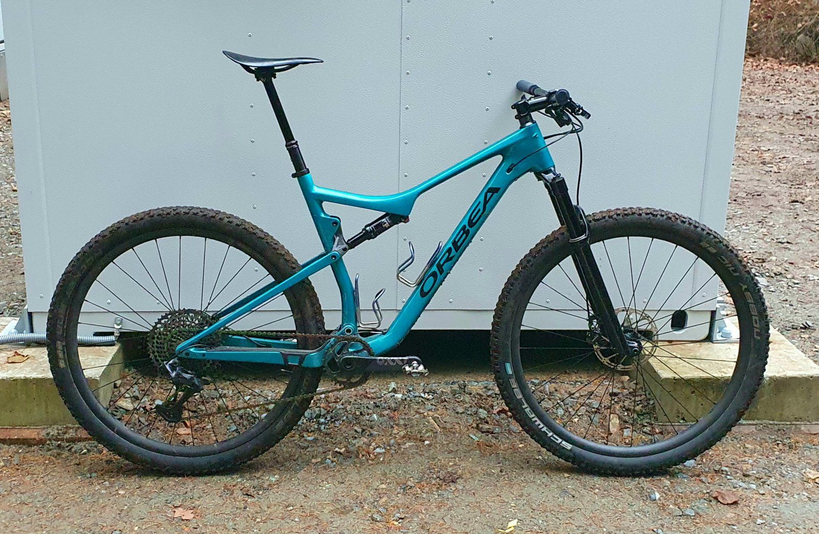

Habs bestellt und heute gefahren. Absoluter Kracher das Bike. Macht einfach fun. Danke für die "Beratung" seitsens Größte. L passt perfekt!
Danke für das Bild! Warum reden denn dann alle von einer XC-Feile.... Das sieht ja aus wie auf dem Holland-Damenrad :D

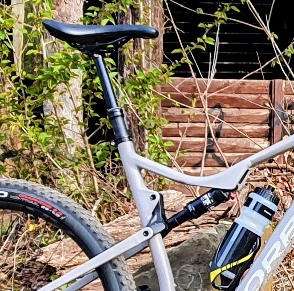

Ich glaube, ich habe deine Frage richtig verstanden. Ich bin 186 cm SL 89 cm. Anbei ein Foto mit der 125mm Stütze. Die lässt sich für deine SL noch genug nach unten schieben. Ich fahre jetzt eine 150mm. Die würde wohl nicht mehr passen.
Vielleicht magst du deine SL nochmal messen. 83 cm kommt mir im Vergleich zu mir recht kurz vor.

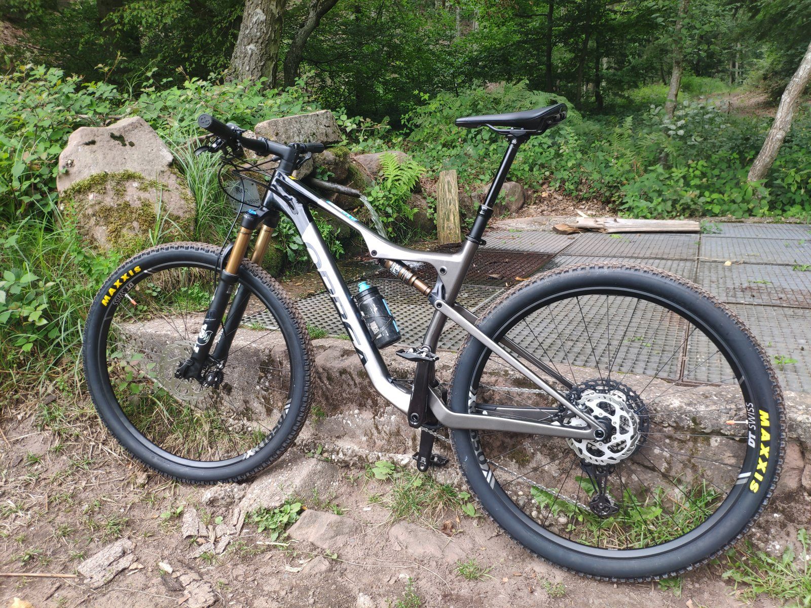

Also das hier ist mein Oiz (TR) in L mit SL 82cm. Ich bin zeitweise nen 90mm statt des 75mm Vorbaus gefahren. Das macht aber dann schon weniger Kurvenspass. Von der Länge wäre ein XL wohl besser, aber dann ist’s vorne zu hoch.
Verbaut ist eine BikeYoke Divine 160mm
