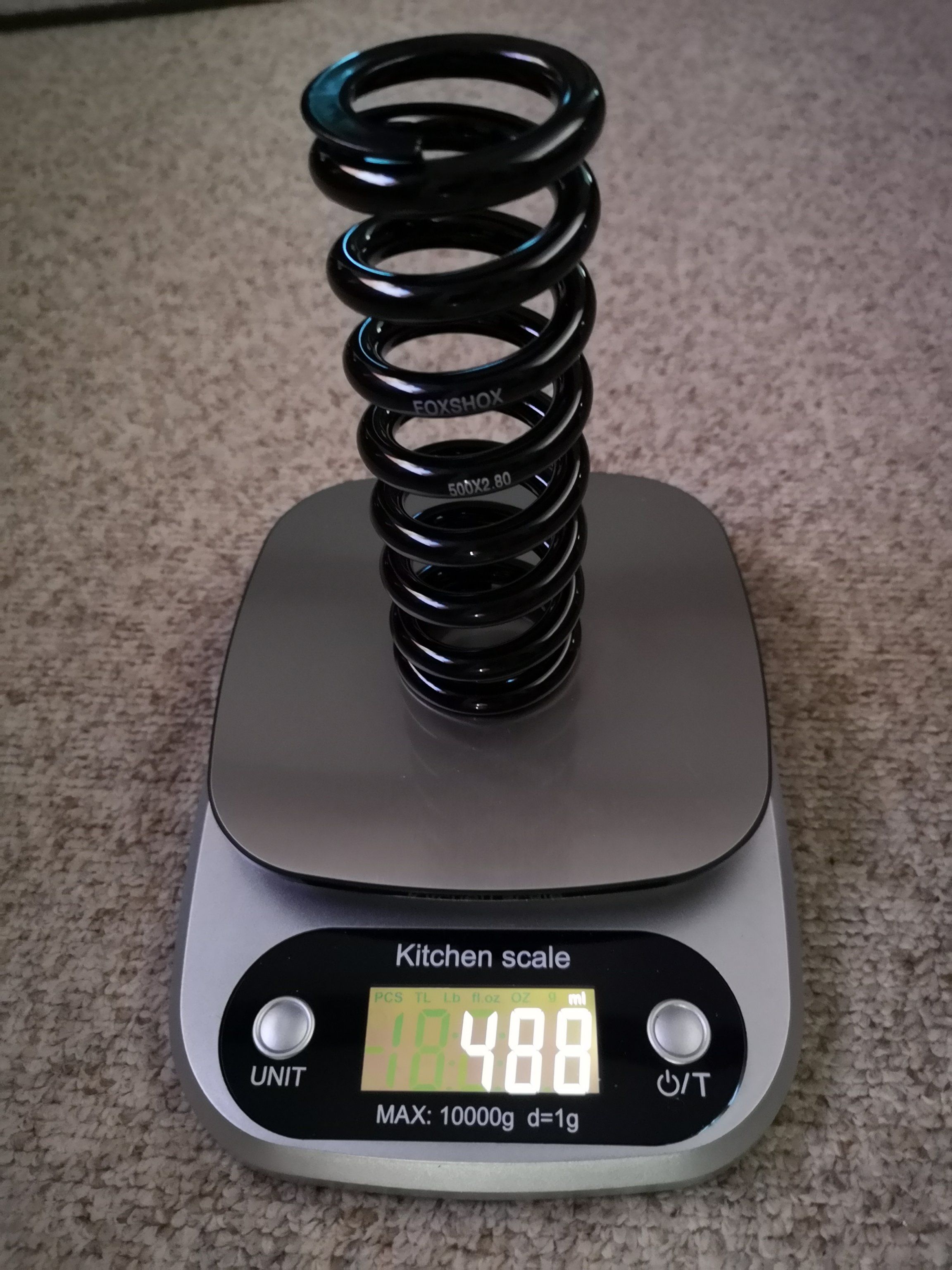

Der eine oder andere, der die neue Wippe mit Coil fährt, oder ein Upgrade plant, wird auch über eine neue Feder nachdenken müssen. Alles Neupreise: Die SLS kostet so um die 160€, eine "normale" so um 38€.
Tisprings (250€) ist mal wieder eine einzige Katastrophe (Käuferschutz PayPal läuft gerade - bestellt am 11.4.19).
Gewichtsunterschied SLS 450'/ normal 500'= 145g
Vielleicht hilft das dem einen oder anderen bei seiner Entscheidung.

die SLS gibts nur bis 550lbs/in - hab ich schon 8-)
und eine schwarze Feder geht gar nicht 8-)
bin mal gespannt ob ich einen vernüftigen sag hinbekomme

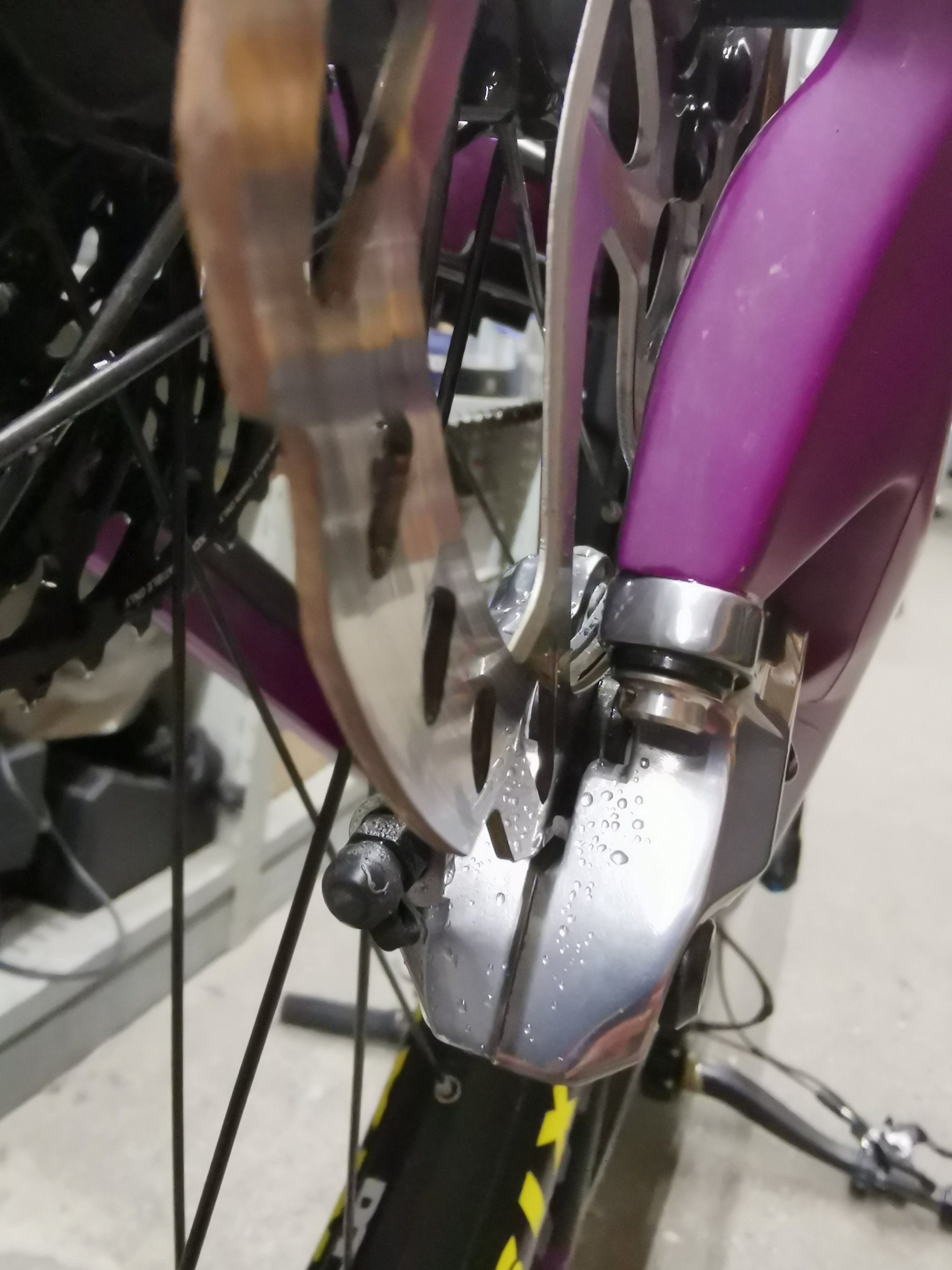

Hab gesehen das bei den ews rallon bikes die hintere Bremsaufnahme etwas abgefräst wurde, wahrscheinlich weil die wippe ja länger ist. Kann jemand sagen wieviel das ausmacht, da ja die kettenstrebe etwas steiler steht?
Aber die Bremse ist doch samt Aufnahme fest mit der Achse verbunden und kann sich allenfalls in einer Kreisbahn um dieselbe bewegen. Relativ zur Scheibe tritt da doch keine Veränderung ein. Sonst müsste beim Einfedern ja die Position der Beläge auf der Scheibe nicht mehr passen.
Oder verstehe ich deine Frage falsch?
Durch den längeren Hebel der Wippe ändert sich die Position der Bremse zur Scheibe. Bei einer großen bremse mit vierkolben noch mehr als bei zwei.
Weil die Sitzstrebe in einem anderen Winkel steht.
das Rad steht immer im gleichen winkel.... der drehpunkt vom hinterbau ist auch die Nabenachse...
wenn du das abfräst dann nur um eine kleinere Scheibe als 180 zu fahren...
welcher winkel ?
der wie steil die sitzstrebe steht ? ja steht steiler zum boden.
Aber was hat das mit der Bremse zu tun ?
Hier Bild mit neuer Umlenkung und 4Kolben XTR. Passt gut. Die Sitzstrebe könnte sogar noch ein Tick steiler stehen. Für 2022 dann...
