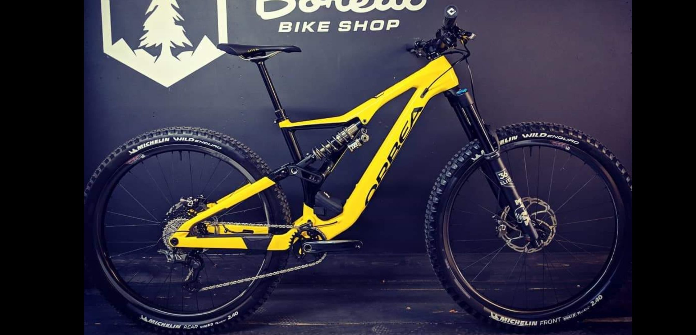

Ich würd mir einen günstigen Ersatzdämpfer als Reserve zulegen. ;)
Sollte der mir nach der Garantiezeit mal versagen, liebäugle ich mit dem
EXT STORIA LOK V3 – ENDURO RACING. Der passt auch :love:
