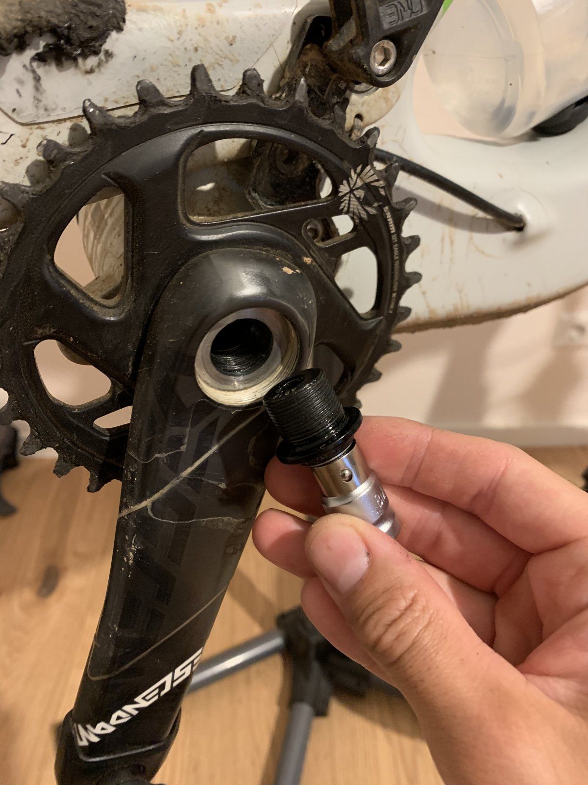

Also eigentlich ist die Schraube mit 54 nm angezogen. Allerdings scheinst du alles raus geschraubt zu haben. Auf der Schraube hast du um die Schraube nen aussengewinde wenn du drauf schaust 4 kleine Löcher. Das sollte alles drin bleiben. Also beim rausschrauben drückst du mit der Schraube den kurbelarm von der Welle. Also die Schraube auf deiner Nuss muss beim Schrauben drin bleiben. Ich hoffe es ist nicht zu verwirrend.Hat schon mal jemand die Kurbel bei seinem Rallon angebaut (Truvativ Descendent)?
Entweder mache ich was falsch oder die sitzt brutal fest?!
Wenn ich das richtig verstehe, ist die gesamte Kurbel mit der Schraube (8mm Imbus) auf der Antriebsseite befestigt (siehe Bild). Auf der anderen Seite ist ja bloß das Einstellrad für das Spiel inklusive Madenschraube zur Sicherung. Sollte da die Kurbel nicht einfach abzunehmen sein, wenn Einstellrädchen und große Schraube gelöst bzw. demontiert sind?
1.Die Schraube nochmals komplett reinschrauben.Hat schon mal jemand die Kurbel bei seinem Rallon angebaut (Truvativ Descendent)?
Du warst schneller, war gerade am schreibenAlso eigentlich ist die Schraube mit 54 nm angezogen. Allerdings scheinst du alles raus geschraubt zu haben. Auf der Schraube hast du um die Schraube nen aussengewinde wenn du drauf schaust 4 kleine Löcher. Das sollte alles drin bleiben. Also beim rausschrauben drückst du mit der Schraube den kurbelarm von der Welle. Also die Schraube auf deiner Nuss muss beim Schrauben drin bleiben. Ich hoffe es ist nicht zu verwirrend.
2. Die große 10mm Inbusschraube eine Umdrehung lösen.
3. Den 8mm Inbus vollständig rausschrauben, somit wird die Kurbel abgezogen (integrierter Kurbelabzieher)

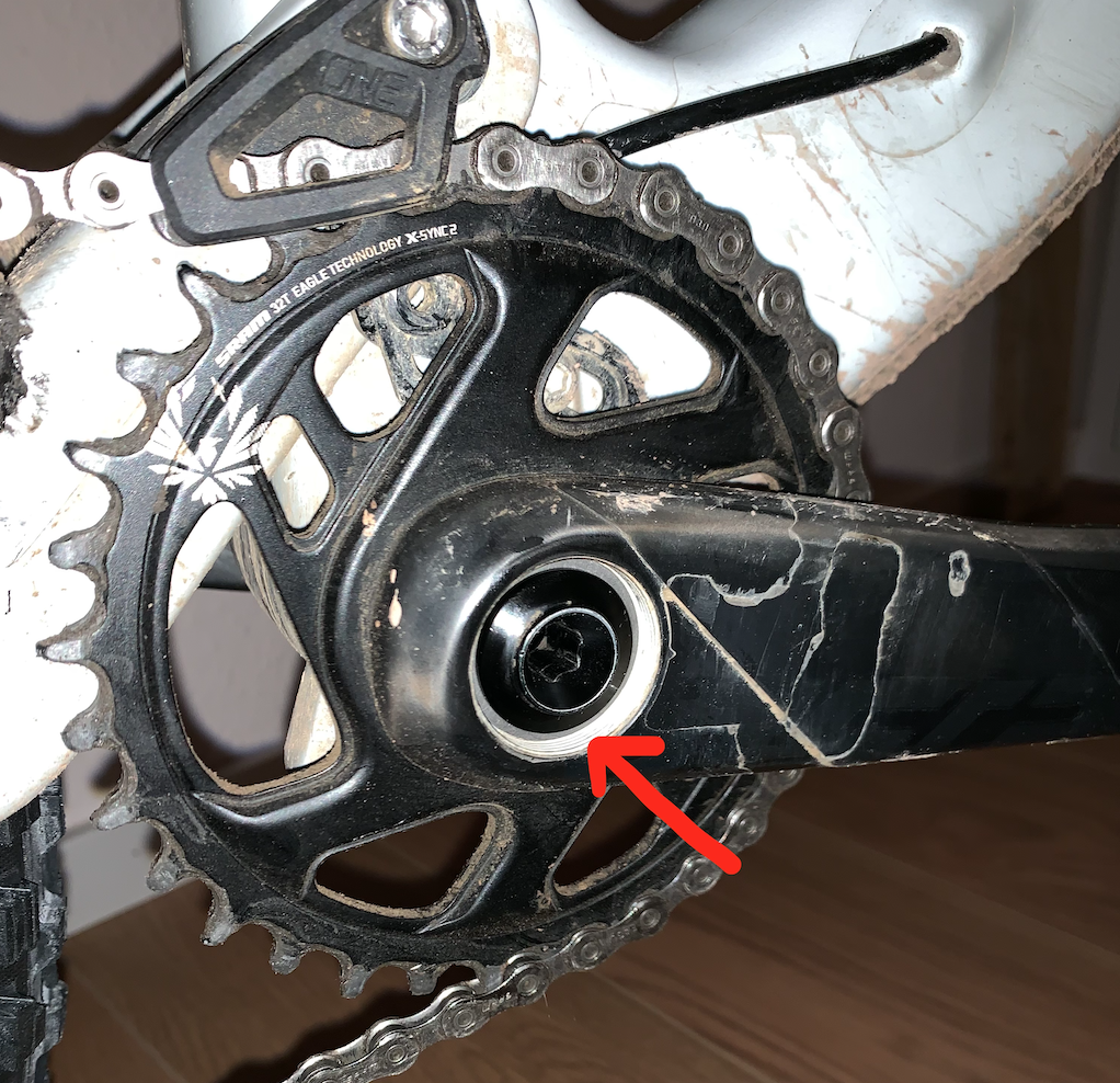

Die Systeme sind ja immer gleich. Aber ich hatte ne trurativ kurbel und jetzt ne xo1. Aber ja da scheint dir was zu fehlen ?Ich habe gerade gedacht, ich bin zu blöd, um eure Hinweise zu verstehen. Welche 4 Punkte und welche 10mm Imbus, ich habe doch 8mm??? Bis ich mir noch mal die Tutorials von SRAM angeschaut habe. Diese Variante mit den 4 Punkten außen und dem 10mm Imbus gibt es vermutlich bei SRAM Kurbeln. Ich habe aber eine Truvatic Descendent drauf. Da sieht die Sache irgendwie anders aus. Da gibt es keine 4 Punkte außen rum. Es gibt nur diese eine einzelne Schraube mit 8mm Imbus und eine Unterlegscheibe drunter. Zudem ist mir noch ein weiteres großes Gewinde aufgefallen, direkt im Kurbelarm (siehe roter Pfeil).
Danach habe ich etwas recherchiert und das hier gefunden:
https://www.bike-components.de/de/T...zieher-BB30-p38164/black-universal-o69400001/
Da kann man genau diese Schraube bestellen und hat gleich einen Abzieher dabei. Der fehlt mir. Daran bin ich vermutlich gescheitert vorhin.
In meiner Rallon Kiste habe ich keinen gefunden. War der Abzieher bei euch mit dabei?
Ah okay, also gleiches System nur auf der anderen Seite.@sportritter80 @Glehsias
Du hast Recht! Ist eine DUB Kurbel. War mir gar nicht aufgefallen ?. Die Welle ist jetzt mit der Non-Antriebsseite verbunden.
