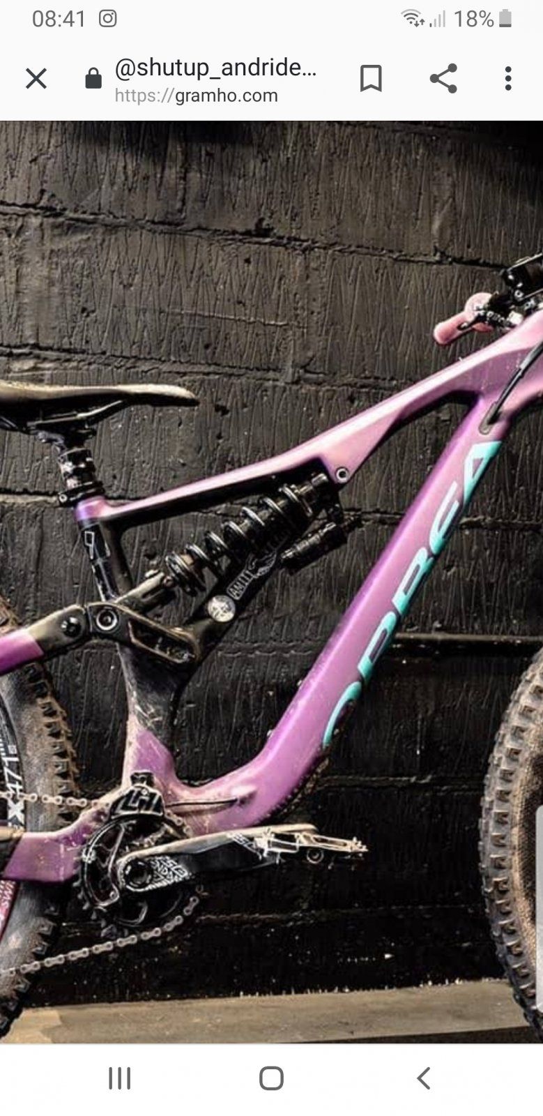

Gebe nach 2 Wochen mit der Rallon hier mal meinen Senf zur Größenfrage dazu. Ich bin 185 mit SL 87 und fahre XL mit 40mm Vorbau. Gefühlt kein Stück zu lang, im Uphill super zentral über dem Tretlager, 170mm Dropper hätte noch 6cm Luft bis zur Klemme und bergab einfach perfekt. Bin bis jetzt mehrmals Hometrail und Pfälzertrailrunden gefahren, bei technischen, verwinkelten Kehren etc. wirklich kein Stück behäbig oder "zu lang" und bei schnellen Abschnitten eh nur gelassen. Würde immer wieder XL nehmen. Um die Verhältnisse zwischen meinen Abmessungen und dem XL zu zeigen hier ein Bild...

habe mit 181cm (kurze Beine und langer Oberkörper) ein "L". Wahrscheinlich würde ich heute auch ein XL nehmen oder zumindest Probe fahren.
Vielen Dank für die Rückmeldung!
Gibt es jemanden hier aus Raum Augsburg/München/Ammersee/Buchloe der eines in XL für eine Sitzprobe oder kurze Runde zur Verfügung stellen könnte? Gegen Aufwandsentschädigung in Form von Bier öä;)

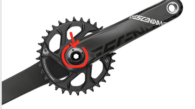

kann mir jemand einen Trick verraten, wie ich den integrierten Kurbelabzieher (also den Ring mit den 4 Löchern) demontieren kann?
Ich muss den Abzieher vom alten Bike ans Rallon bauen, da ich ihn bei Fahren verloren habe, bekomme ihn aber nicht ab. Sind ja nur diese 4 Löcher dran zum Hebeln. Vermutlich gibt´s da ne spezielle Zange für, aber geht´s auch anders?

Also eigentlich hast du nen 8ter inbus um die kurbel abzuziehen oder drauf zu Schrauben. Und dann ist noch die Möglichkeit einen 10ner Inbus zu nehmen um den i k abziehen zu lösen . Gruß samir
Das hat seinerzeit bei GXP funktioniert. Bei DUB gibt es den 10er nicht mehr. (Warum auch immer.) Ich würde meine Sicherungsringzange nehmen, gibt aber vermutlich besseres Werkzeug dafür.

Nennt sich stirnlochschlüssel. Damit geht's auf.

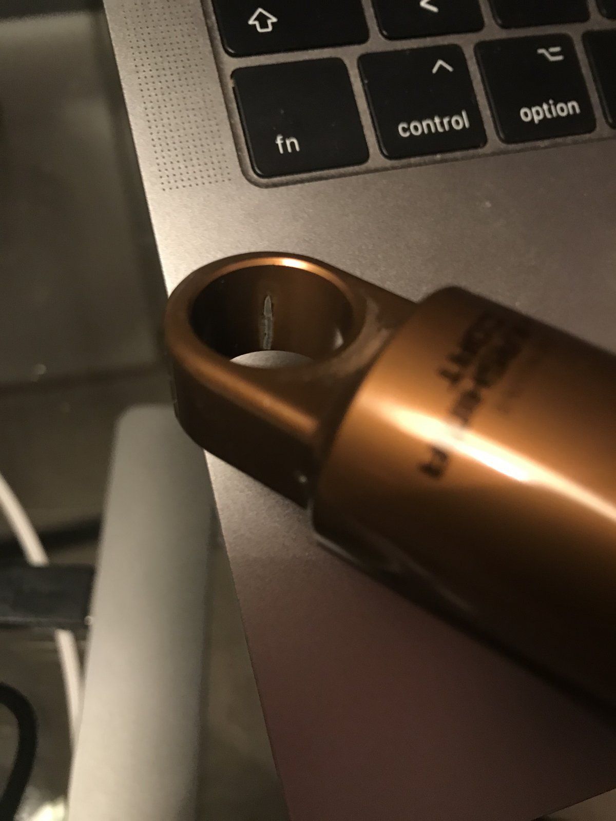

habe gestern mal die Plastikbuchsen aus dem Dämpfer entfernt und folgendes entdeckt (Bilder).
Ist das normal nach einem Jahr? Auf der anderen Seite sehe ich keine sichtbaren Abnutzungen.
