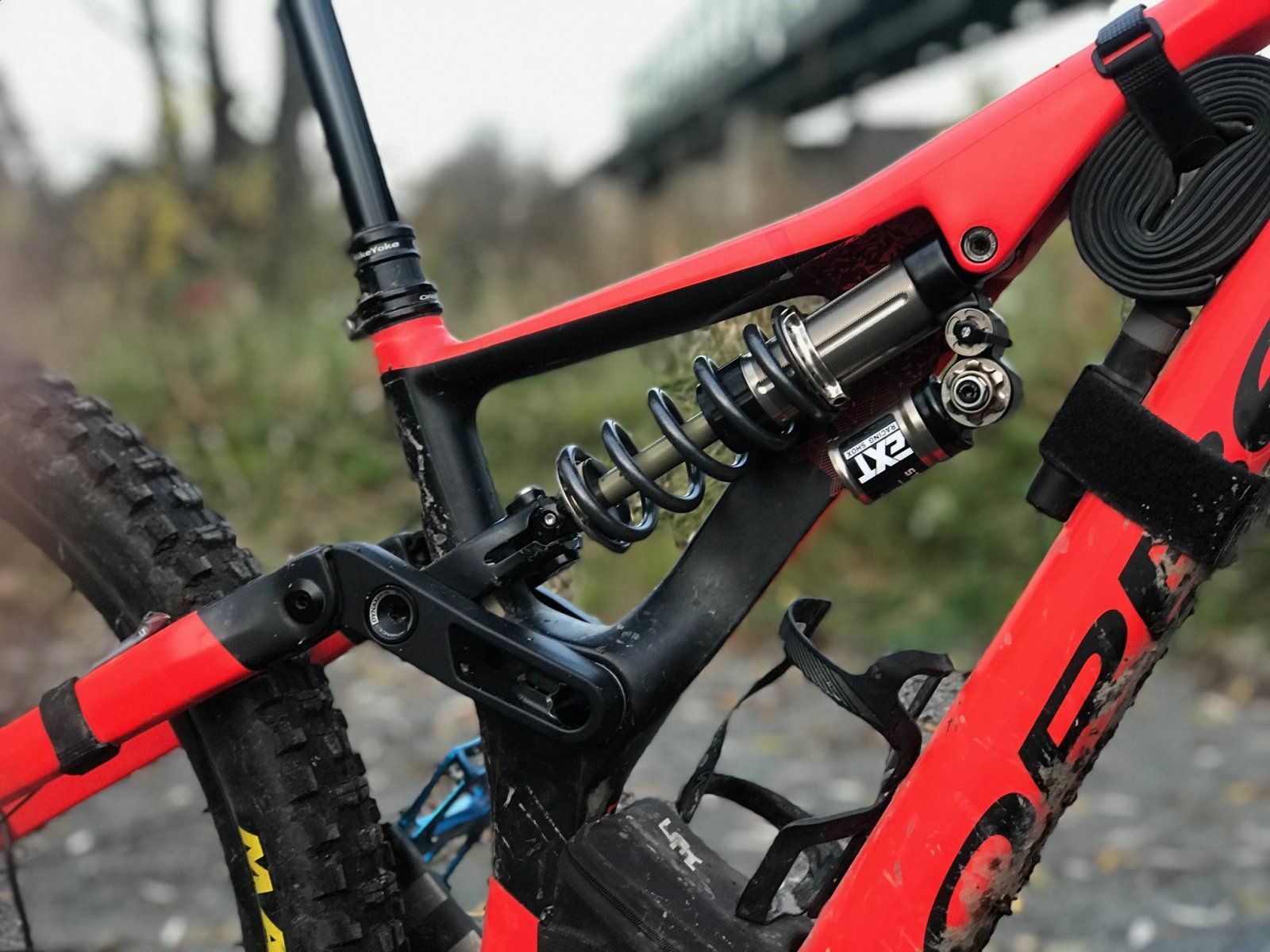

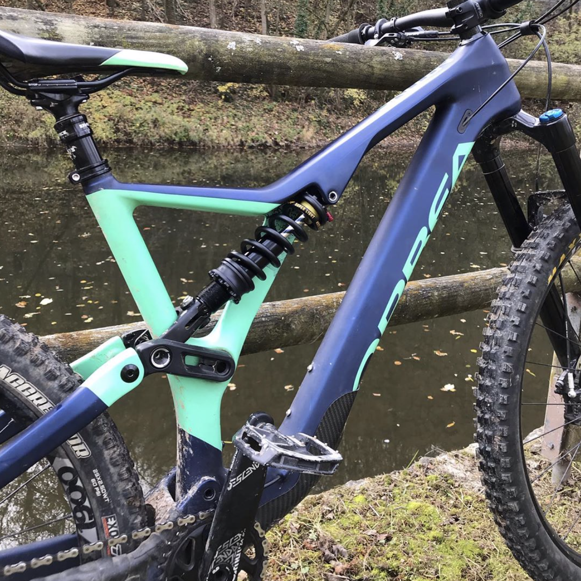

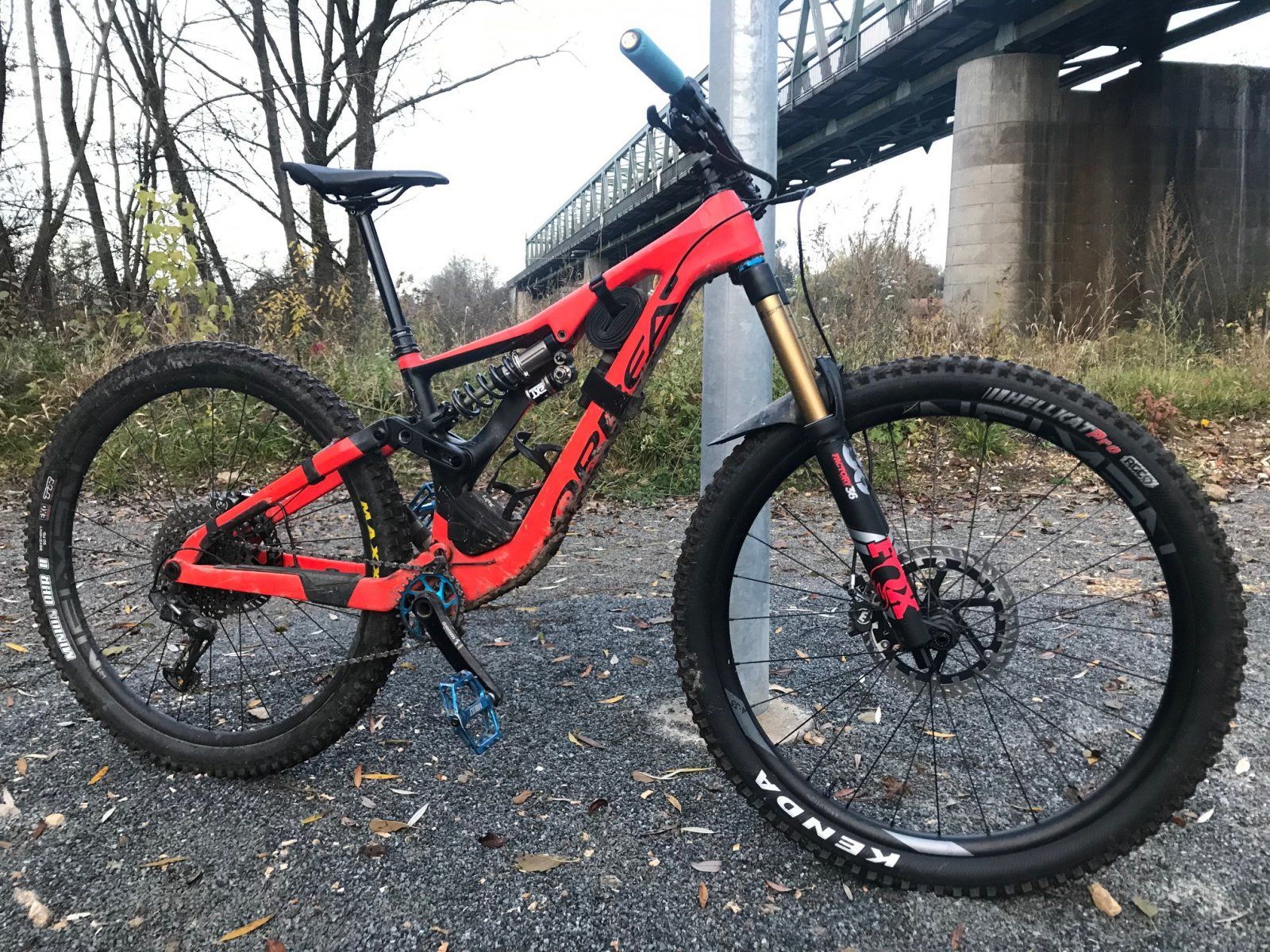

Sodalla... Gestern die angesprochene Jungfernfahrt mit dem neuen Dämpfer absolviert. Was soll ich sagen?
Jungs, ich kann nur sage GEIL!!!
Konnte zwar Witterungsbedingt noch nicht ganz Vollgas geben, aber der Dämpfer hat tatsächlich den WoW Effekt geliefert, den ich erhofft habe:
  • Staubsaugermäßiges, sensibles Ansprechverhalten
  • kein Bremshubbeln mehr
  • kein Durchrauschen bei Sprüngen
  • kein Wippen beim Uphill
  • FAZIT: absolut geiles Fahrgefühl
Im Detail muss noch ein wenig Feintuning bei den Einstellungen folgen, aber so bin ich für die erste Ausfahrt schon mehr als Zufrieden.
Dabei seit
3. Januar 2006
Punkte für Reaktionen
1.004
Standort
Wien
