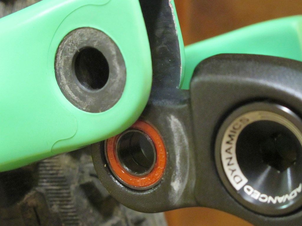

Ich habe bei meinem 2019er M-Team zwecks Dämpfertausch den Originalen X2 ausgebaut und musste feststellen, dass der der Hinterbau, wohl aufgrund Reibung, nicht zusammensackt unter seinem Eigengewicht. Ist das Bei euch auch so? Das kenne ich bei modernen Bikes mit Kugellagern wie Scott Genius oder Trek Slash nicht... Das Bike hat drei Tourentage bei trockenem Wetter hinter sich.

Wenn ich den Dämpfer ausbaue, dann sackt es in sich zusammen. Das ist nicht normal. Das klingt nach nem verspannten oder festen Lager oder ähnlichem...
