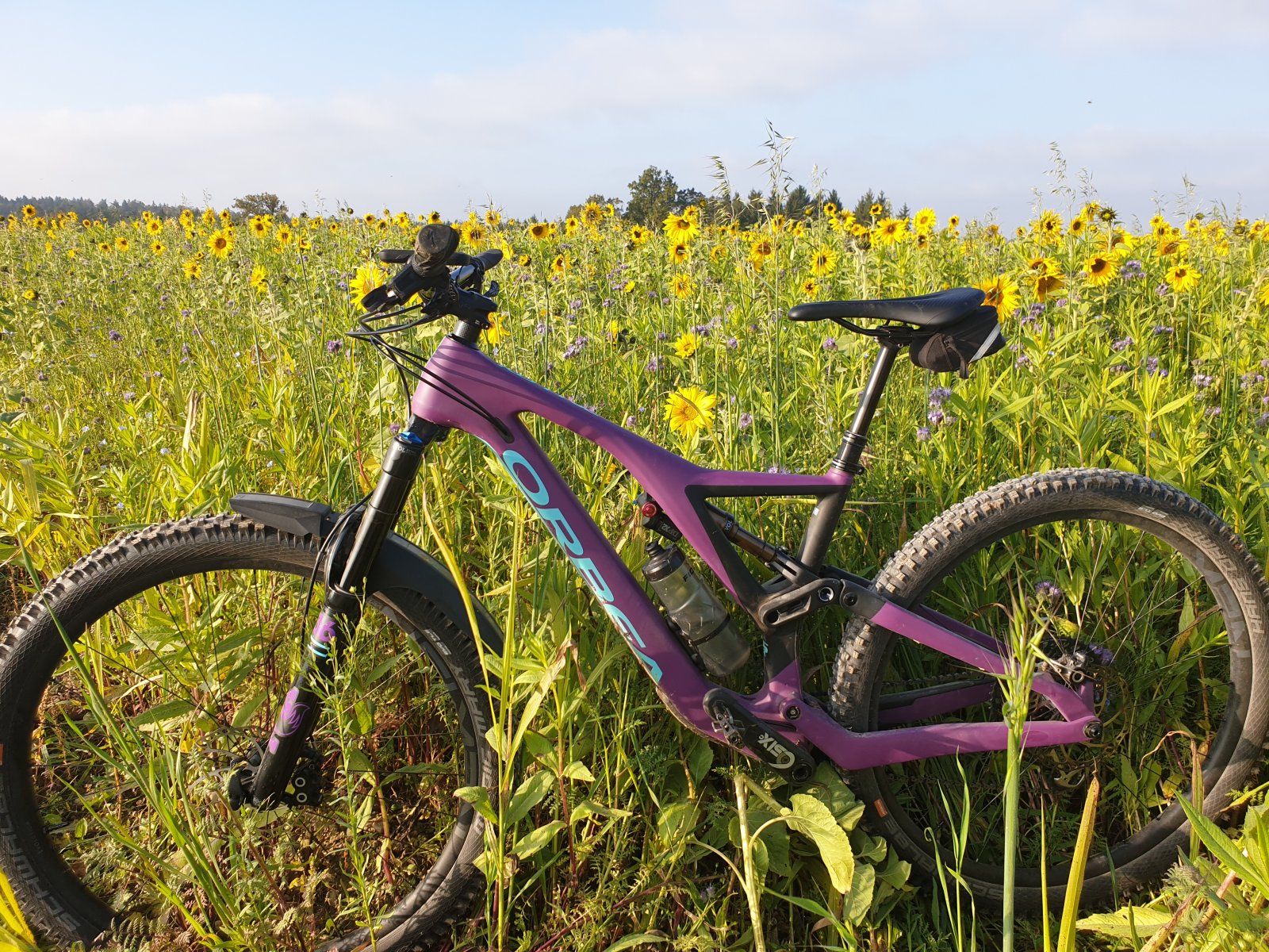

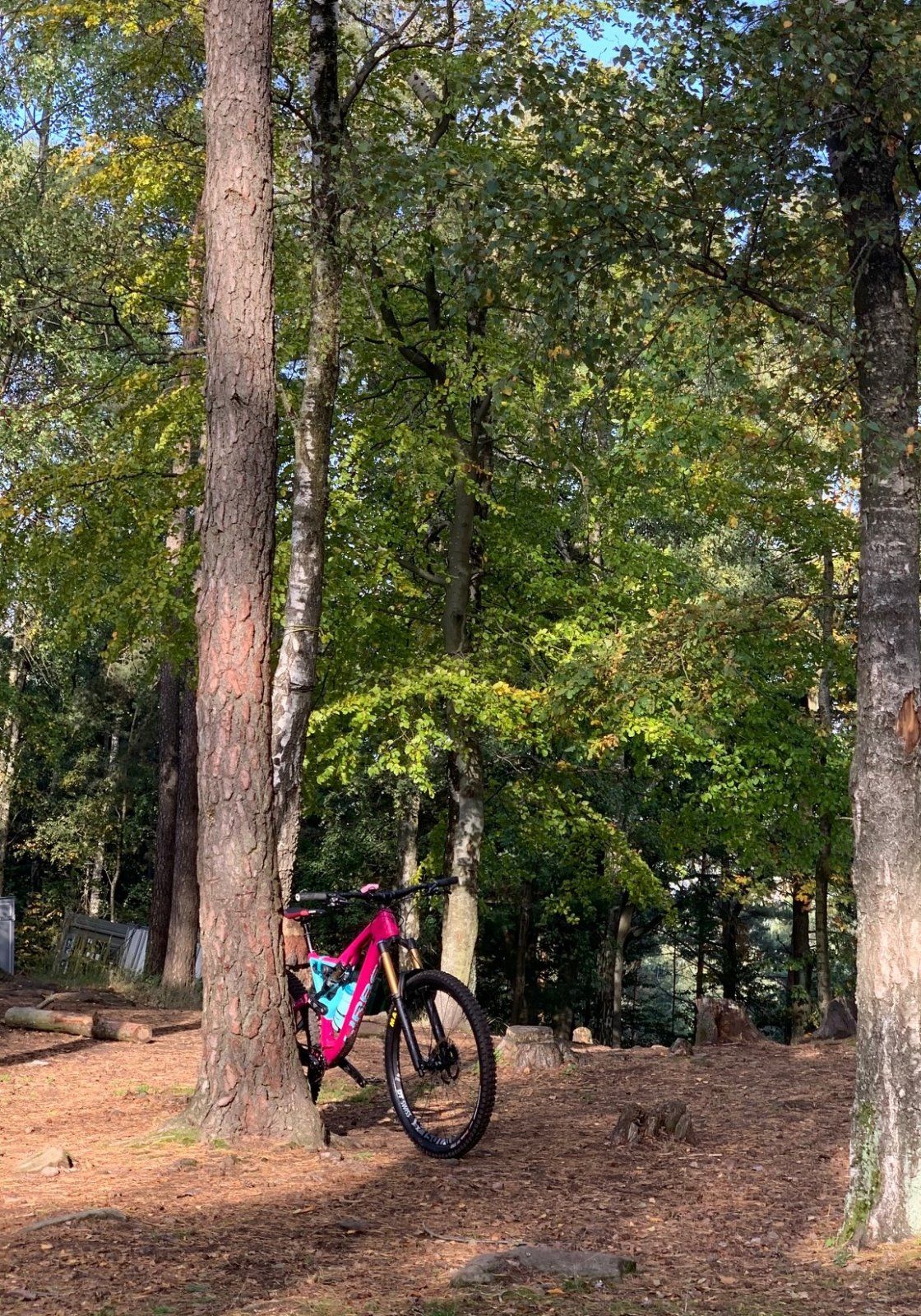

Gebe nach 2 Wochen mit der Rallon hier mal meinen Senf zur Größenfrage dazu. Ich bin 185 mit SL 87 und fahre XL mit 40mm Vorbau. Gefühlt kein Stück zu lang, im Uphill super zentral über dem Tretlager, 170mm Dropper hätte noch 6cm Luft bis zur Klemme und bergab einfach perfekt. Bin bis jetzt mehrmals Hometrail und Pfälzertrailrunden gefahren, bei technischen, verwinkelten Kehren etc. wirklich kein Stück behäbig oder "zu lang" und bei schnellen Abschnitten eh nur gelassen. Würde immer wieder XL nehmen. Um die Verhältnisse zwischen meinen Abmessungen und dem XL zu zeigen hier ein Bild...
... ja, Farbe ist Geschmackssache, ich finde es super so, falls dies nicht jeder so sieht, darf dieser Jemand seine Meinung gerne mit nach Hause nehmen und ins Regal stellen....

is die Fidlock lackiert oder säuftse auch türkis :p

Die Farbe ist voll ok, halt nicht dezent, dafür sicher nicht so oft nochmal zu finden. Mir gefällt es. Aber was ich mich wundert: Hast du keine Schriftzüge drauf?
@Riffer, doch der große Orbea Schriftzug ist inMJ 2020 auf die Unterseite des Unterrohrs gewandert (zumindest sicher bei MyO). Alle anderen Bilder zeigen nur Matsch...
@Muffell, zumindest beim XL passt Tune Linksträger und 700ml Podium Bottle

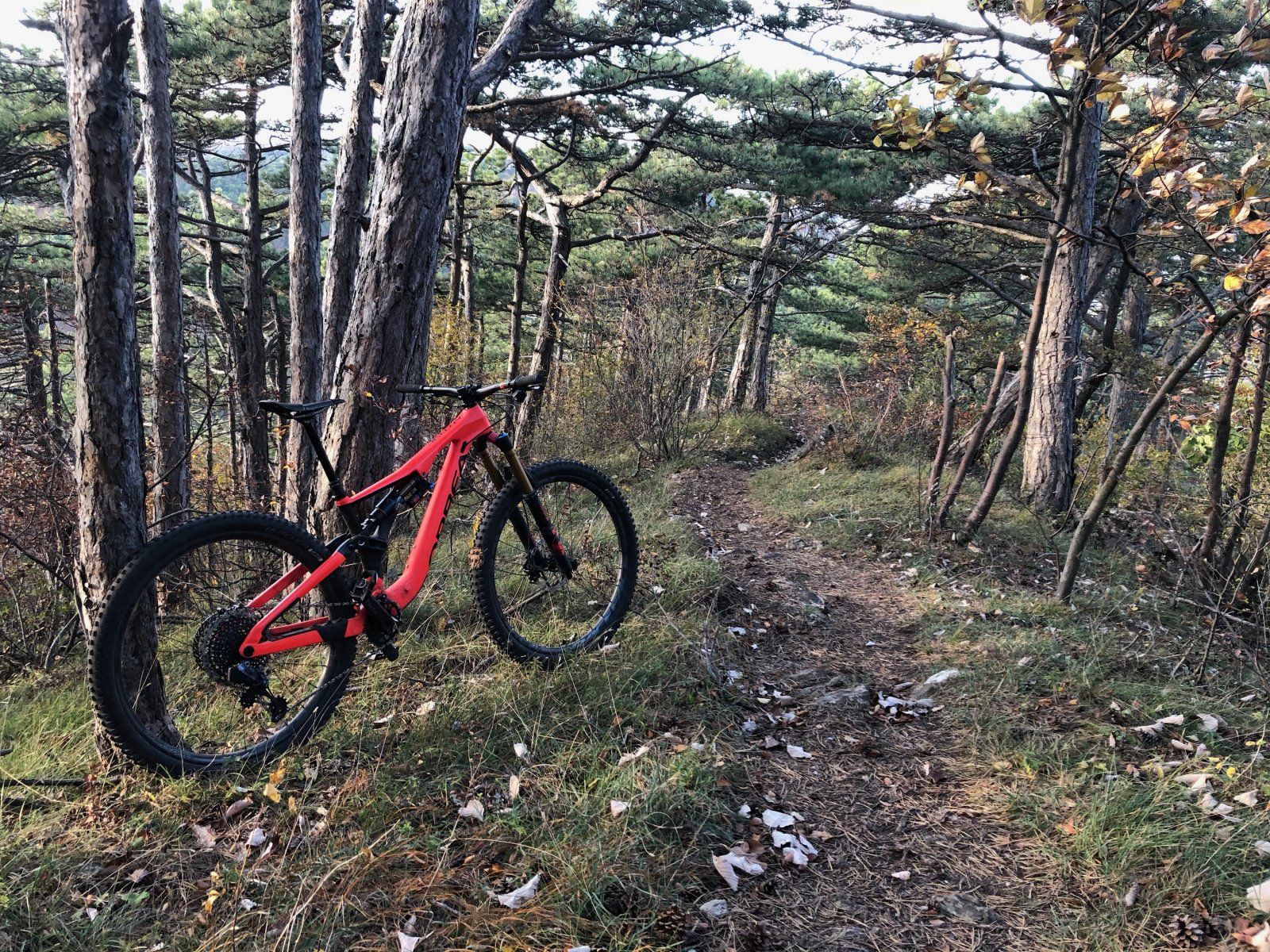

Größere L bei 1,74 mit 79 cm Schrittlänge. Passt perfekt. Der Reach vom Rallon in L entspricht einem YT Jeffsy in M, als immer vom Reach, Stack ausgehen. Fidlock Flasche passt auch ohne den Halter umzudrehen

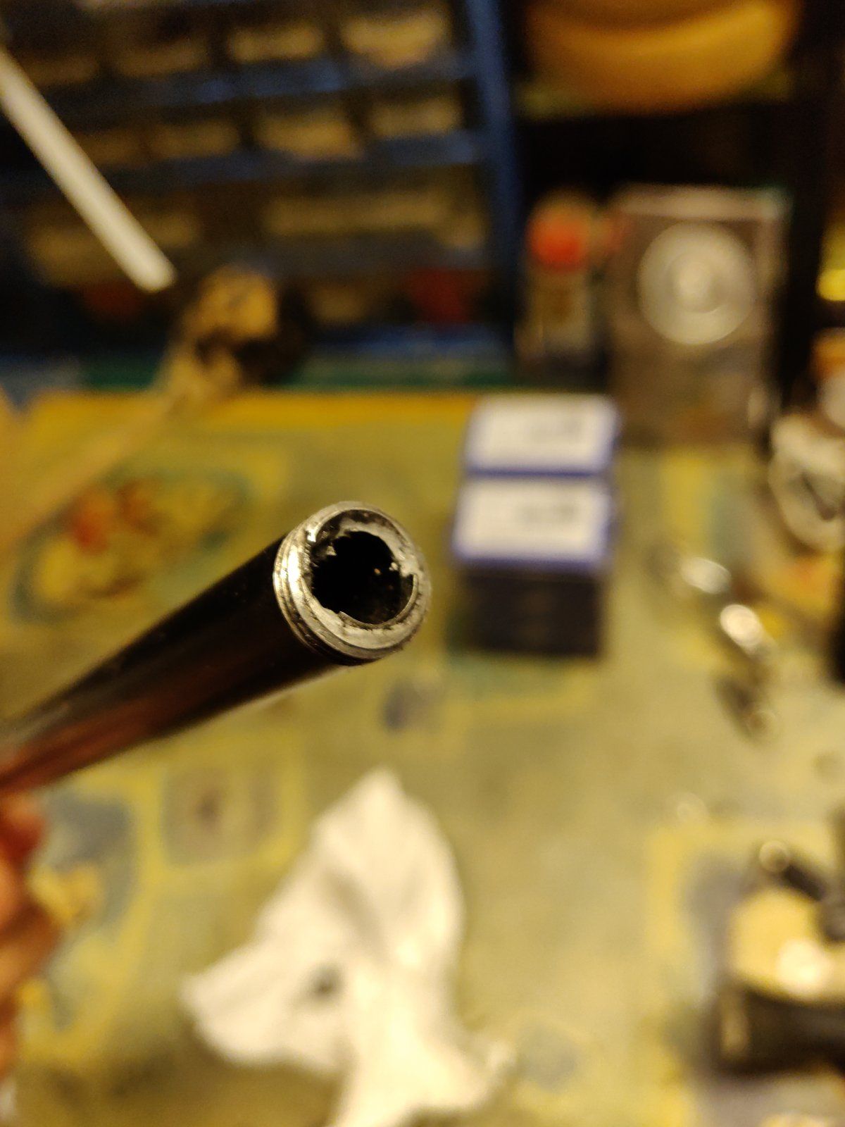

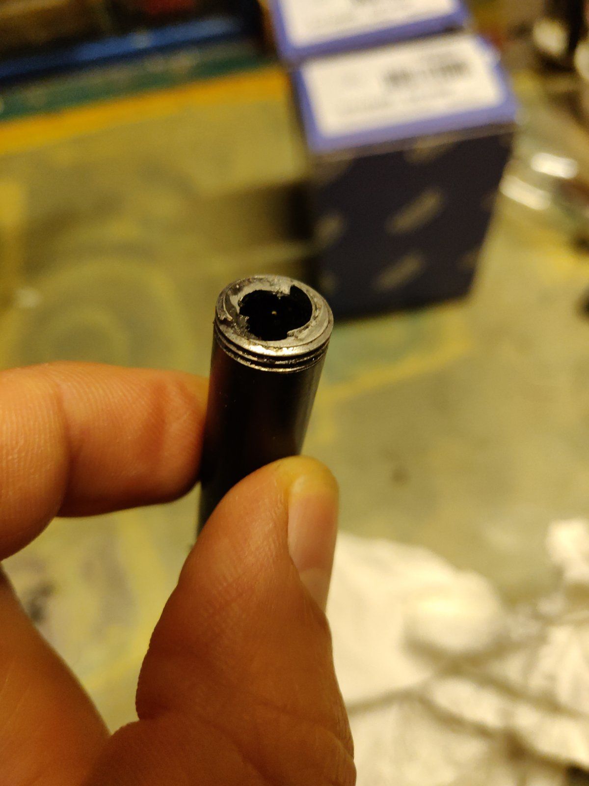

Mir ist vorgestern bei nem 'mittelgroßen' Sprung auf dem Hometrail die Hinterachse gebrochen. In der Werkstatt hieß es, das die Achse möglicherweise mit zu viel Drehmoment angezogen wurde. Die neue Achse hat mir im selben Shop dann einer ohne Drehmomentschlüssel mit maximalem Moment zugeknallt. Hab direkt protestiert dann, dann hat er es geändert. Aber generell mache er das immer ohne Drehmomentschlüssel....:/
Ich hab's immer mit Drehmomentschlüssel angezogen. Auf meiner Achse stand 20Nm. Auf meiner neuen jetzt steht auch 10Nm. Was der Vorbesitzer gemacht hat, kann ich leider nicht beurteilen. Aber ich glaube nicht, dass er es zu stark angezogen hat. Fahre das Bike schon seit Februar und hab es von Ende September/Oktober 3 Wochen recht rabiat in Südfrankreich bewegt. Auch generell dieses Jahr in Molveno, Finale und Reschen nicht geschont. Da war nie irgendwas.
Ist jemand das gleiche passiert zufällig?
Bilder und Bericht wurden an Orbea geschickt, denke aber nicht das was kommt.
Grüße Philipp

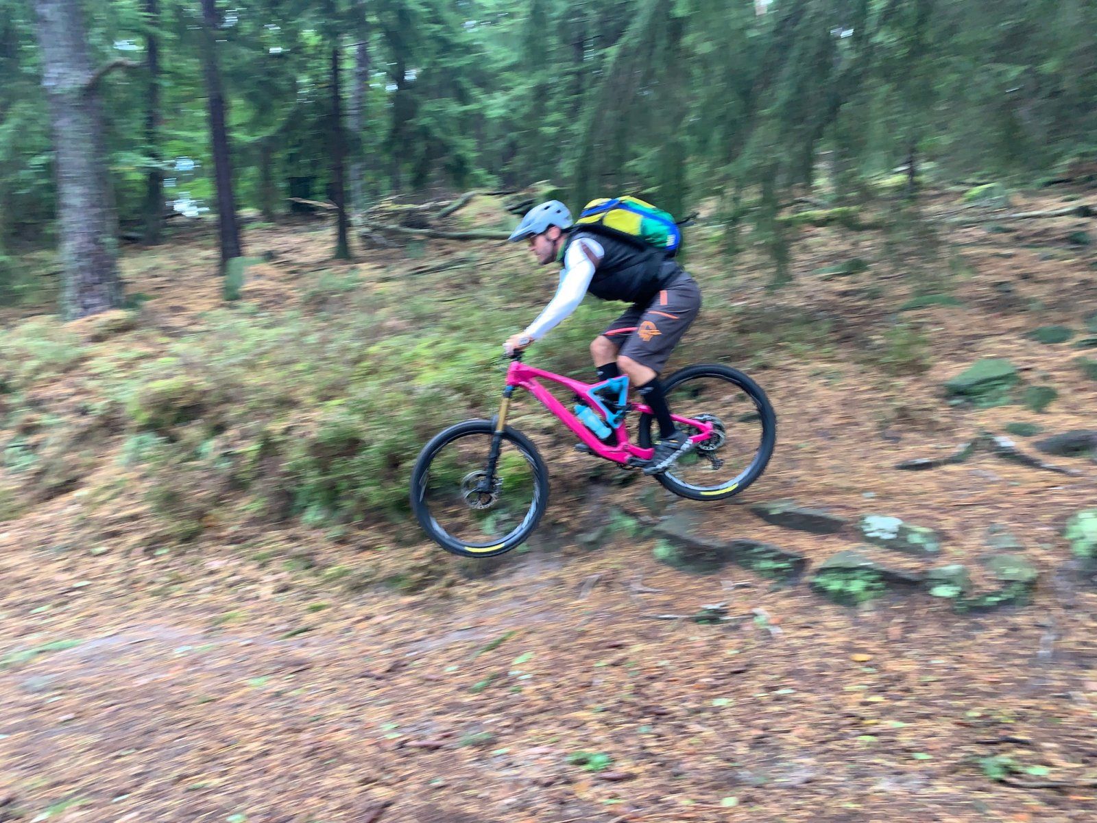

Hier noch ein Bild vom Sprung:
Sind vlt so 4m schätze ich. Also geht über den Anlieger hinweg. Also nicht besonders groß/weit. D
