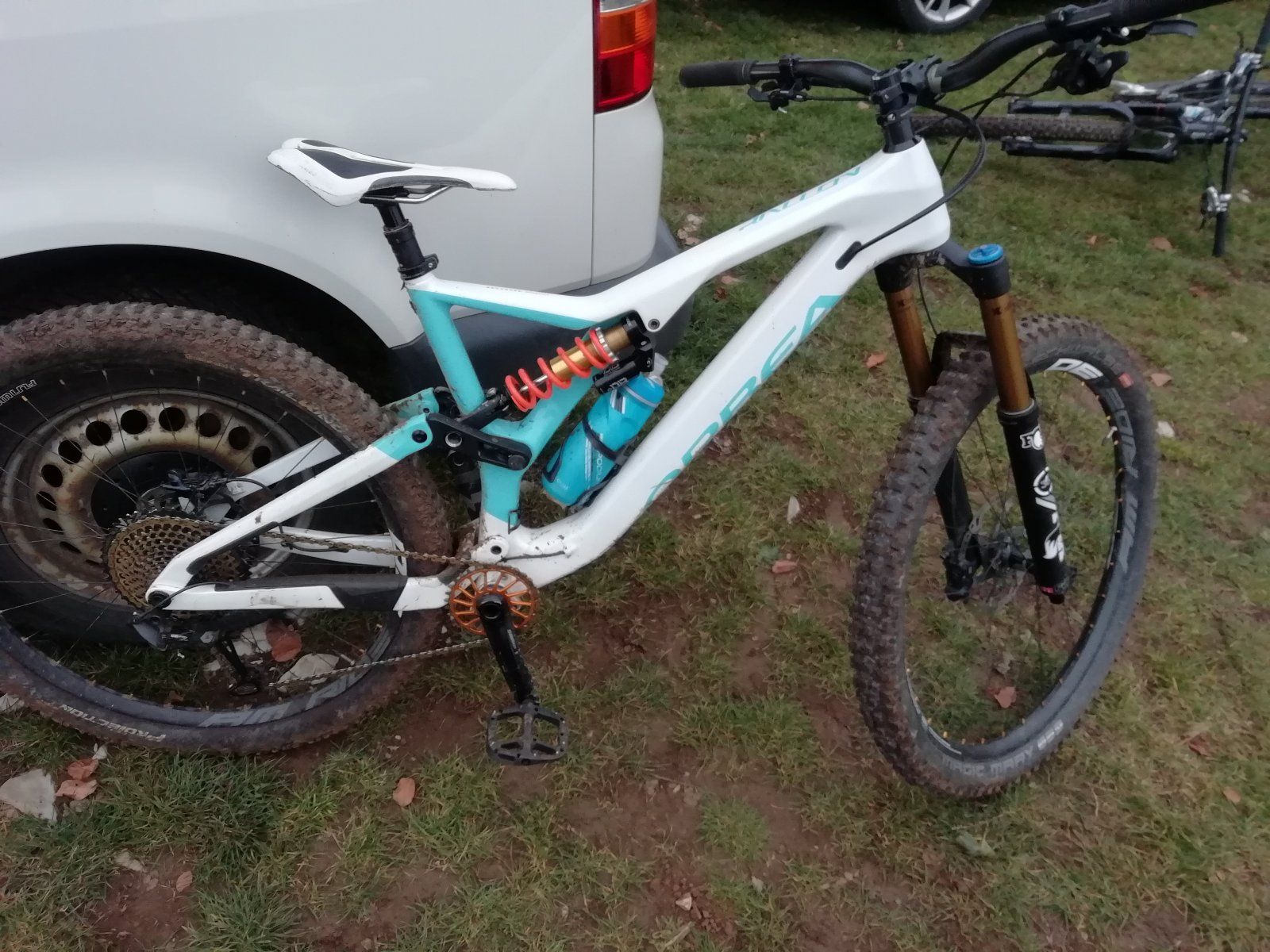

Der öhlins ( cane creek dbc) passt super rein. Und über die Performance braucht mann glaub ich nicht diskutieren.

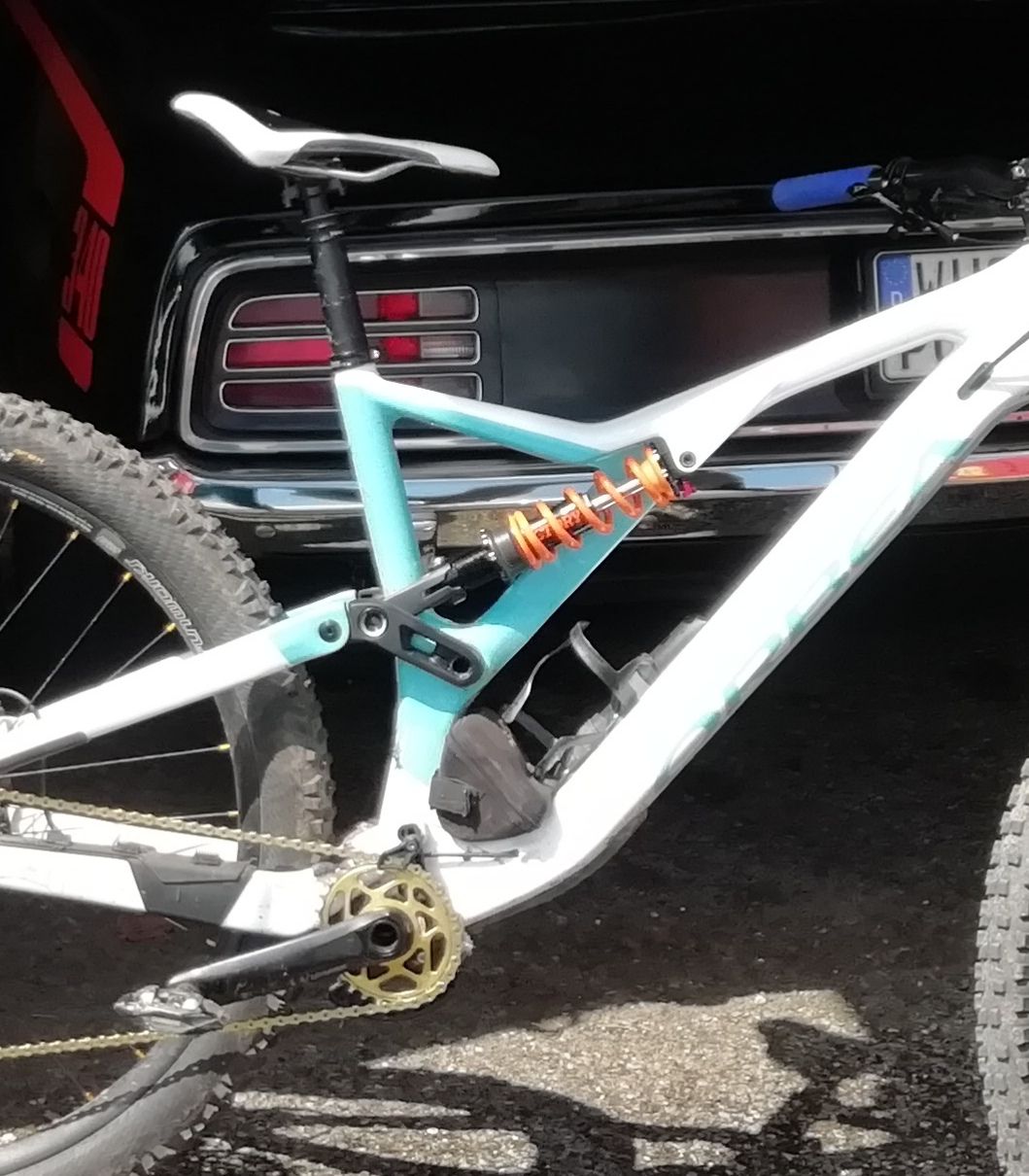

Oder Marzocchi roco coil. Perfekt aufs rallon abgestimmt. Leicht mit sls Feder und ohne ausgleichsbehälter. 230x65mm
149€ :-)
