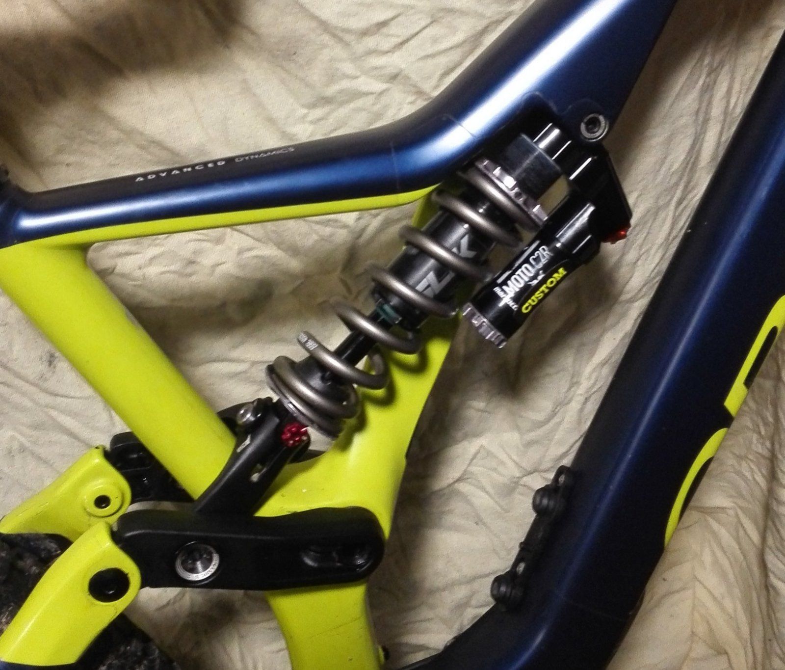

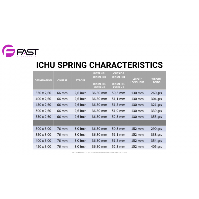

Wenn Du noch keine Feder hast, gewichtsmäßig geht wohl nix an der FOX SLS vorbei, nur die Holland Lackierung muß man mögen.
Ich fahr die Ichu XLS
https://www.fast-suspension.com/en/spares/6-103-ichu-spring.html
Kostet um die 100 EUR und ist gewichtsmäßig top. Ist eigentlich ne SLS nur ohne Holland.
Optisch ist das Teil mega.
Gewicht:
https://www.fast-suspension.com/173-large_default/ichu-spring.jpg
450er Feder bei 90kg. Kommt auf 28% Sag.
Ist ein umgebauter Marzocchi Moto C2R, der vorher 241*76mm war und um 11mm reduziert wurde.
Das interessante ist, dass der Dämpfer insgesamt mit Feder gerade mal 160g mehr als der X2 wiegt!
Und er läuft unglaublich gut. Der X2 kommt nicht mehr rein.....
Sag ist gewicht und größen abhängig. Wenn man weiter hinten oben sitzt brauch man auch eine härtere feder... bin 195

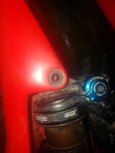

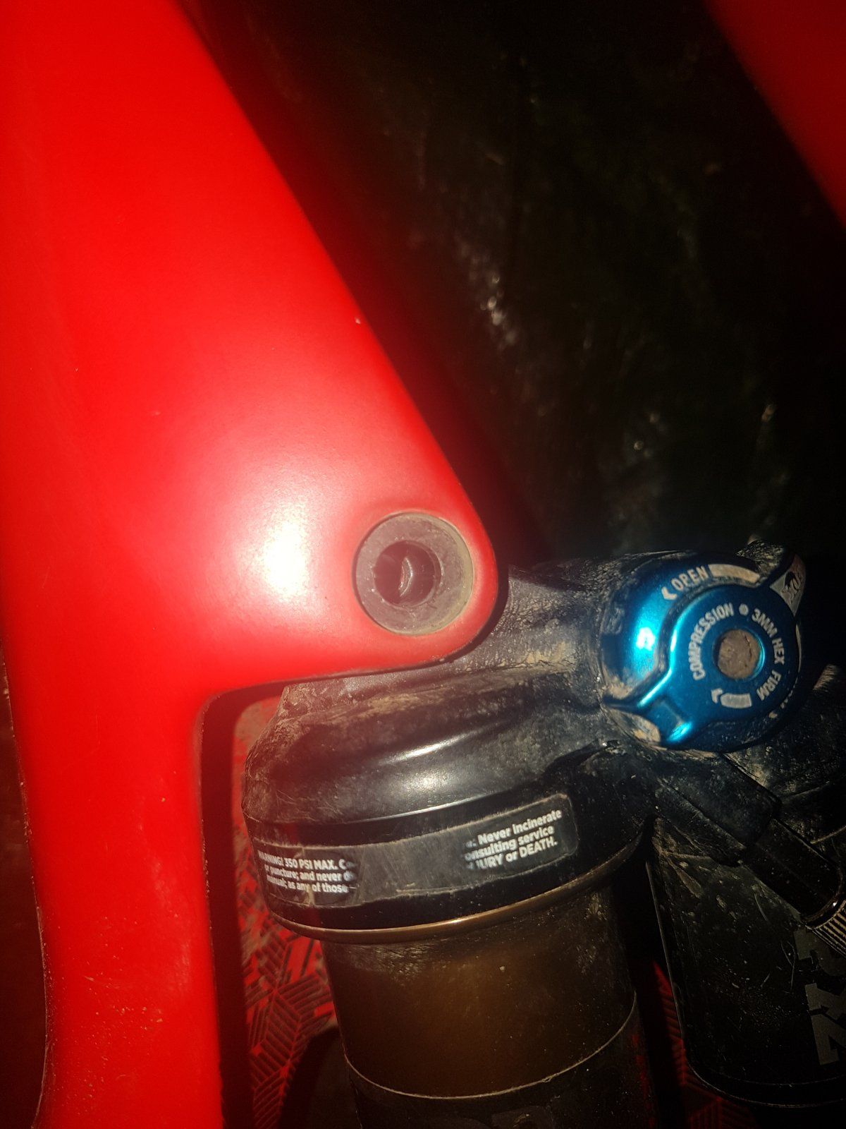

Moin Leute!
Kurze Frage wie kann ich am besten den Dpx2 ausbauen ? Bzw wie kriege ich dieses Plastikteil am besten gelöst? (S. FOTO)
Schrauben lösen und rausziehen war mein Plan aber das blockiert da nun. Danke für die Hilfe. Ich bin ein Anfänger.
