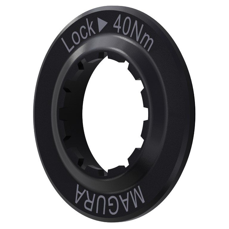

Welchen CL Verschlussring habt ihr auf der VA und der HA verbaut?
Bei mir ist die Magura Storm CL 203er auf dem Enve Laufradsartz jeweils mit der Industry Nine Nabe verbaut.
Auf der VA mit CL Verschlussring für die Steckachse:
Auf der HA mit CL Verschlussring für den Schnellspanner:
Ist das überhaupt richtig?
