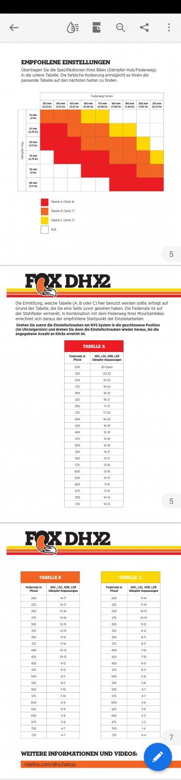

@Raggygandalf
Viele (mich eingeschlossenen) fahren vorn 25% SAG. Deutlich besser wie ich finde. High und Low Druckstufe sind fast komplett offen bei mir. Beim DHX2 ist die Empfehlung laut Fox (Tabelle B) bei 8-11 (500er). Ich fahre LSD/HSD = 15 Klicks. HSZ/LSZ = 14 Klicks.
Oder anders gesagt, an Tabelle A orientiert passt für mich besser.
Fahrwerk einstellen nimmt viel Zeit in Anspruch. :bier:
Bei mir steht bei der 500er feder 6-9
Aber wenn du soviele Klicks fährst bin ich mit meinen 8 Klicks weit entfernt. Weiß aber ungefähre Richtung.
Vorne auch etwas weniger Luft.
Danke schonmal.
Danke schonmal.
Du hast Recht, da existieren offenbar unterschiedliche PDF's im Netz. Beide aber von Ridefox :ka::confused:

Zum Einstellen muss ich noch eine Ergänzung machen. Mit alten Link und 450er Feder war ich im Bereich der Fox Vorgabe. Rein rechnerisch bräuchte ich jetzt mit neuen Link eine 480er. Habe mich für eine 500er entschieden. Deshalb bin ich jetzt auch aus den Empfehlungen von Fox raus. Das ist halt bei jedem anders. Die Feder passt, ist zu weich, ist zu hart...
Dazu kommen noch persönliche Vorlieben und das unterschiedliche Terrain. :bier:
Zusätzlich hatte ich noch gedacht ich hätte ne 450er feder drin. Ist aber ne 500er. Ist passender für meine 94 kg.
Aber danach eingestellt.
Da muss ich nochmal ran.
Das stimmt wohl. Werds trotzdem mal probieren.
Denke schon das du eine geeignete Einstellung findest. Der Verstellbereich ist doch recht groß. Ob die Feder dann doch zu weich sein sollte, merktst du dann spätestens im Bikepark, oder mal ein paar Stufen runterspringen. Den Anschlagpuffer vorher nach oben schieben, dann sieht man gut, wie viel Luft noch nach oben ist....

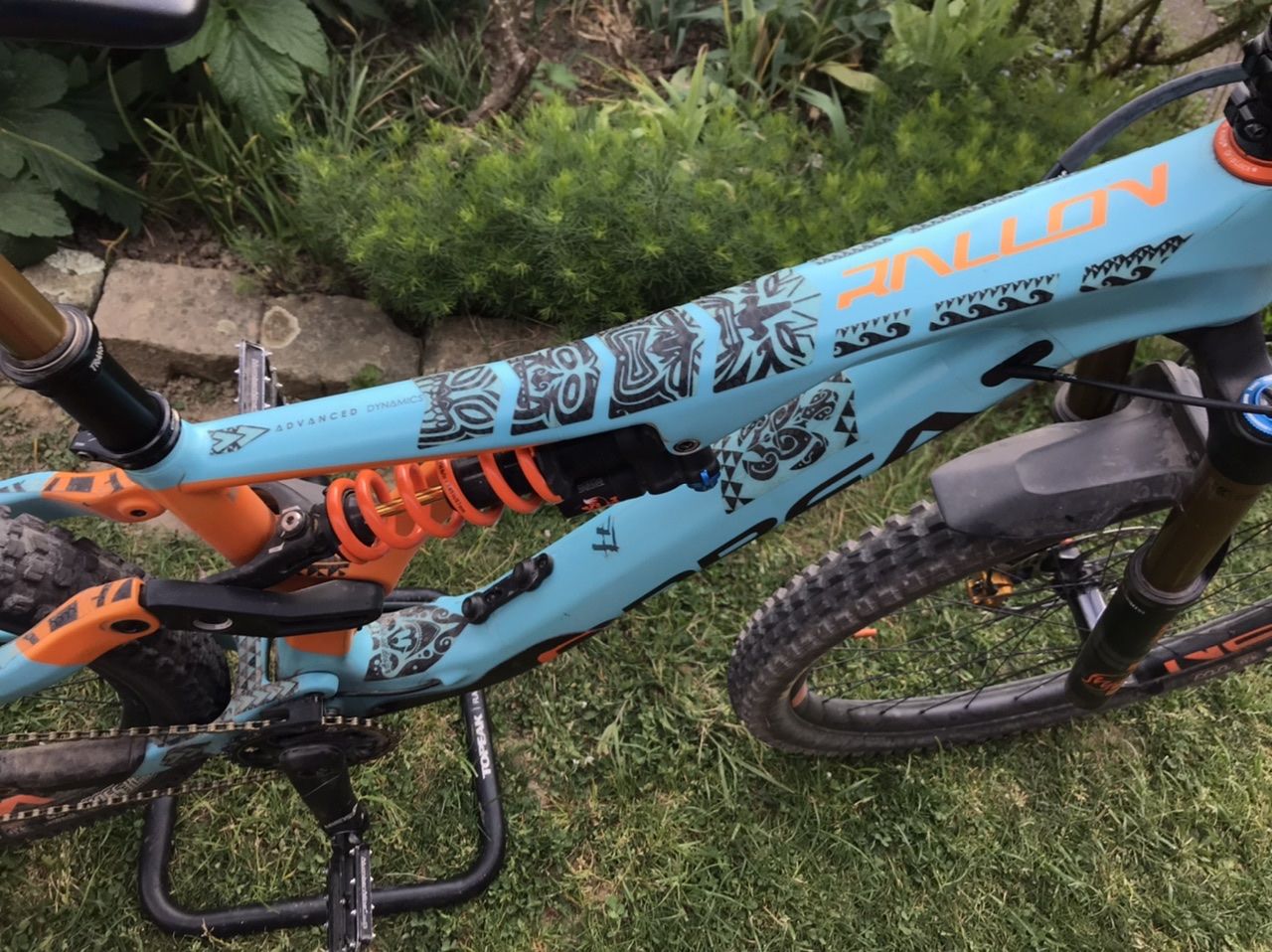

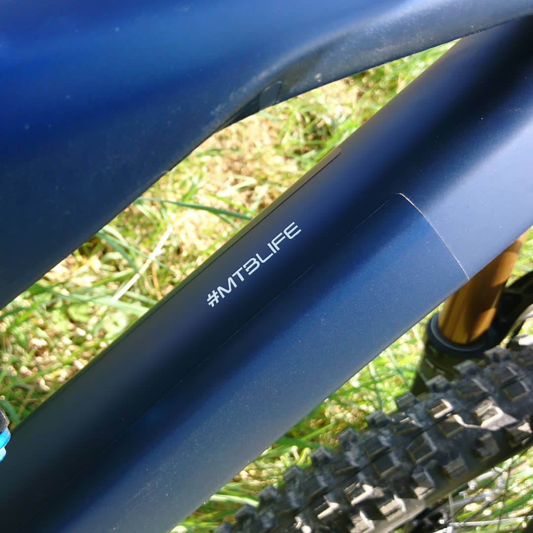

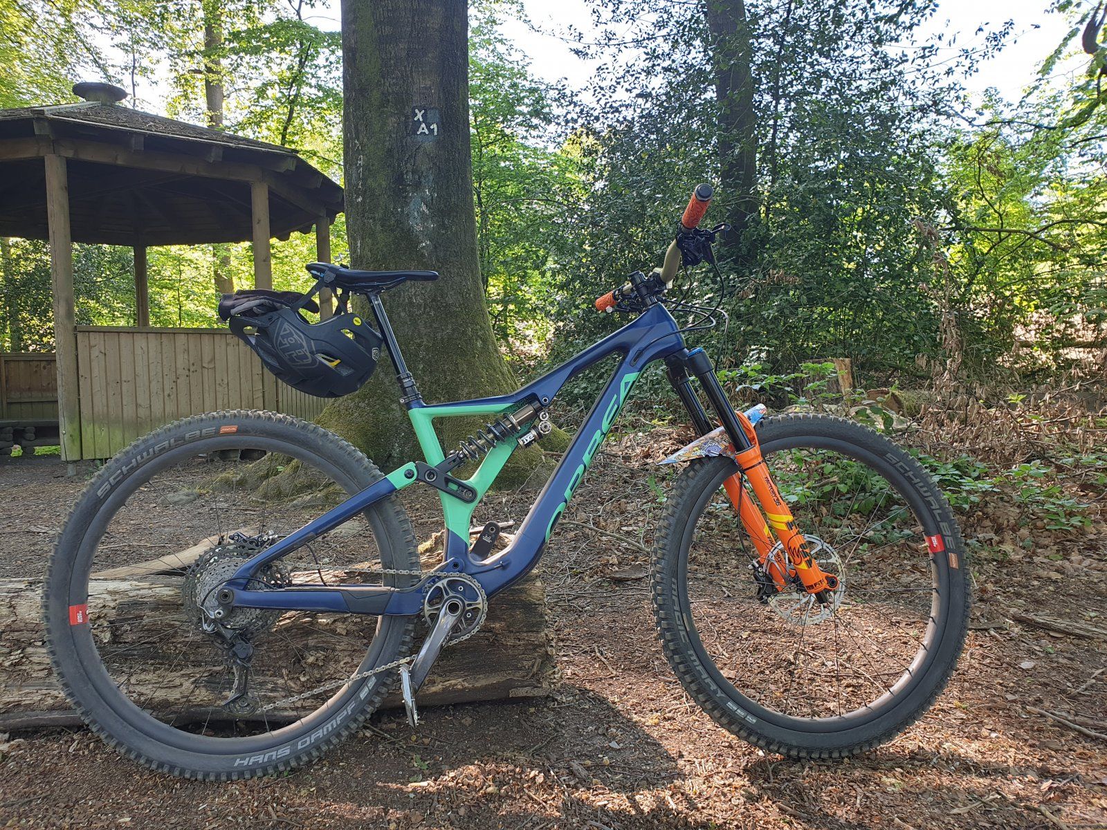

Servus Jungs
Hat jemand von euch das Riesel tape 3000 auf seinem Rallon geklebt, und könnte mal ein paar Fotos zeigen (gerne auch ein anderes Design).
Ich fahr mit meinen 92kg auch die 500er feder. Hatte anfangs auch das Gefühl das das fox setup recht straff ist. Hab dann jetzt nach dem service nochmal mit der passenden Tabelle eingestellt und nun gehts gut.
Servus Jungs
Habe das Tape (nicht komplett) angebracht ... hier ein paar detailliertere Bilder.
