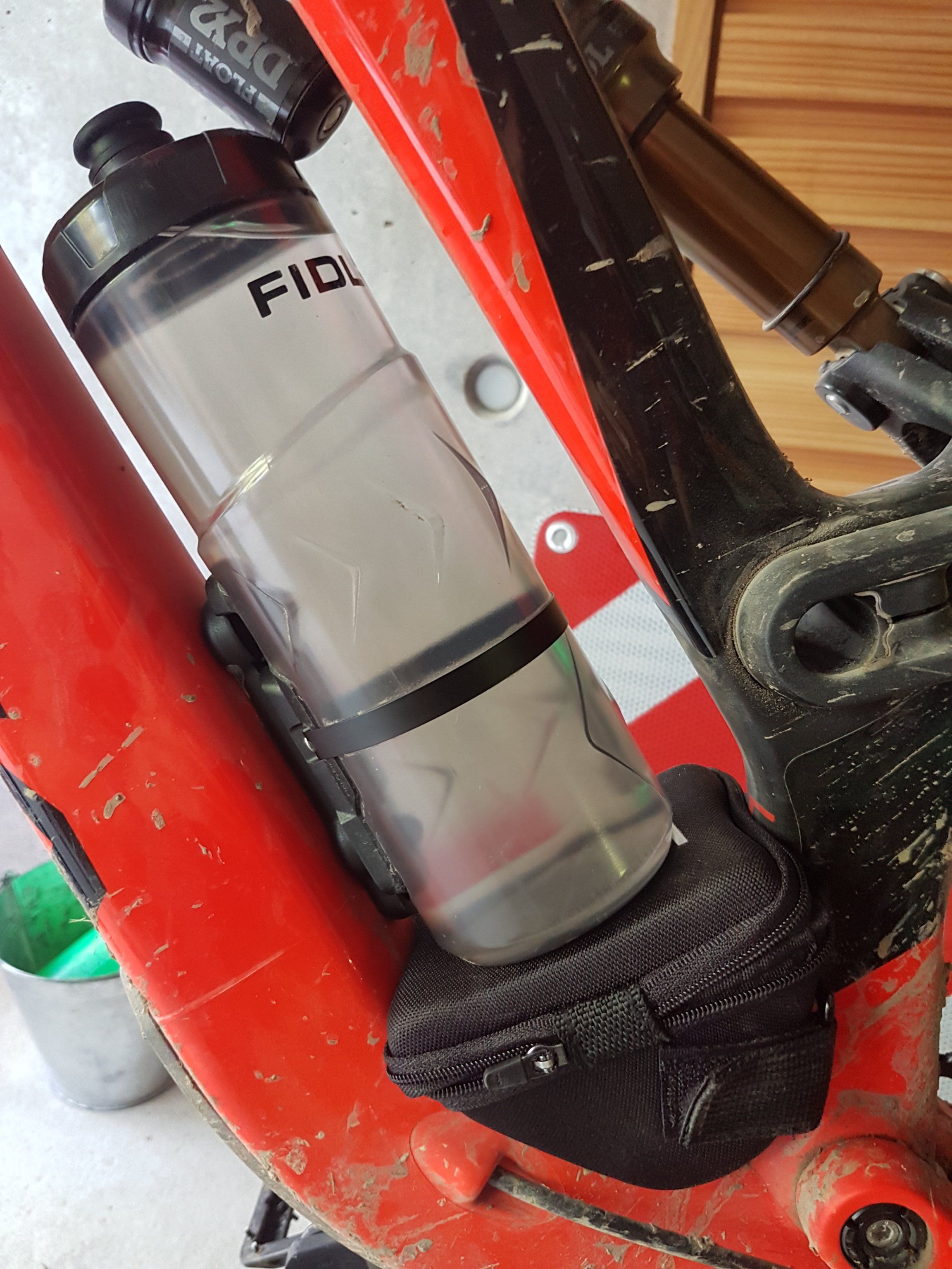

Ist das eigentlich normal bei der Fidlock, daß die relativ locker in der Halterung sitzt? Ich dachte eher, daß das schön knackig fest hält, aber bei mir lässt sich das locker mit einem Finger aus der Halterung drehen.
