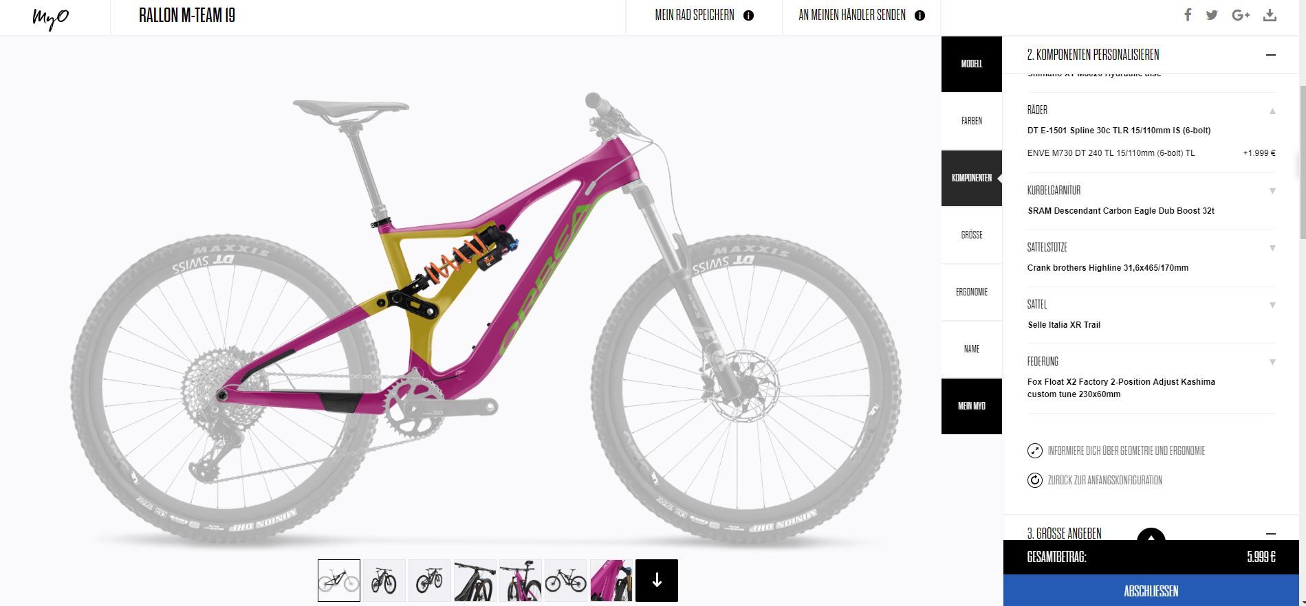

Der neue Konfigurator ist online... Wobei man keine Teile ändern kann. Und bei den Farben fiel wohl Chartreuse raus - ich hoffe nicht endgültig.

ich fasse mal zusammen:
MJ18-> MJ19
MIO +100€ jetzt 4599
auswahl bei Dämpfer und Gabel möglich.
Kurbel jetzt dub
DT E-1501 +499€
Sattelstütze Crankbrother +99€
M-Team -599€, jetzt 5,999€
Dämpfer Auswahl
jetzt DUB Kurbel
GX Kassette
Laufräder Enve +1999€ o_O
M-LTD +1000€
jetzt mit Enve Laufrädern.
Hat sich Grundlegend von den Teilen nicht viel verändert.
Die Sattelstützen von den krankenbrüdern kann ich nicht beurteilen. die Raceface sind ja wohl eine Katastrophe wie die reverb.
Das die Enve Laufräder jetzt +1999€ sind (im vergleich waren die DT Carbon Teile +599€) ist schon überzogen. Vor allem weil die im Straßenpreis nicht annähernd so weit auseinander sind.
Mein Fazit: bin ganz froh das 18er M-ltd bekommen zu haben. Wüsste jetzt nicht was ich nehmen soll. bzw das rechnen wäre komplizierter.

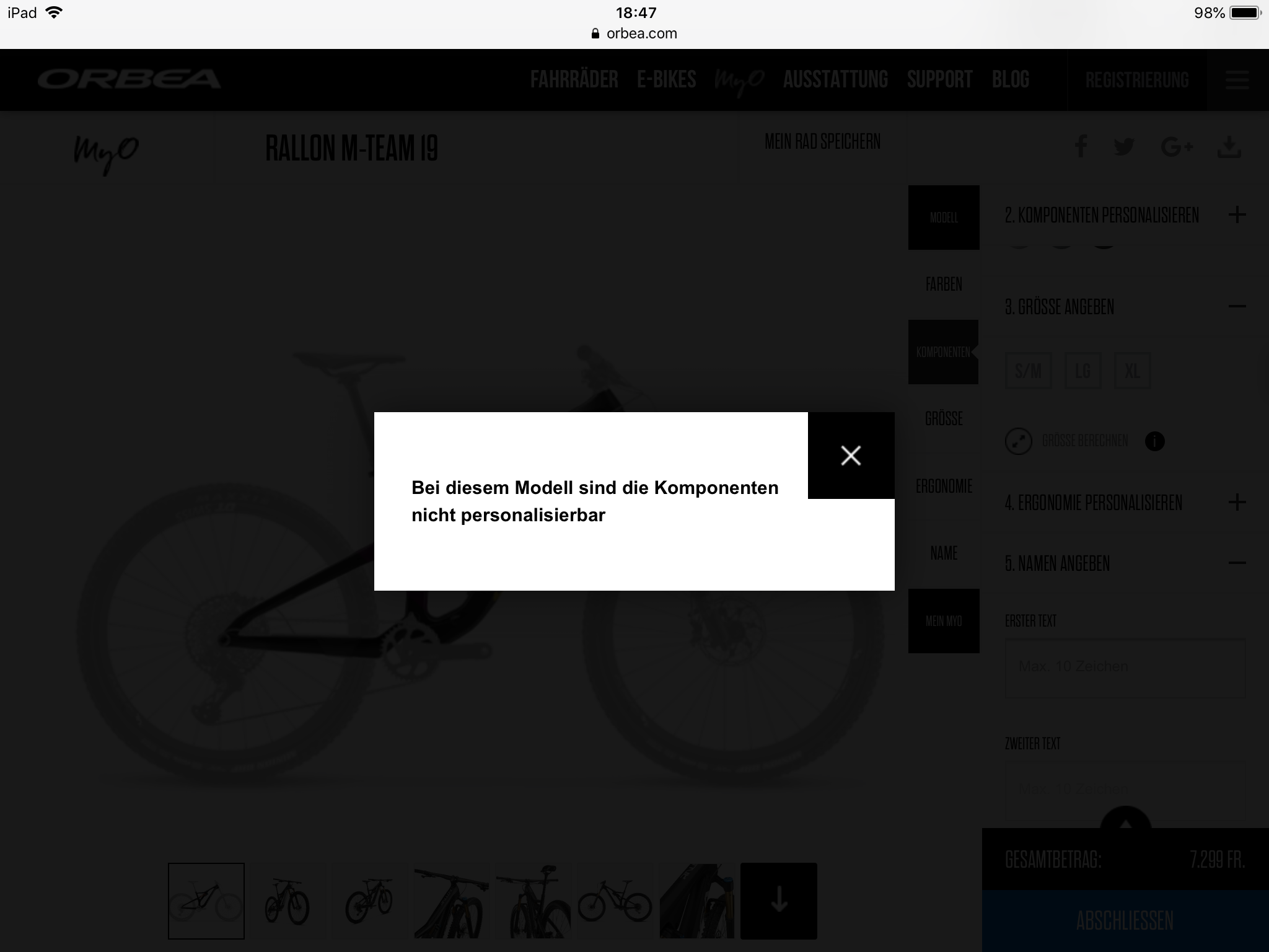

Teile kann man ändern im Konfigurator - nur nicht beim M10
Geht bei mir nicht, kommt immer das, egal bei welchem Modell:
