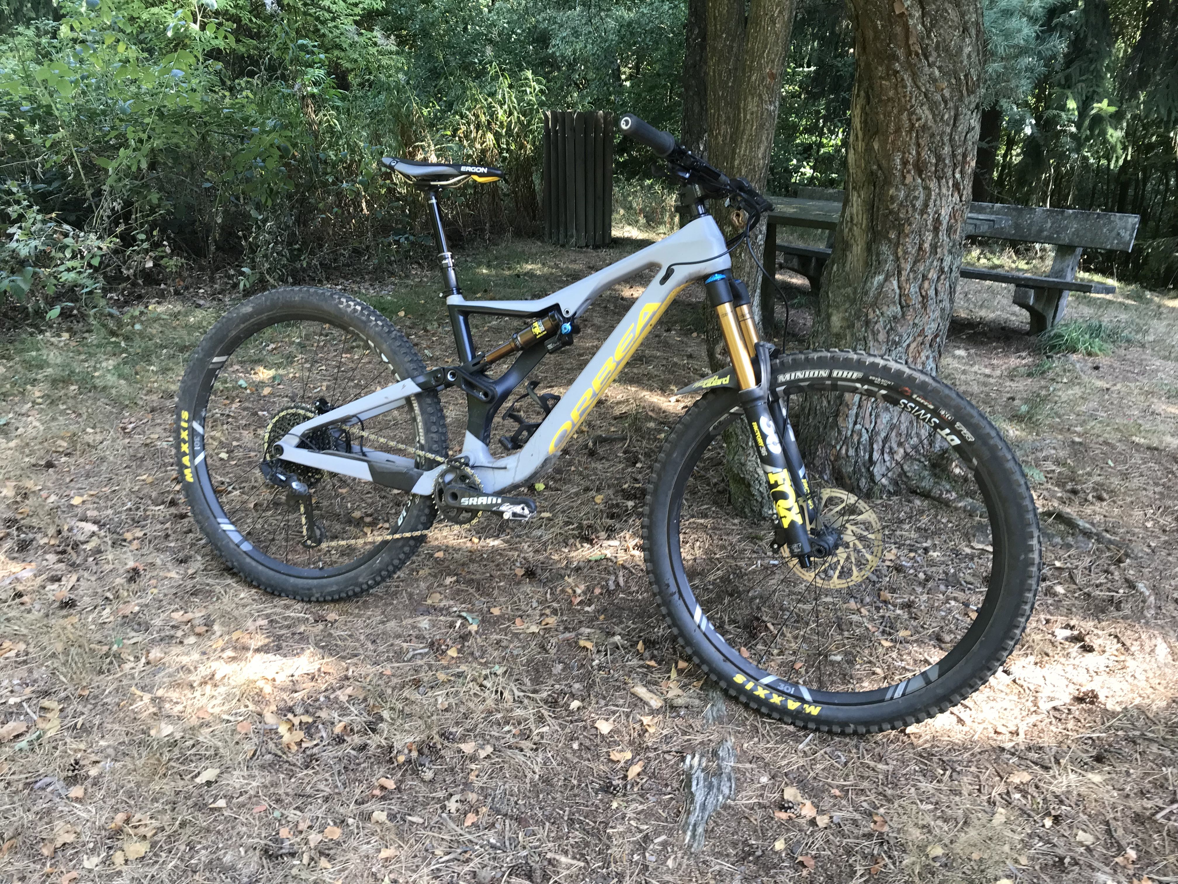

Es gibt (fast) nichts Schöneres als Sonntag früh morgens bei „nur“ 24 Grad die Hometrails unsicher zu machen (hier aufm Touri Kammweg nur zwecks Pause ;-) Ride on!
