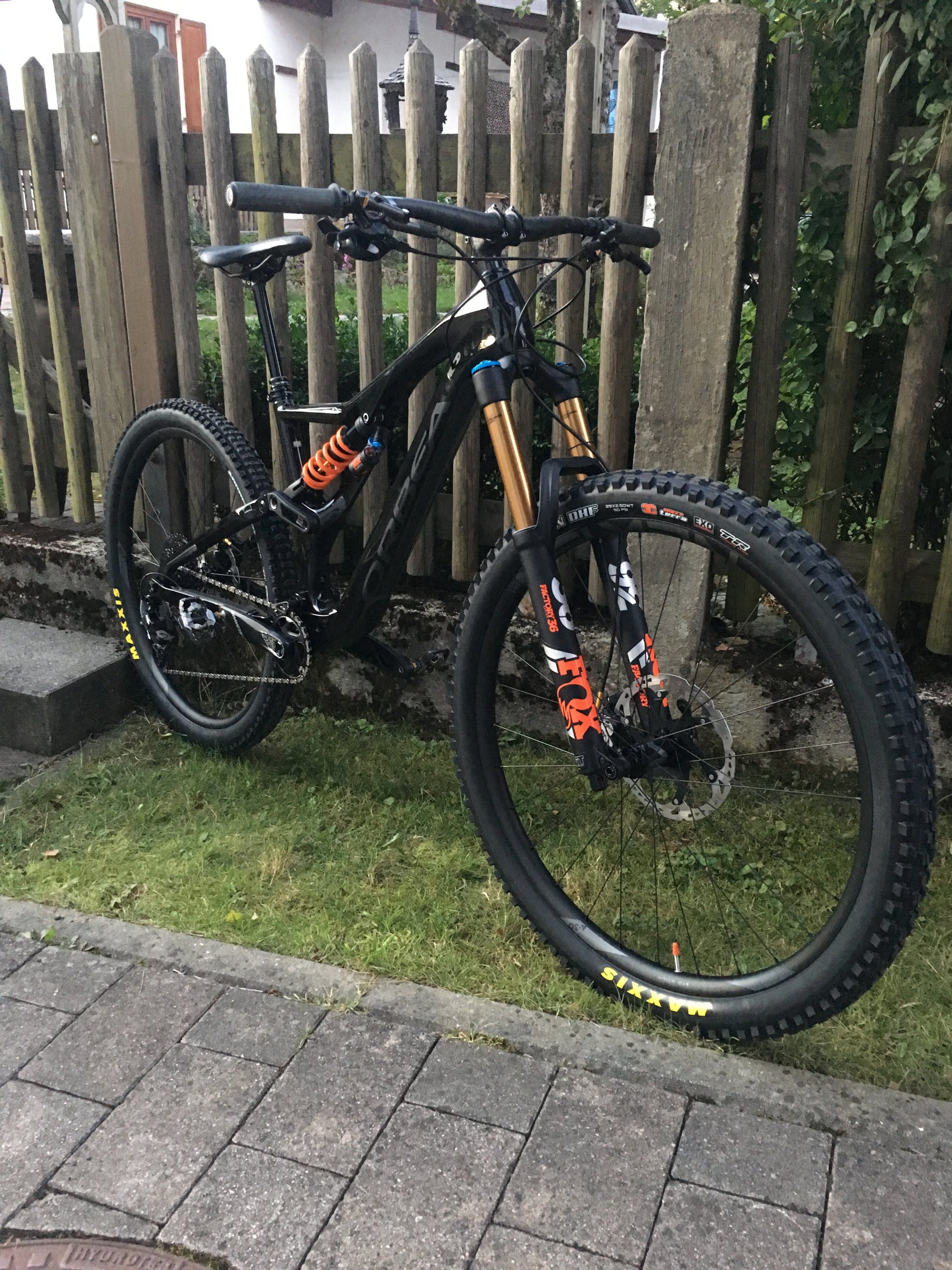

Nach langem Warten ist meins auch gekommen. Es hat sich zwar ziemlich hingezogen das ganze, aber das Ergebnis ist klasse. Fantastisches Bike.
Nur beim Fahrwerk muss ich noch das richtig Setup finden.

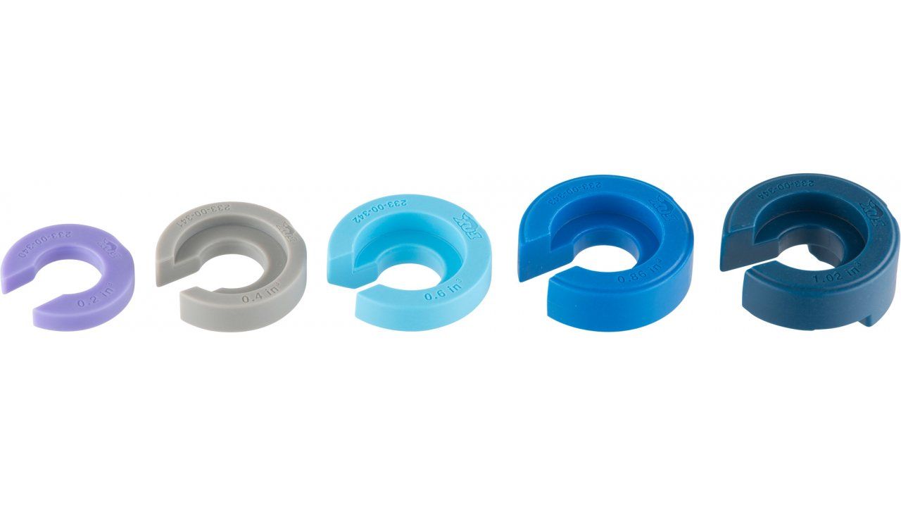

Die Thematik Volumenspacer ist für mich neu; bräuchte ich bis dato nicht.
Ich nehme mal an, dass das „Tokens“ sind.
Jetzt scheint es mir aber unterschiedliche Größen zu geben, richtig?!
Welche sind denn im L verbaut? Und liegen noch andere mit bei?
Sascha
Der mittlere von fünfen (hellblau) ist verbaut egal ob m oder l oder xl. Es liegen keine weiteren dabei. Der nächstgrößere/ dunkelblaue fährt sich downhill deutlich besser. Zum Tausch braucht man noch nicht einmal den Dämpfer ausbauen (nur nicht vergessen: immer mehrmals oder besser permanent rhythmisch durchfedern beim vorher Luft ablassen!)

Hey cool. Dank dir. :daumen: Gecheckt.
Also Luft raus, Luftkammer abdrehen und Luftspacer ersetzen.
Sollte ich hinbekommen.
Idee dahinter: ich verbaue den großen/größeren Luftspacer, kann mit dem Luftdruck runter gehen, er wird (hoffentlich) sensibler/feinfühliger, hat aber ne frühere Endprogression. Richtig?!
