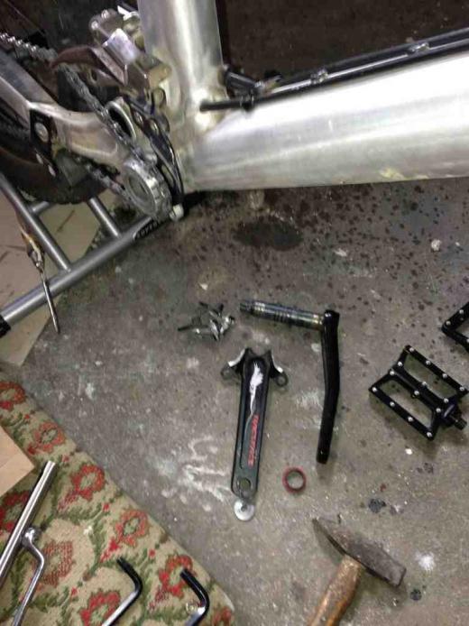

Demontage einer Race Face Kurbel.
So langsam bin ich mit den üblichen Hausmitteln (Kriechöl, Abzieher, Heißfön) am Ende, sie bewegt sich keinen Millimeter😁
Natürlich hatte ich die Kurbel mit reichlich Fett montiert und die Kurbelschraube mit dem vorgeschriebenen Drehmoment angezogen.
Noch jemand nen Tipp, bevor ich die Flex (Dremel) raushole?

Mit deinem Abzieher bin ich auch nicht weiter gekommen. Mit so einem gings dann doch:
Da legst dann ein 1c Stück drunter um die Auflagefläche zu vergrößern. Passt sonst nicht so perfekt für RaceFace Kurbeln.
Nico Laus - wenn's ne Shimano Kurbel wäre - gute Idee...,
Der Abzieher stützt sich auf der seit Wochen rausgedrehten Kurbelschraube ab, diese wiederum auf der Achse.
Ich will's nur noch raus haben, das Dingen fliegt danach direkt in den Müll.
Ich habe so eine Abzieher, wenn du noch brauchst sag an.
Komme dann gerade rüber.
Der Sieg des Menschen über den Wahnsinn....
Donner hat das Teil sich gewehrt.
Nico - es gibt so viele verschiedene "Patente" von RF, diese DEUS hat normalerweise eine eigene Kurbelabziehschraube, die aber das Alu nicht wert ist, aus dem sie hergestellt wurde. Ich hab jetzt erstmal die ältere von beiden (die andere ist ja auch Schrott) wieder dran geschraubt, aber in absehbarer Zeit kommt was gescheites dran.
