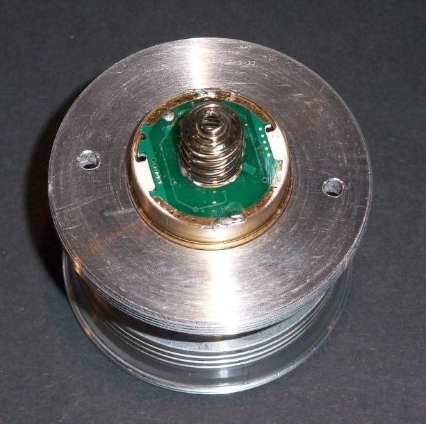

hab grad auch meine Kaido ksq bekommen und probiert, der Knubbel ist plus, die beiden seitlichen glänzenden Zungen minus (zur spannungsquelle.)
gruß wolfgang
Minus an einen von den beiden seitlichen Kontakten oder an beide anschliessen ?
d.h. sind die beiden Kontakte auf der Platine miteinander verbunden oder nicht ?
Danke

Bei der KSQ hab ich den Plus Knubbel entfernt und direkt gelötet da der Knubbelstift nicht durch die Platine durchreicht und das Lötzin nur einen kleinen Punkt zum halten hat.

Mir ist der auch schon abgerissen. Allerdings waren meine Leitungen zu dick, als dass ich die KSQ direkt kontaktieren konnte. Ich denke es hält nun auch so!

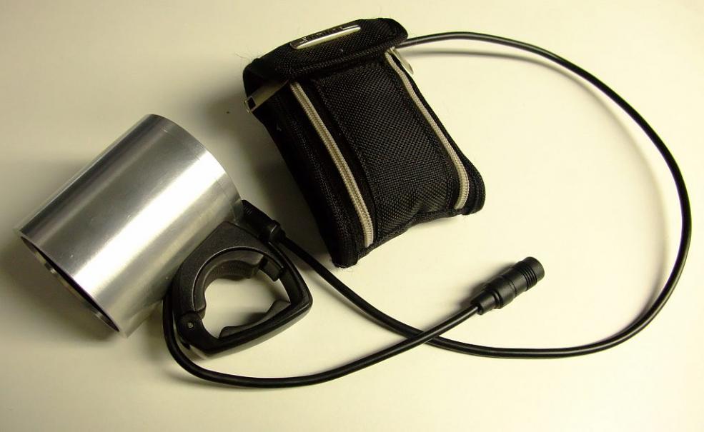

so endlich gibts news von unserem projekt . also nach dem wir viel kritik aber auch anregungen bekommen haben ist das gehäuse jetzt soweit fertig. jetzt wird durch einen zusätzlichen ring im inneren das leuchtmittel nach vorn gedrückt was gewährleistet das der nullring vorn abdichtet und gleichzeitig wird durch die verwendung von wärmeleitpaste die wärme vom kupferkühlkörper des leuchtmittels über den ring ans gehäuse abgegeben was für eine perfekte wärmeableitung sorgt. desweiteren haben wir den hinteren deckel des gehäuses ausdrehen lassen für die die eine externe KSQ verwenden möchten und nicht die im leuchtmittel integrierte ! wenn es genug nachfragen gibt wird es definitiv eine kleine erstauflage der gehäuse geben ... geplant ist das gehäuse schwarz eloxiert inkl. dem passenden nullring da schwierig zu besorgen ! preis klärt sich diese woche !
zum thema halterung wollen wir eure meinung hören ... wir haben einen sigma halter geplant für den wir gerne schon vorher die beiden gewinde ins gehäuse machen möchten , wenn ihr aber eure eigenen halter verbauen wollt dann wird das gehäuse ohne ausgeliefert ... das loch für das kabel und eventuellen schalter wollten wir auf jeden fall jedem selbst überlassen da wohl jeder eine eigene meinung hat was hier die perfekte lösung ist ! also schreibt mal hier eure meinung halter vorbereiten oder nicht !!!
interesse an einer kleinauflage des gehäuses oder nicht ! ein paar anfragen gab es schon !!! es wird auch definitv eine rechnung mit ausgewiesener mehrwertsteuer zu jedem gehäuse geben wenns soweit kommt also eure meinung ist gefragt !!! gruss jürgen
