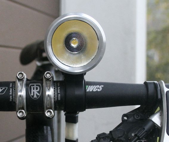

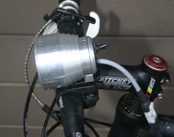

falls jemand ne selbstbau p7 sucht,
habe hier was zu verkaufen, da ich das projekt nicht mehr weiterverfolge!
vielleicht hat jemand interesse?
alles weitere im bikemarkt!
