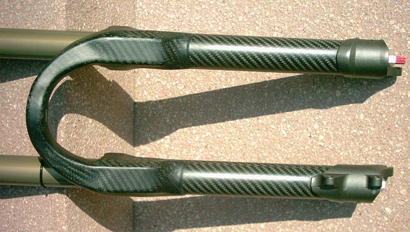

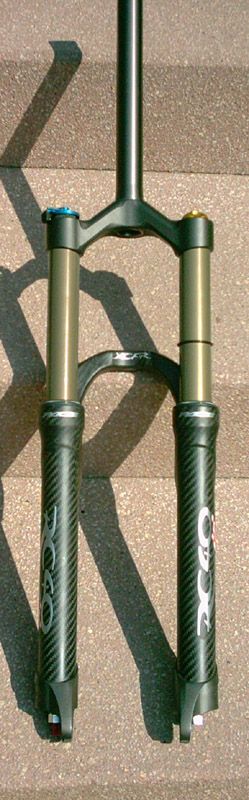

Heute konnte ich nun meine neue Pace RC40 auspacken und einbauen. In diesem Beitrag werde ich (auch auf Anfrage) Bilder und erste Erfahrungen posten.
Erstmal für alle Interessenten die nackten Fakten:
-100-130mm Federweg per Drehknopf oben links in 3mm-Klicks verstellbar
-Druck- und Zugstufe extern einstellbar
-offenes Ölbad, stahlgefedert
-32mm Standrohre
-Launch Control: Blockierfunktion ähnlich dem ETA-System: Gabel wird abgesenkt um steile Anstiege besser zu erklimmen, 40mm Restfederweg. Dies geschieht durch Drücken des blauen Knopfes oben rechts. Sobald wieder ein Hindernis überfährt wird das Lockout automatisch deaktiviert, der Schwellenwert ist einstellbar.
-Gewicht: lt. Pace 1785g (gekürzter Schaft), erste Angabe bei den Weight-Weenies mit ungekürztem Schaft: 1801g (meine wird morgen dann auf die Waage gelegt).
-UVP: 645,- Euro
Hier erste Bilder: feinste Verarbeitung wie man erkennen kann. Ich werde sie gleich einem ersten Fahrtest unterziehen, aber Pace schreibt im Handbuch, dass beim Transport/der Lagerung Öl in den oberen Teil der Gabel gelangen kann und so die Dämpfung und das Launch Control noch nicht richtig arbeiten. Nach kurzer Einfahrzeit soll sich das aber legen. Aber jetzt erst mal auf die Piste, morgen steht dann bei schönem Wetter und falls ich Zeit hab eine längere Tour an.
Die Hebel lassen sich übrigens alle prima bedienen. Der goldene Knopf zur Federwegsverstellung ist etwas scharfkantig, und beim Drücken des Launch Control Knopfes muss man darauf achten nicht die Zugstufe mit zu verstellen (geschieht durch Drehen desselben Knopfes). Druckstufenrad etwas schwergängig, aber ebenfalls schön griffig. Montage der Scheibenbremsen war problemlos, spricht für gute Maßhaltigkeit bei der Produktion der Magnesium-Ausfallenden.

Da bin ich ja mal gespannt. Wollte mir auch die Pace kaufen, war aber im März noch nicht lieferbar. Ist dann eine Minute I geworden. Bestimmt eine tolle Gabel. Viel Spass damit :daumen:
Mich würde die Einbauhöhe mal interessieren!
die schaut aber lecker aus, zum anbeißen :D
mal gucken ob se halten kann was die optik verspricht! Die Selbige ist fabelhaft und Technik scheint ja auch bis zum Abwinken drin zu sein, da sind ja die 645 Euro schon fast billig wenn man mal die Relation zu anderen Herstellern betrachtet (z.B. ne Fox Float R oder RL für den Preis)
Sehr gute und schöne Wahl! Los, wir wollen mehr Erfahungen hören!
was mir aber auffällt ist:
1. die recht stark überhöhte Brücke, das gibt extra bauhöhe, empfinde ich als unnötig, oder schaut das nur auf dem rechten bild so aus?
2. bei 130mm winkt dir die Nicolai Grantie auf nimmer wiedersehen!
Also, wir sind gespannt!
Uiuiui, seeeehr hübsches Teil. Irgendwie hab ich so eine Ahnung, das mein nächstes Bike (und es gibt immer ein nächstes Bike ;) ) gar nicht mal so billig wird... :rolleyes:
Das Teil ist einfach schön anzuschauen. Wenn sie dann noch annähernd so gut funktioniert wie sie aussieht, kann nichts schiefgehen. Und Pace ist ja keine Firma, die den Kunden als Tester missbraucht. Da noch eine Hope Mono M4 drann... :love:

Das mit der Garantie weiß ich, aber ich fahre die Gabel ja nicht mit 130mm sondern mit 125mm.
Früheren Pace Gabeln wird zu recht die geringe Steifigkeit angelastet, die Verarbeitung war aber schon immer im High-End Bereich anzusiedeln. Auch die Performance der stahlgefederten Modelle war sehr gut: extrem sensibel und schluckfreudig, gute Dämpfung.
Die RC40 geht aber in mancher Hinsicht neue Wege: offenes Ölbad und massive Bauweise (im Vergleich zu anderen Pace Gabeln) sind zwei Merkmale, die man sonst an Pace Gabeln vergeblich sucht. Zahlt sich aber aus: die Gabel ist ordentlich steif, das Vorderrad folgt immer der eingeschlagenen Spur. Ob sie sich stark beim Bremsen verwindet kann ich noch nicht beurteilen. Leider funktioniert das Launch Control bei mir nicht, lt. Pace kann Öl beim Transport oder der Lagerung in den oberen Bereich des Dämpfers fließen, langsames Einfedern und wieder Ausfedern soll das Problem normalerweise beseitigen, bei mir leider nicht. Die Gabel muss eingeschickt werden.
Ein Bild vom kompletten Bikes hab ich in die Gallerie gestellt, mehr Fahreindrücke wird es von mir dann wohl erst in einiger Zeit geben, sobald die Gabel eben wieder zurück ist. Auf jeden Fall kann ich dann schon mal was über den Service und die Garantieabwicklung sagen ;)
Aber es gibt ja mittlerweile schon ein paar andere RC40 Fahrer, auch hier in Deutschland. Von einem, bei dem die Gabel auch tadellos funktioniert, weiß ich, dass er begeistert ist, aber vielleicht können hier ja weitere Erfahrungen ergänzt werden.
