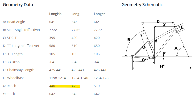

Pipedream Moxie Mx3
Bin immer noch am Überlegen mein neu aufgebauten Rahmen/Bike in Silver + Longer wieder zu verkaufen.
Brauche was neues zum Basteln...
8-)

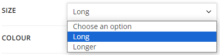

gibt es ja nur noch in long; longisch ist nur noch in der Tabelle
https://www.pipedreamcycles.com/shop/moxie/
long ist ja identisch zum M von Pace
wobei ich nicht weiß bei welcher Federgabellänge (140-170 zulässig) bzw ob im SAG beim Moxi angegeben ist!?

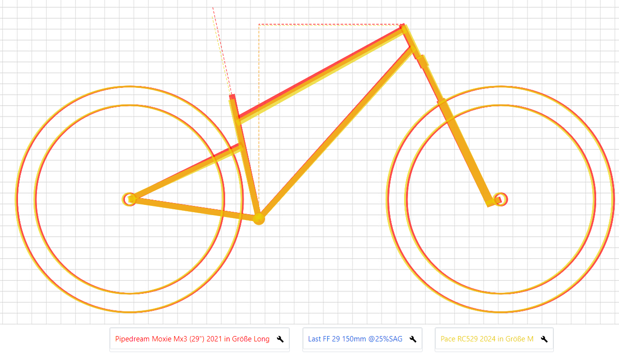

schön wäre beides und auch die für die Tabelle verwendete Federgabel dazu. Ist doch digital kein Problem auf einer Homepage
moxie is mit 140er gabel bei 25% sag angegeben.
Das, Teuerster, stimmt mWn nicht ganz.
Bei den FAQ ist folgendes vermerkt:
Moxie.​
Der Moxie ist für 29er-Gabeln mit 140–160 mm Federweg optimiert und die Geometrietabelle basiert auf einem Achse-zu-Kronen-Abstand von 552 mm. Dies entspricht in etwa einer 160-mm-29er-Gabel mit einem Durchhang von 25 % (Fahrer an Bord).
