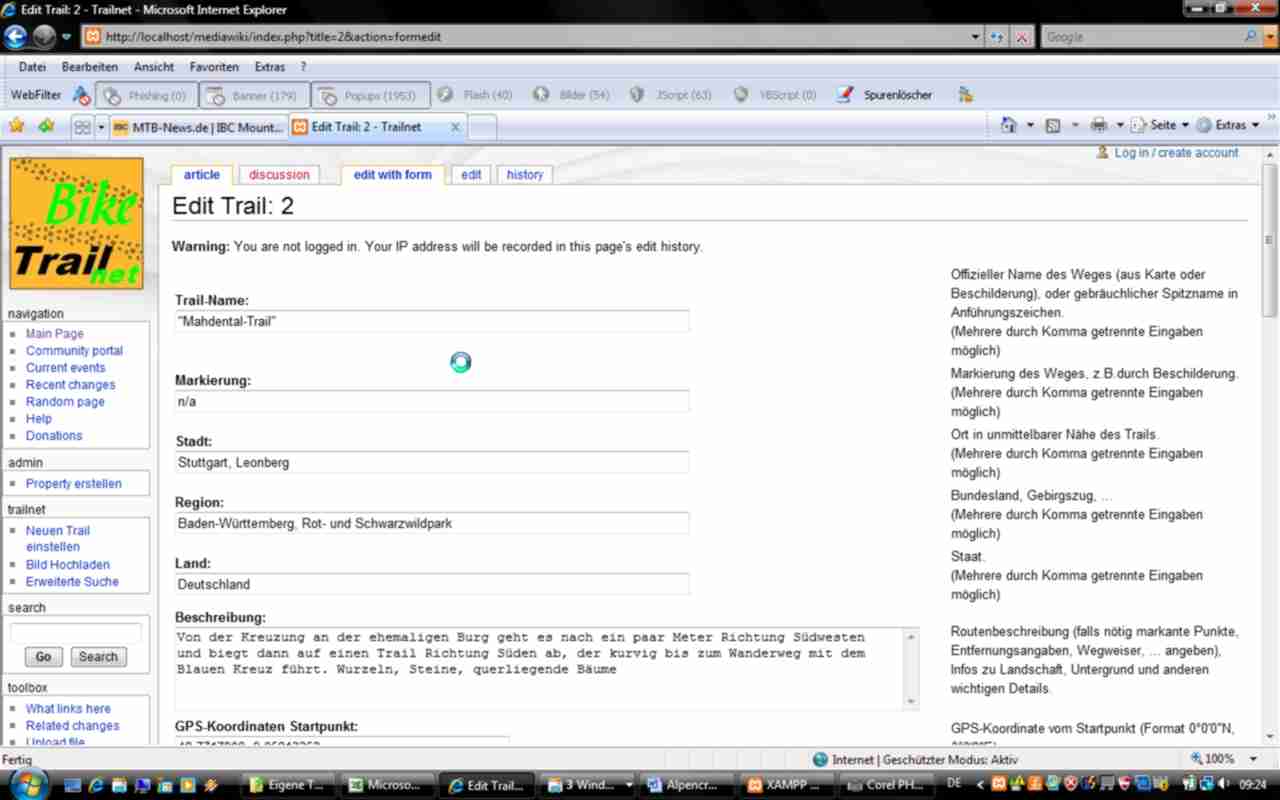

ich mache mir seit längerem Gedanken über eine Traildatenbank auf Wikibasis (eine erste Struktur habe ich in Mediawiki mit Semantic Mediawiki und Semantic Forms schon mal lokal bei mir auf dem Rechner, weiter bin ich noch nicht gekommen), und bin jetzt zufällig über diesen Thread gestolpert.
Meine Überlegung geht über die Pässe hinaus, sondern generell alle interessanten Trails.
Wie haltet Ihr davon?
Gruß Kai

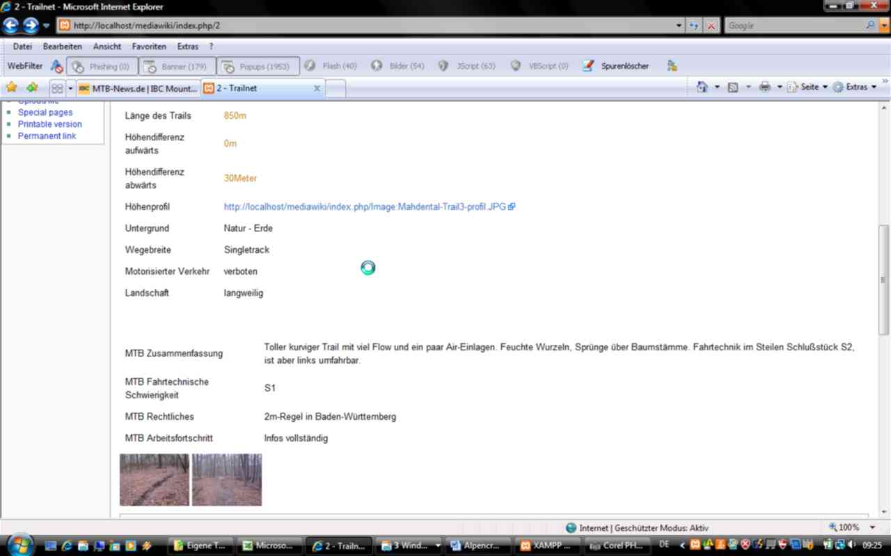

Anbei mal zwei Screenshots des bisherigen Standes, die ersten beiden im Anzeigemodus, das nächste zeigt den Anfang im Editiermodus.
Was noch fehlt, ist die Kartendarstellung per Google (geht nicht lokal) und Infos zu Übernachtungsmöglichkeiten, ...
Die Unterscheidung in Bergauf/Bergab bei Pässen habe ich hier nicht drin, dafür würde ich einen Trail bis auf die Passhöhe und einen weiteren für die Abfahrt anlegen.
Wenn wir es schaffen, die Trails von Kreuzung zu Kreuzung anzulegen, lässt sich dann eine Tour aus einzelnen Trails zusammenstellen (ähnlich der Stanciu-Software Traumtouren Transalp). Dazu wäre natürlich die Google Darstellung des gesamten Tracks und nicht nur eines einzelnen Punktes sinnvoll.
Kommentare?
Gruß Kai
