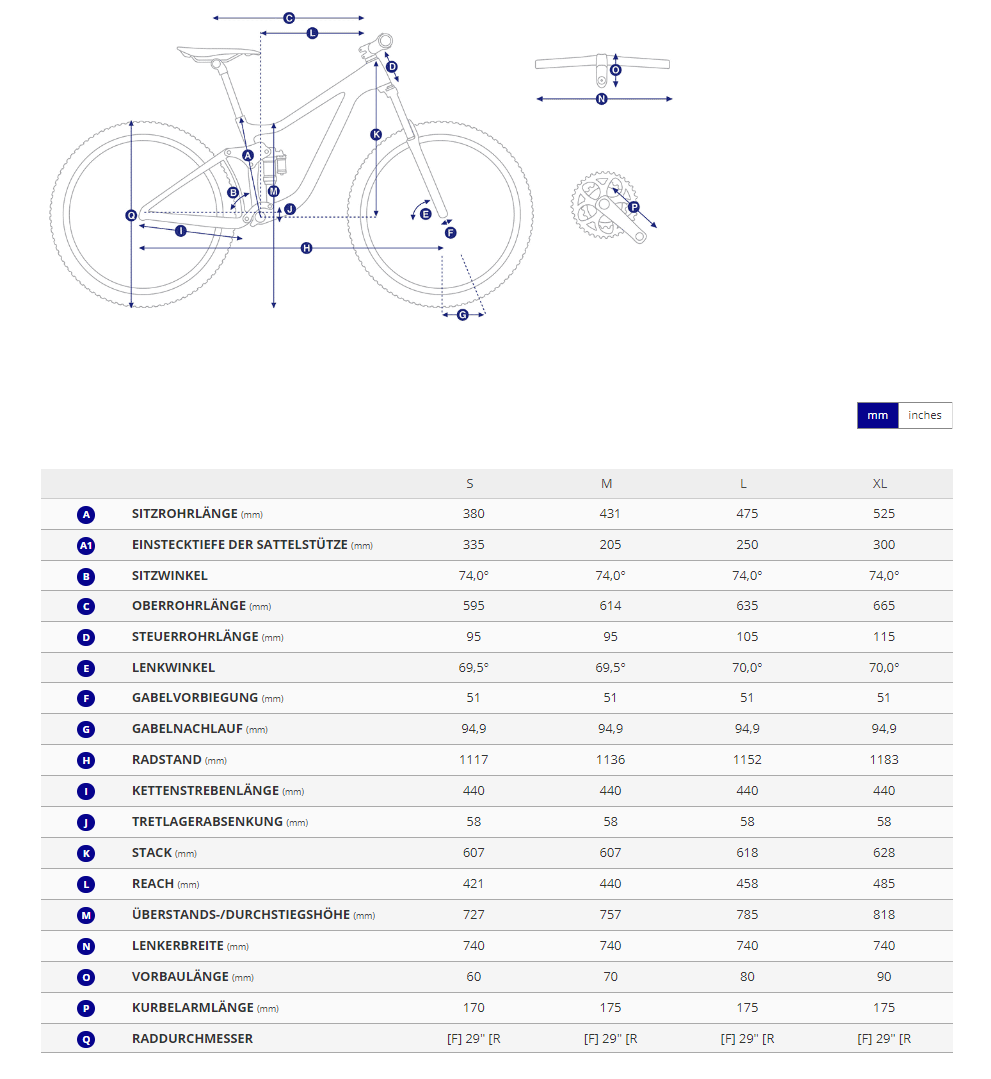

Guten Tag Zusammen,
ich stehe kurz davor mir ein Giant beim Händler zu bestellen lassen.
Das Giant XtC SLR 1 sagt mir mit den 11.8kg und allem drum und dran sehr zu.
Leider kann ich das Bike wegen der Größe nicht probefahren. Es ist außerdem nur noch in M in der Wunschfarbe (Snow Drift) verfügbar.
Giant Bike
Würde ein M bei mir passen?
G: 170cm
SL: 77cm
AL: 56cm
Was meint Ihr?
Ich freue mich auf Eure Infos.
Mit freundlichen Grüßen,
Limbrando
Gehört auf jeden Fall zu den größeren in M.
Statt dem 70mm Vorbau könnten eventuell 60mm besser passen.

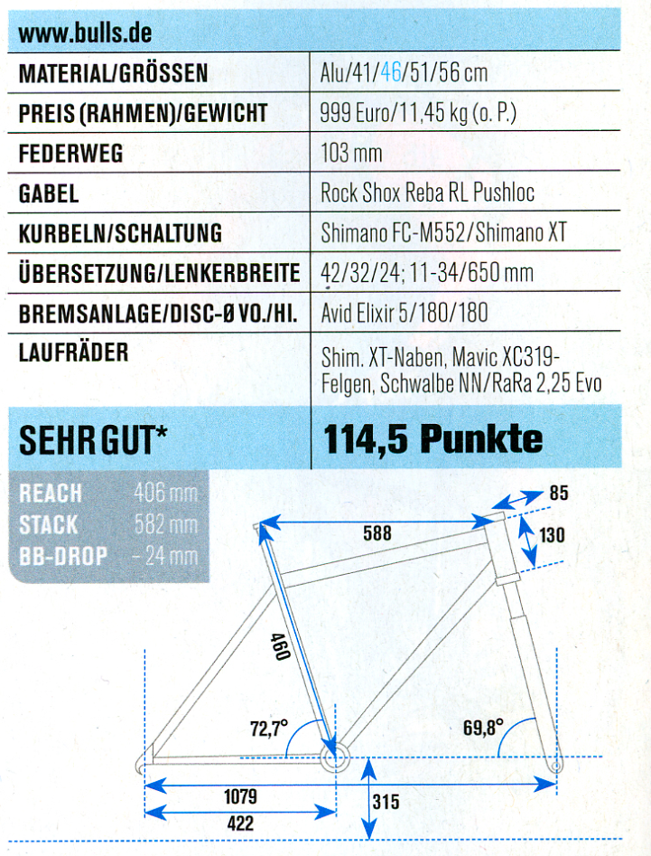

Aktuell fahre ich ein 2013 Bulls Copperhead in "46"

Geis sind recht identisch.
Das Giant ist aber schon ein Stück länger als das Radon in 18“.
Sind halt schon sportliche Bikes, also allzu aufrecht wirst nicht darauf sitzen.
Der Stack ist beim Radon am größten. Das sind 3 cm mehr als beim Bulls.
