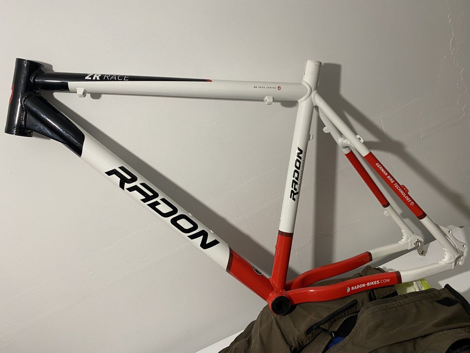

Hallo Zusammen

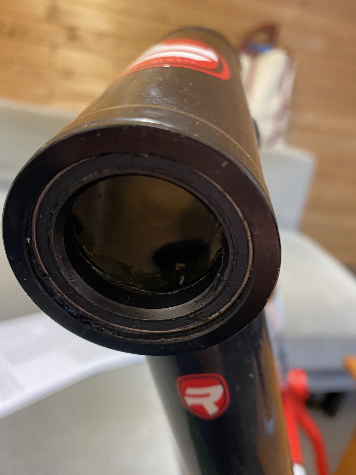

Ich möchte diesen Rahmen (26“, mehr weiß ich nicht) gerne schwarz lackieren und daraus ein City Bike im Stil vom Cannondale BadBoy machen: kojaks, singlespeed/3gang, Scheibenbremse
Rahmen, Elixir Bremsen und div Shimano Parts sind vorhanden, beim Rest muss ich mit geringerem Budget zukaufen
Nun suche ich dafür eine passende Starrgabel mit Scheibenbremsen-Aufnahme

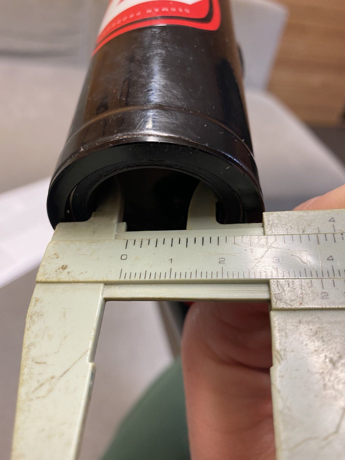

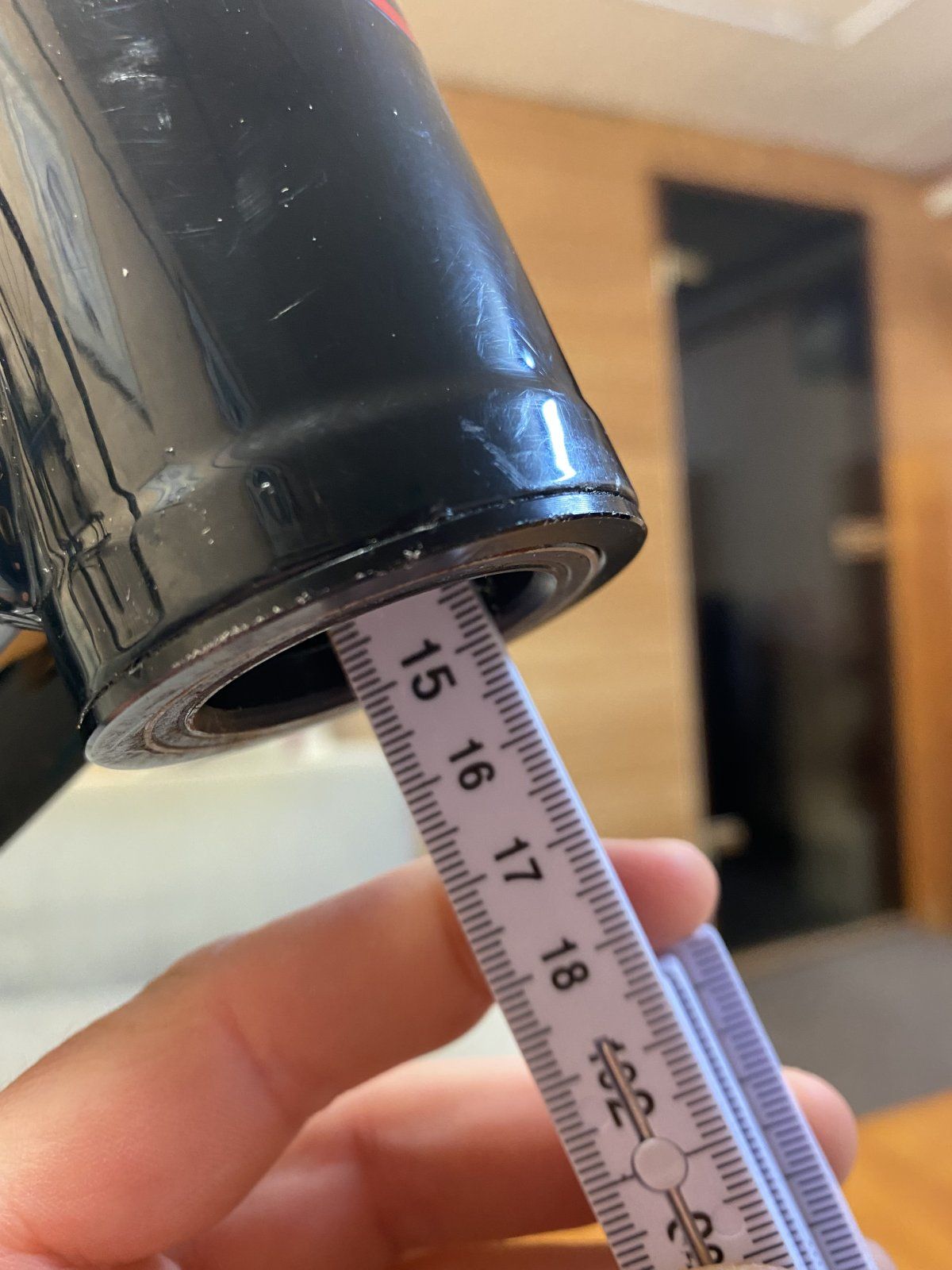

Wie kann ich herausfinden, welche Gabeln passen? Lager sind bereits oben und unten verbaut. Innenmaßlager 3cm, Länge vom Schaft 15cm
Würde die hier passen?
Zu Deinen Lagern fehlen noch einige Teile für einen vollständigen Steuersatz. Hast Du die? Ansonsten solltest Du nach einem vollständigen Steuersatz ausschau halten.
Du brauchst eine Gabel mit 1 1/8 durchgängigem Schaft. zweites relevantes Maß ist die Einbauhöhe. Ich schätze mal, der Rahmen war ursprünglich mit einer Federgabel mit 100mm aufgebaut? Dann wäre wohl ne Gabel mit Einbauhöhe 450 bis 470mm passend.

Weitere Teile vom Lager sind nicht vorhanden. Demnach müsste ich einen neuen Steuersatz kaufen.
Laufräder und Naben sind noch nicht vorhanden. Ich bin also flexibel
Hast Du eine Empfehlung?
Sowas bekommt man für ca. 60 - 70 €. Einbauhöhe ist bissle geringer aber sollte dem Rahmen trotzdem gut stehen.
Theroretisch könnte Dein Rahmen wohl auch mit einer externen unteren Lagerschale eine Tapered Gabel vertragen. Aber das würde Dich vermutlich verwirren.
Du musst rausfinden, welches Lagerschalenmaß Dein Rahmen hat, um einen passenden Steuersatz aufzutreiben...
Die 26" Radon ZR Race haben ZS44 Steuersatz oben und unten, da passt eine Gabel mit 100-120mm Federweg rein. Ausgeliefert wurde nur mit 100mm.
Sieht aus wie die von mir vorgeschlagenen Gabel. Gibt's weit verbreitet mit unterschiedlichem Lack...
Passt, würde ich sagen. :daumen:

Erstmal danke für die vielen nützlichen Tips. Ersatz ist bestellt, bin gespannt…

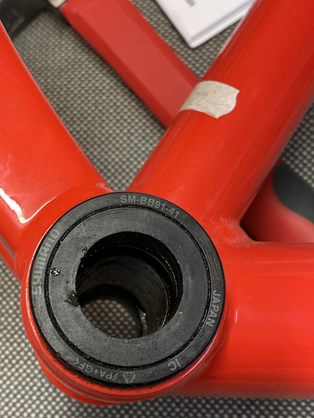

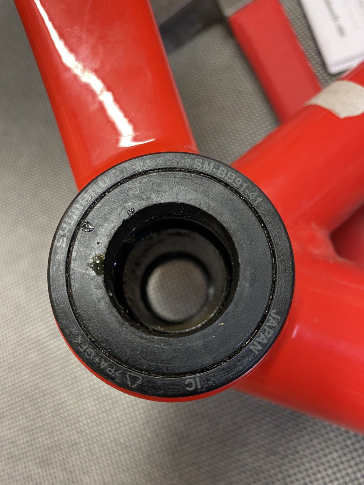

Nun habe ich ein ähnliches Thema beim Tretlager. Verbaut ist ein SM BB91-41
Der Optik des Rahmens nach zu urteilen hat das keine 1000km gelaufen

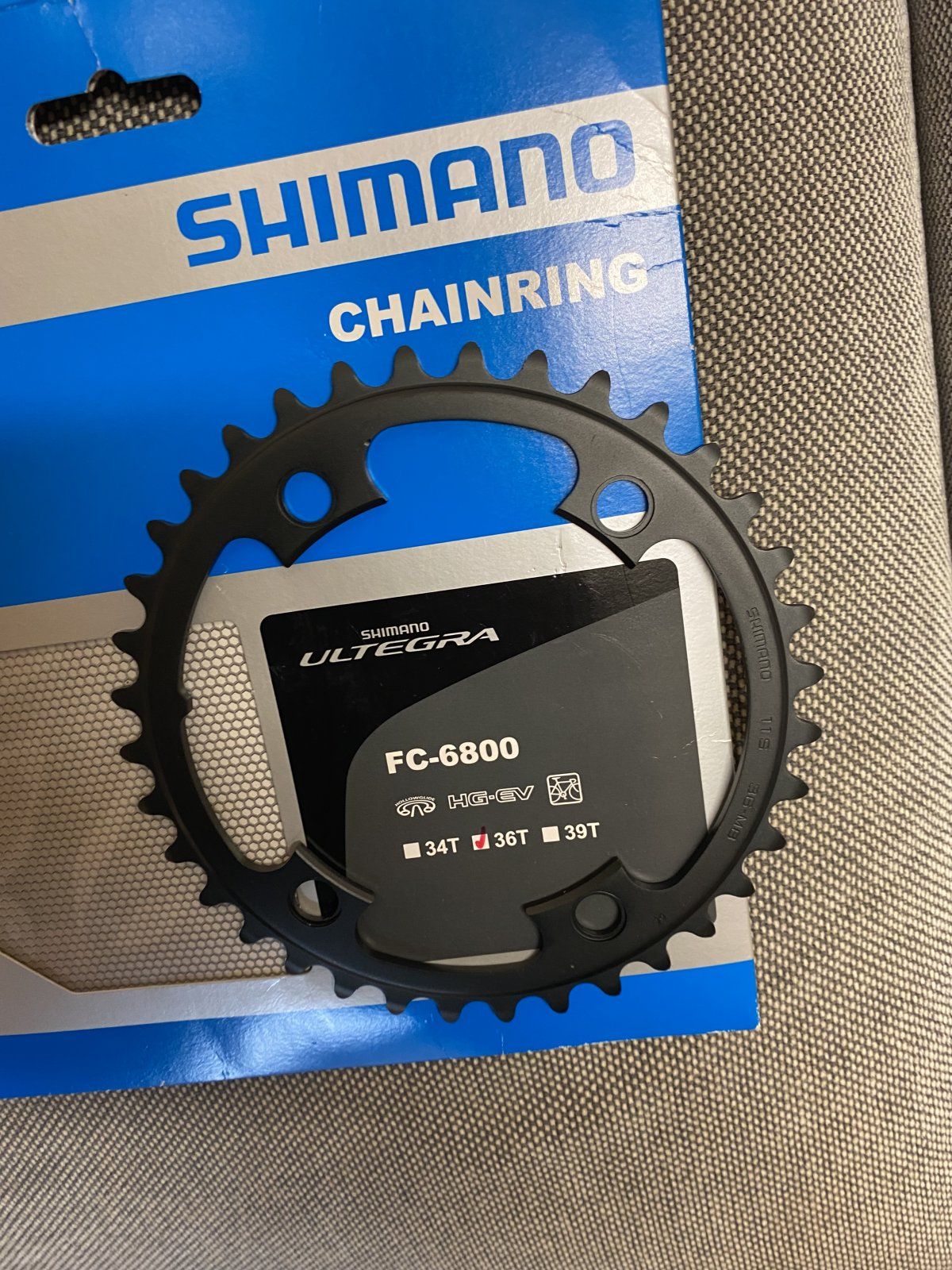

Ich würde deshalb den Versuch wagen und es drin lassen. 34er Kettenblatt habe ich in der Grabbelkiste noch gefunden
Habt ihr eine Empfehlung für eine passende und günstige Welle/Kurbel in mattschwarz? Ich finde leider nur Shimano Komponenten, die das Budget sprengen

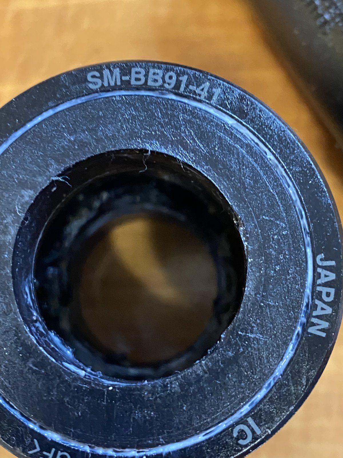

Beim Einbau der neuen Kurbel gibt es ein Problem. Gekauft habe ich von Rose die oben verlinkte FC-MT600. Die Achse ist aber nicht lang genug. Ich bekomme das Gegenstück gerade so zu „sehen“ beim durchstecken aber richtig fest geht es nicht. Hab ich die falsche Kurbel gekauft oder kann es am Lager liegen? Das hab ich nun entgegen der Planung doch raus geschlagen, weil es geknistert hat. Darauf steht SM BB 91-41 und das finde ich so nicht mehr zu kaufen. Gibt es eine Empfehlung für eine preiswerte Alternative?

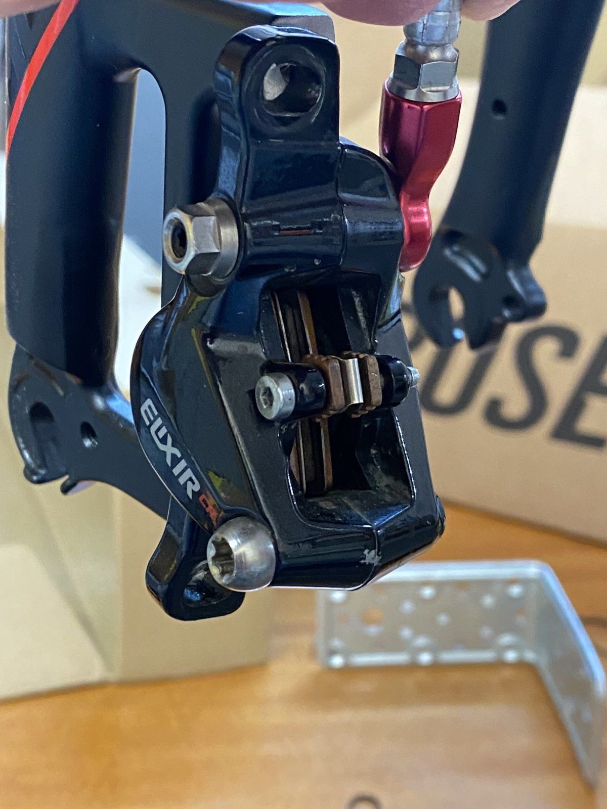

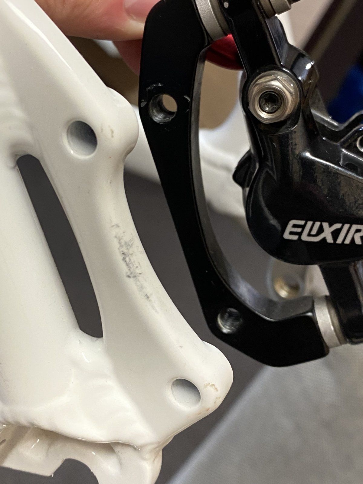

Ferner hab ich mir die Aufnahmen für die Bremsen angesehen, da fehlen jeweils die Schrauben zur Befestigung am Rahmen. Gibt es bei den Schrauben besondere Modelle, auf die ich achten muss?

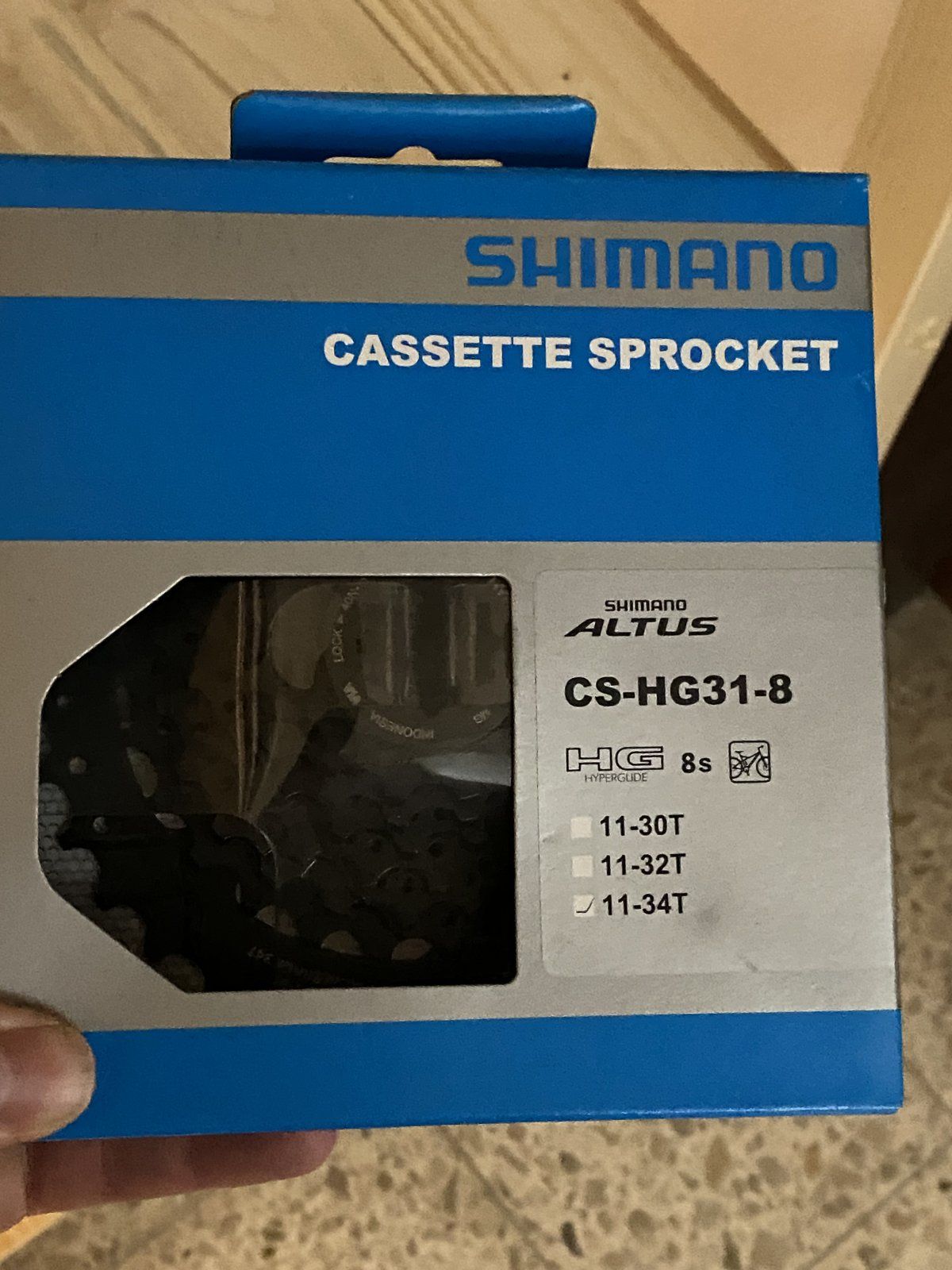

Kassette und Schaltung habe ich in der Sammlung noch gefunden und würde ich gerne verwenden. Welcher Schalthebel passt vorne dazu?

Für den Bremsadapter hinten kannst Du ganz normale M6-er Schrauben verwenden. Die Länge sollte Rahmendicke +Adapterdicke +Unterlegscheibe (zwischen Schraubenkopf und Rahmen) sein.
Üblich wäre Innensechskant oder Torx. Ist aber egal.
Ich würde Sie erstmal nur so reindrehen, um sie leichter nochmal rausdrehen zu können. Bei der finalen Montage hat sich Schraubensicherung bewährt.
Bremsscheiben sind halbwegs egal, nur der Durchmesser sollte zur Befestigung passen - und natürlich zur Nabe. Ich schätze, so wie es grad aussieht: vorne 160mm und hinten 180mm
Falls Dir das nicht gefällt, brauchst Du Adapter.
Schalthebel: irgend etwas von Shimano mit acht Stufen. Daumenhebel, Rapidfire.
Es gibt auch Gripshift von Sram für 8 fach Shimano.
Gibt es natürlich auch gebraucht. Falls Du da was suchst, formulier hier im Forum die Frage. Haben viele im Keller, auch in günstig.

Wahrscheinlich hast du die Kurbel nicht mit genügend Nachdruck reingeschoben. Andere Fehlermöglichkeit: Es war an einem Rahmen mit 92 mm Breite noch der 2,5 mm Spacer antriebsseitig verbaut (der darf nur bei 89,5 mm Gehäusebreite verbaut werden).
SM-BB94-41A ist der Nachfolger, SM-BB71-41A oder BB-MT800-PA wären die XT-Pendants.
Es gibt keine kürzere Welle, an der Kurbel liegt es also nicht. Wenn der Sicherungsstift der Kurbel im Loch in der Welle einrastet, ist alles gut - länger muss die linke Kurbel nicht auf der Welle aufstecken.
