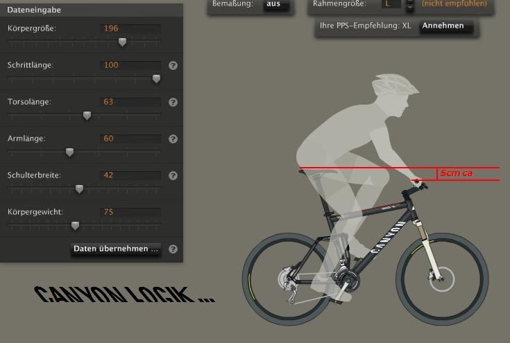

Laut PPS habe ich 1m Schrittlänge.. wüsste ich aber!
Fazit: Scheisssystem. Niewieder. Das nächste wird definitiv XL. Und das XC6.0 funtkioniert soweit wunderbar, jedoch brauch ich vielleicht irgendwann noch Tuning an Stütze und Vorbau, da ich zarte 16 1/2 Jahre Jung bin und vielleicht (hoffentlich nicht mehr!) wachse...
Ich hab 90cm Schrittlänge.
Habe nur auf meinem Bild oben soweit aufgedreht, bis die Sattelstütze am L-Rahmen so weit draussen ist wie die an meinem XC. Und laut PPS müsste ich dann 1m SL haben! Kann gar nicht sein, das system ist total unproportional! Ist eine gute Idee, aber was die Grössen angeht mies umgesetzt! Das sollte man nochmal überarbeiten, dann wärs sicher super.

dass das System Deine Beine so raufschraubt, wird wohl daran liegen, dass Dein Torso absurd kurz zu sein scheint.
Ich hab zwar einen langen Oberkörper, aber 63 erscheint mit a bisserle wenig.
Ich:
1,98cm
SL 93 cm
Torso 74 cm
Arme 72 cm
Schulter 52 cm
fazit: wenigstens is bei mir klar, welche Rahmengröße ich brauch und du solltest nochmal die Wasserwaage an dich halten.
P.S: Mir korrigiert das doofe System auch die Körpergröße...bin also scheinbar auch irgendwie ein Mutant.
Hä? Du hast 90 cm Schrittlänge und ziehst die Stütze soweit raus wie wenn du 100 cm hättest:spinner: - trittst du mit den Zehenspitzen?
Ich:
1,98cm
SL 93 cm
Torso 74 cm

Ich hab 1.90/90 und soweit ich mich erinnern kann auch was um die 70 rum.
Aber bei der Rahmengrösse kommts ja auf die SL an... und PPS sagt ich hätte 100cm SL, denn bei mir ist in echt die Stütze auch so weit draussen.
Das mit der Rahmenhöhe ist doch ein simples Rechenexempel:
Schrittlänge 1000 - Kurbel 170 (wg. Pedalen) - Rahmen 560 = bleiben 270mm für Sattel und Stütze.
Wenn du Schrittlänge 900 hast, gucken bei XL Sattel und Stütze nur 170mm raus, das dürfte was wenig sein mit der Überstandshöhe.
Das PPS ist aber tatsächlich blöd was die beiden Modi angeht.
Fährst du das Bike oder fahre ich es? :confused:
Ich ziehe die Stütze etwa so weit raus wie auf meinem PPS Screenshot, also wirklich bis zum MAX-Strich. Siehe auch meine Galerie. Es ist so genau angenehm, die Knie sind nicht ganz durchgestreckt. Wenn ich jedoch noch mehr SL bekomme mit der Zeit :rolleyes: dann muss eine 500er Thomson her. :D
Und nochmal nachgemessen: Ohne Schuhe 89SL :eek:
Also geht's nur mir so? Ich kapier deine Logik irgendwie nich so ganz...
Vielleicht fährst du auch einfach nur zu gestreckt. Da verpufft ne Menge Power.
Oder Deine Beine sind in Wahrheit länger und du hast dich vermessen?
oder das System ist echt Mist... oder..oder..
Die Schweizer sind halt anders:D
Ich schau mal dass jemand mich aufm Bike Fotografieren kann. Dann wäre die Diskussion erledigt und endgültig bewiesen dass PPS mis... falsche Zahlen hat ;)
