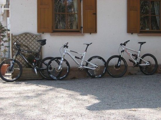

Mal ne Frage an die Dip.Ing zu El’s neuem Bike.
Und zwar interessiert mich der theoretische Vorteil von dieser Art Viergelenker gegenüber dem Klassischen. Canyon, Specialized, Liteville, …
Neuerdings sieht man diese Art des Viergelenker ja an verschiedenen Fabrikaten Canyon, Titus,.. und es werden immer mehr. Wobei sich mir der Sinn nicht erschließt. :ka:
Beim klassischen Viergelenker befindet sich der Drehpunkt am Anfang des Federwegs vor/über dem Trettlager und bewegt sich während des Einfederns zum Kettenblatt hin.
Beim Lapierre ist es genau anders herum.
Am Anfang des Federwegs liegt der Drehpunkt sehr nahe am Kettenblatt und bewegt sich dann nach vorne/unten.
Auf dem Bild sieht man den Unterschied.
Der Umlenkhebel steht einmal waagerecht und einmal senkrecht.
Stevens: klassischer Viergelenker
Lapierre: neuerer Viergelenker.
Das Smubob VPP lassen wir mal raus. ;)

Also wenn ich mir das so anschaue macht das kinematisch keinen großen Unterschied. Die Koppel (Druckstrebe) wird einfach nur anders angelenkt. Im Grunde könnte man auch den Stevensrahmen mit den gleichen Aufnahmepunkten wie den Lapierre bauen, nur eben mit anderer Wippe. Ich denke das ist einfach Mode die Anlenkung so auszuführen. Beide "Systeme" fallen ja auch unter das Horst-Link Patent von Specialized soviel ich weiß. Zumindest mein Helius fällt darunter und das hat ja auch die Anlenkung wie das Lapierre.
Von diesem ganzen Progressionsgelaber in Sachen Hinterbau halte ich sowieso nix. Habe dazu mal ein paar theoretische "Untersuchungen" durchgeführt. Die Winkeländerungen und somit die Änderungen der Hebelarme die ja eigentlich eine Progression verursachen können sind wirklich minimal. Viel entscheidender für die Progression halte ich die Einfedergeschwindigkeit. Das ergibt sich auch aus der Gleichung F=x' * d. Wobei x' die Geschwindigkeit und d die Dämpfungskonstante des Dämpfers darstellt.
Der VVP Hinterbau verfolgt ja ein ganz anderes Ziel. Ich sage nur S-förmiges Einfedern. Dafür fährt der sich halt wie horst wenn er nicht ganau auf das Fahrergewicht eingestellt ist. ;)
So das war nu alles mal ganz oberflächlich. Bin gerade auch auf dem Sprung. Wenn später noch Fragen sind kann man noch mal genau drüber schauen.
Grüßle!
nico
Der Drehpunkt bei einem Viergelenker ergibt sich ja aus dem Schnittpunkt von zwei gedachten Linien.
Linie 1:Hauptschwingenlager und Horst-Link (bei beiden gleich)
Linie 2: Lager an der Sitzstrebe und am Rahmen. (hier liegt der Unterschied)Wie der Dämpfer angelenkt wird, ist mal nicht von Interesse.
Die Linie 1 bewegt sich während dem Einfedern kaum, während sich die Linie 2 aufgrund des kürzeren Abstands der 2 Punkte deutlich verlagert.
Diese Linie 2 steht beim Lapierre zu Beginn fast senkrecht und wird beim Einfedern immer flacher und schneidet die Linie 1 immer weiter vor dem Kettenblatt.
Beim klassischen Viergelenker steht die Linie 2 zu Beginn fast waagrecht und wird beim Einfedern immer steiler.
Die Theorie hinter dem klassischen Viergelenker sagt, dass der Drehpunkt zu Beginn des Federwegs möglich weit vorne oben liegen soll, denn so kann das Rad in Stoßrichtung ausweichen. Das sorgt für viel Komfort und durch den gewollten Kettenzug wird der Hinterbau beim Pedalieren ruhig gehalten.
Am Ende des Federwegs soll der Drehpunkt aber möglichst nahe am Kettenblatt liegen, damit zu starker Pedalrückschlag vermieden wird.
Das Lapierre muss rein theoretisch wippen wie ne Gummi-Kuh und bei einem Drop ganz schön an der Kette reisen. :confused:
Was aber dem widerspricht, was ich bisher an Erfahrungen gehört habe.
