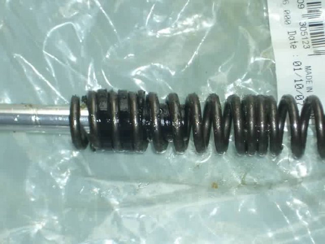

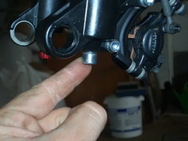

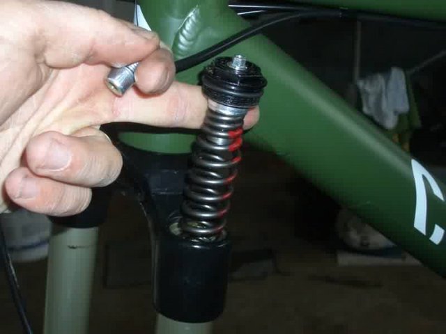

Vielleicht mach ich gleich noch ein picture.
So, ein paar pics zu Verdeutlichung: Ersetzt natürlich nicht die Anleitung von Rock Shox.
Viel glück!;)
