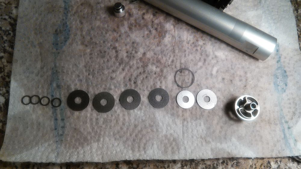

Man kann den Shim am Check valve gerade mal 1mm bewegen!
