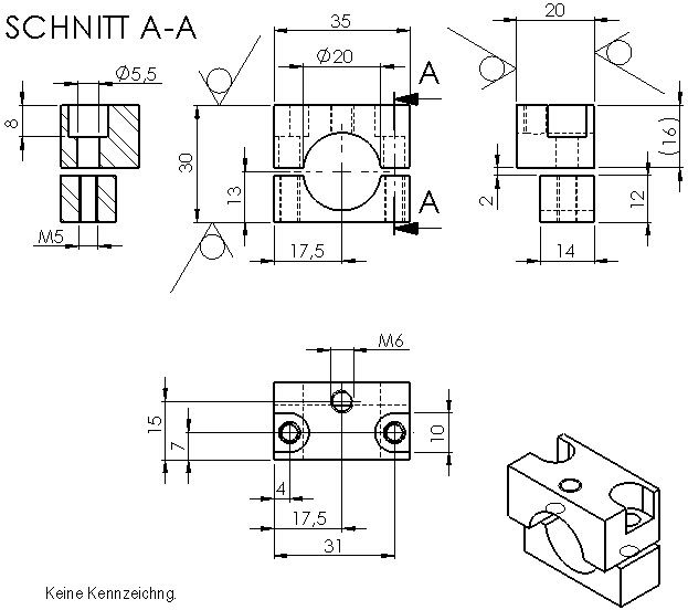

Sockel für die Bremse
Ahhhhh, jetzt klingelts... Dachte was hast du mit den Augen, was sind am Vorbau für Schellen...:D
Allerdings sind zwei Dinge zu beachten:
1.) An dem Durchmesser 20, an den Kanten wo dieser geschlitzt ist, muss eine schöne Fase hin (Dann passt das Perfekt zur Schwinge vom Kokua - Material habe ich ein EN-AW 7075 Aluminium verwendet (wegen der Hohen Festigkeit für das eine "kurze M6 Gewinde")
2.) Allgemein schöne Fasen/Verrundungen hin machen, dass sich die kleinen beim beschleinigen daran nicht den Fuß aufreissen können.

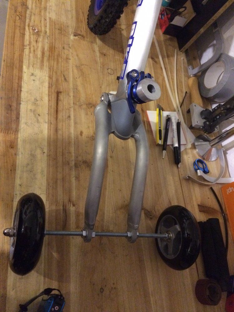

Ich bin gerade dabei noch eine "Trike-Achse" zu bauen.
Wenn der kleine nicht stabil laufen kann, muss ich eben das Laufrad stabil fahrbar machen...:)
Habe zwei Kickboard Rollen mit 120mm Durchmesser geordert und mache die mit ner Gewindestange anstatt der des hinteren Laufrades rein.
Wenn es soweit ist mach ich Bilder...

1.) ich brauch für die Kickboardrollen ne M8er Gewindestange (Hab ich auch schon).
2.) Stückliste: zwei Rollen (in meinem Fall 120mm Durchmesser, dass der Kleine auch auf den Boden kommt zu je 2,95€ im Angebot), Die Gewindestange 2,80€ von nem Kumpel (Wir bezahlen uns Gegenseitig in Hefe, daher der krumme Betrag) und paar Muttern (Hab ich zu Hause)...
Ich glaube nicht, dass mir Kokua eine so günstige Lösung bieten kann...:D

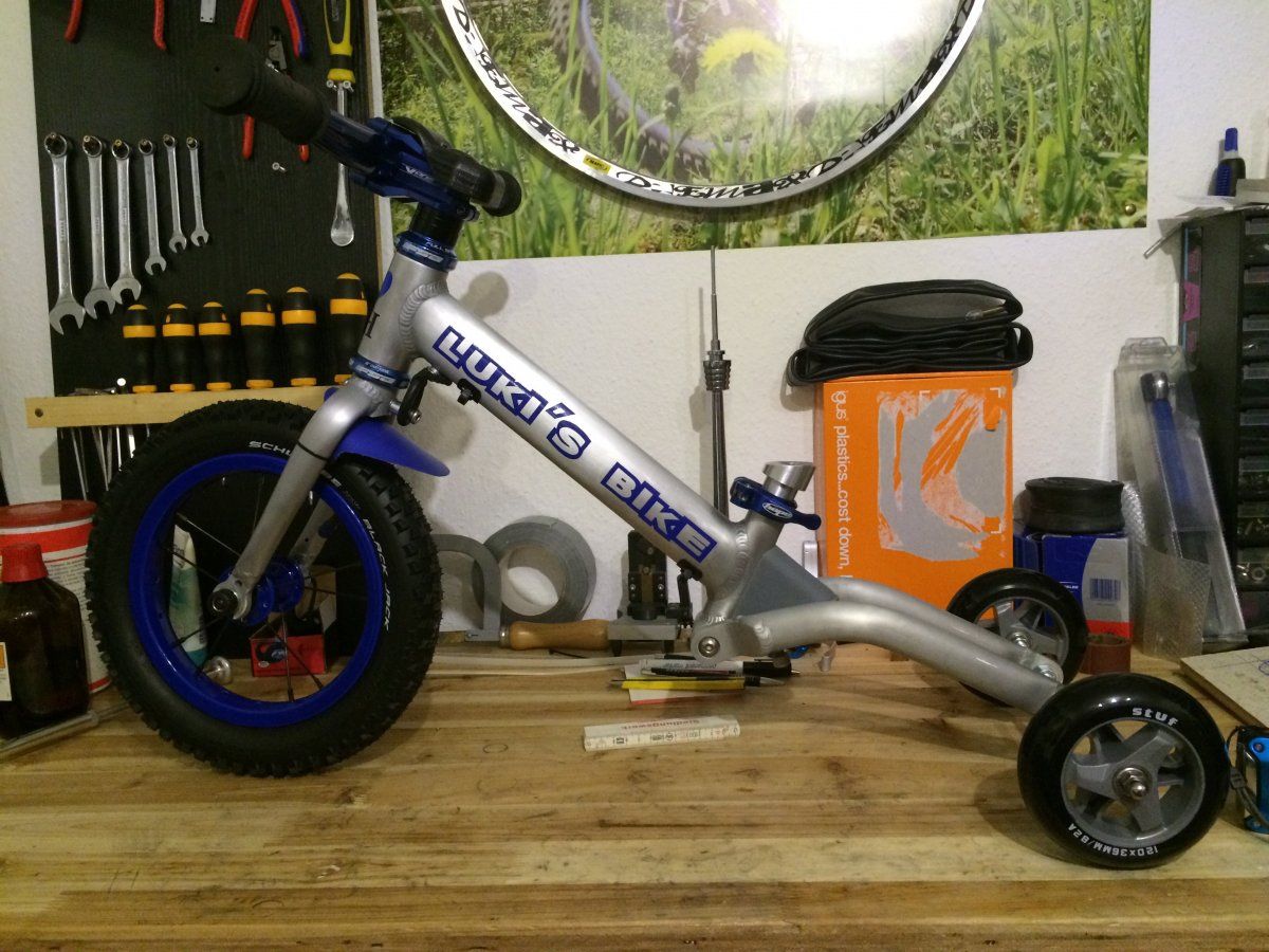

So wird das Lauftrike aussehen...
Sitzbank ist in Arbeit! Aufnahme für Sitzbank steckt im Sattelrohr.
Materialkosten derzeit 10,50€ :)

Schaut gut aus.. :daumen:
Ich würd die Stange noch kürzen... mir wärs zu lang....
dann biegt sie sich bei Belastung auch nicht so leicht durch...
Aber wie gesagt: chapeau :frostig:
