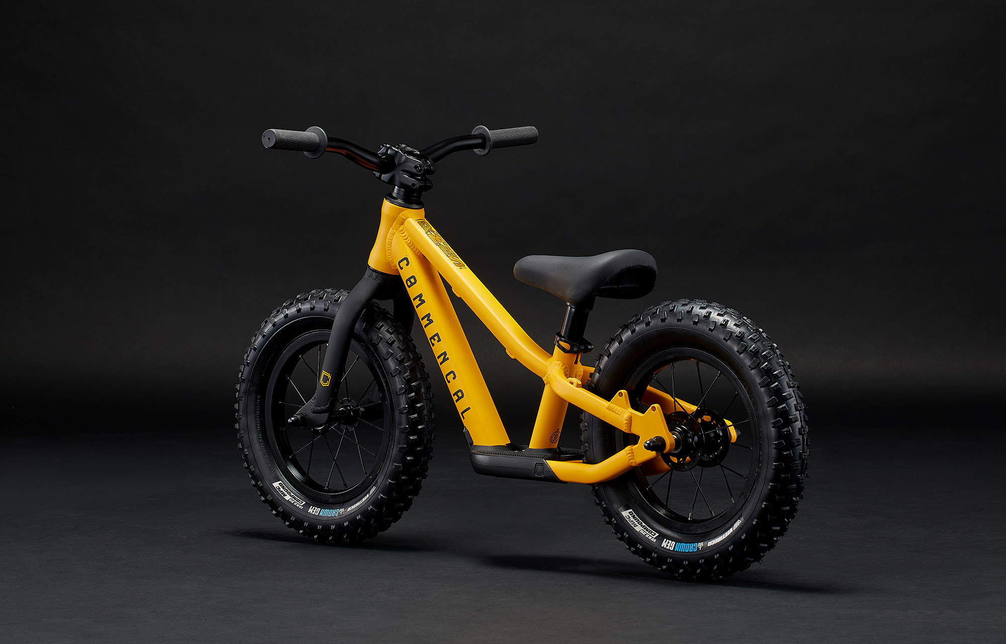

Hallo zusammen,
da ist es... Der Große ist nicht ganz so groß, wird nächste Woche drei Jahre alt und soll bevor er aufs Radel steigt schon einmal das Konzept der Bremse kennen lernen. Wünscht er sich schon lange, jetzt wird es wahr...
Für alle die an einzelnen Gewichten interessiert sind:
Großes Einsparpotential in Hinblick auf Gewicht bieten natürlich Gabel und Laufräder, ergo werde ich mir da die nächsten Tage ein paar Gedanken machen...
Beste Grüße
Heanii

Kleines Update an dieser Stelle - ein Bild des Gesamtgewichts: 5,47kg (inkl Scheibenbremse) sind schon ein Wort, speziell im Hinblick auf die 2,07kg des Vorgängers von Vitus (12Zoll, super billig...)
Vorgänger
Bei Naben und Gabel habe ich mich von folgendem Thread inspirieren lassen: Pimp my Laufrad...Commencal Ramones 12"
Fangen wir mit der Gabel an - hat da jemand Erfahrungen gesammelt?
Gabel: AliExpress Carbon Gabel 14 16 18 20 22 "zoll Folding BMX Bike Gabel Fahrrad Gabel Achse breite 74mm oder 100mm V Bremse
Gewicht angeblich um die 330g (damit ist das erste halbe Kilogramm drin...) Nachdem die Originale 255mm misst werde ich wohl auf 16inch glossy gehen... (Auf der Commencal HP steht übrigens GABELHÖHE EMPFOHLEN / MAX.245 MM / 260 MM)
Grüße
Heanii
