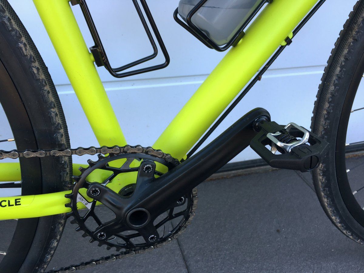

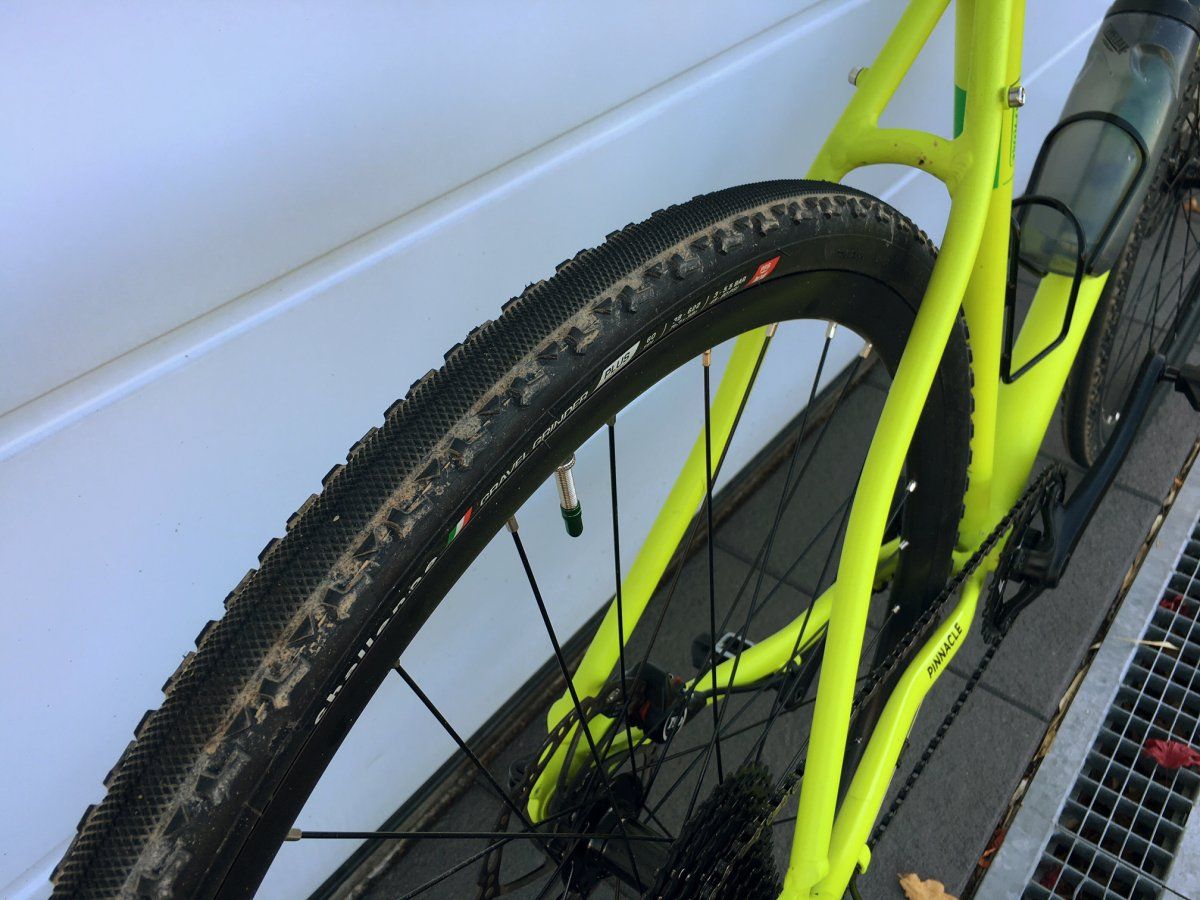

Mal wieder ein Upgrade:
- Challenge Gravel Grinder Plus Reifen 38C statt den WTB Nano 40C. Ich fahre momentan viel Straße und Radweg, da kamen mir die groben Nano irgendwie deplatziert vor. Mein erster Eindruck ist sehr gut, sie rollen sehr leicht und agil und die Seitenstollen stören nicht bei Asphaltkurven. Außerdem sind die Reifen ca. 160 Gramm leichter pro Stück!
- Crank Brothers Candy 1 Pedale statt den Nukeproof Flats. Ich bin vor Jahren schonmal Klickies gefahren, nach meinem Wiedereinstieg ins Hobby aber nur Flats. Habe nun irgendwie eine festere Bindung ans Rad gewünscht und probiere das mal aus, zusammen mit Giro Privateer MTB-Schuhen. Hat nochmal 70 Gramm eingespart.
Ich bin jetzt bei ca. 10,3 Kilo für das Rad mit Pedalen... kann ich gut mit leben :-)

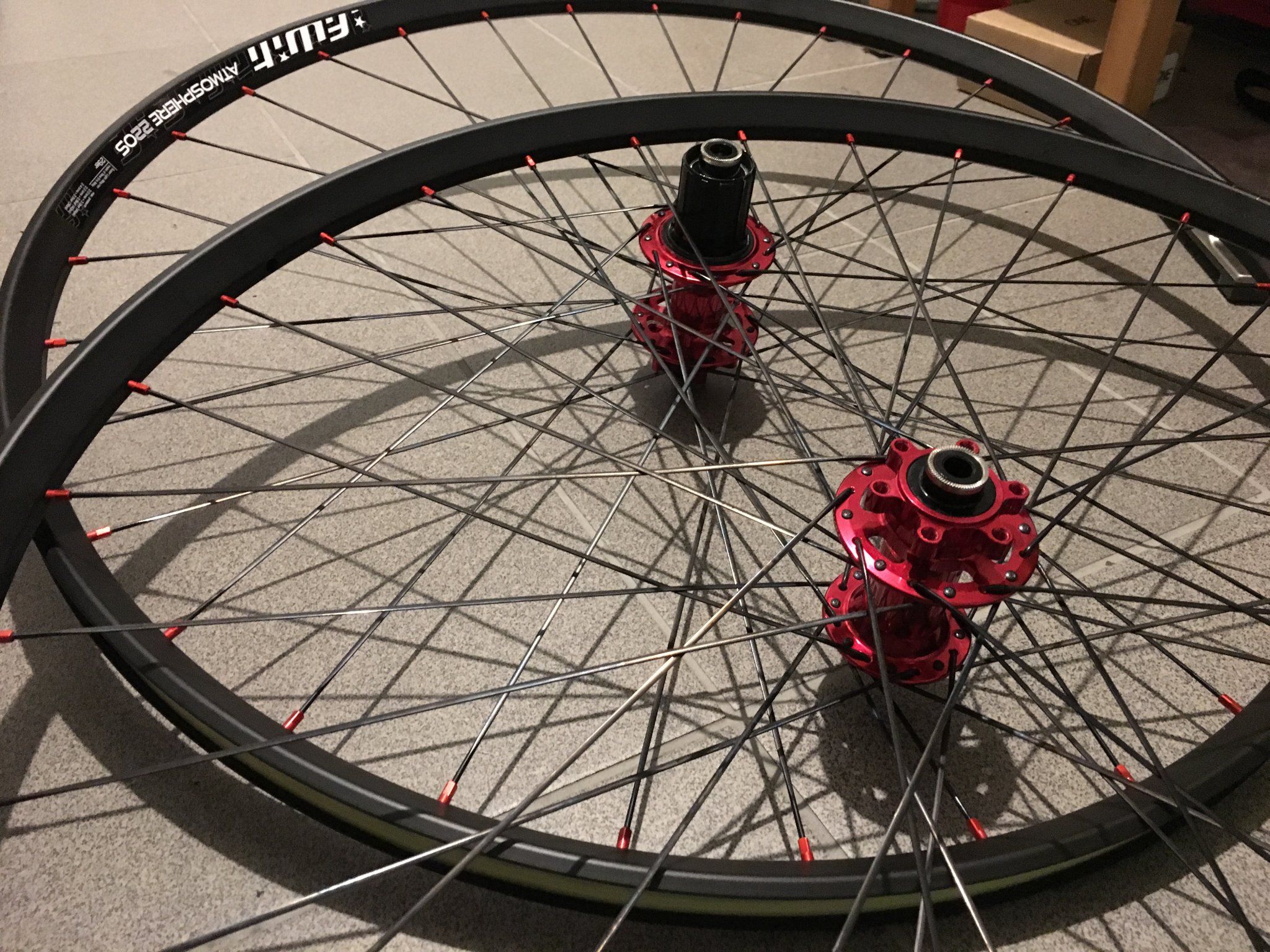

So - hier mal eine Sneak Preview auf den Radsatz. Habe heute das alte Felgenband entfernt und Tesa Tape für tubeless eingeklebt. Ausserdem die Endkappen von 142-Achse hinten auf 10x135 Thru Bolt umgebaut. Vorne ist auch ne 9x100 Thru Bolt Achse verbaut, die hab ich schon mit dem Radsatz bekommen.
Hat jetzt 1.638 g der Radsatz, plus 143 g die beiden Achsen.

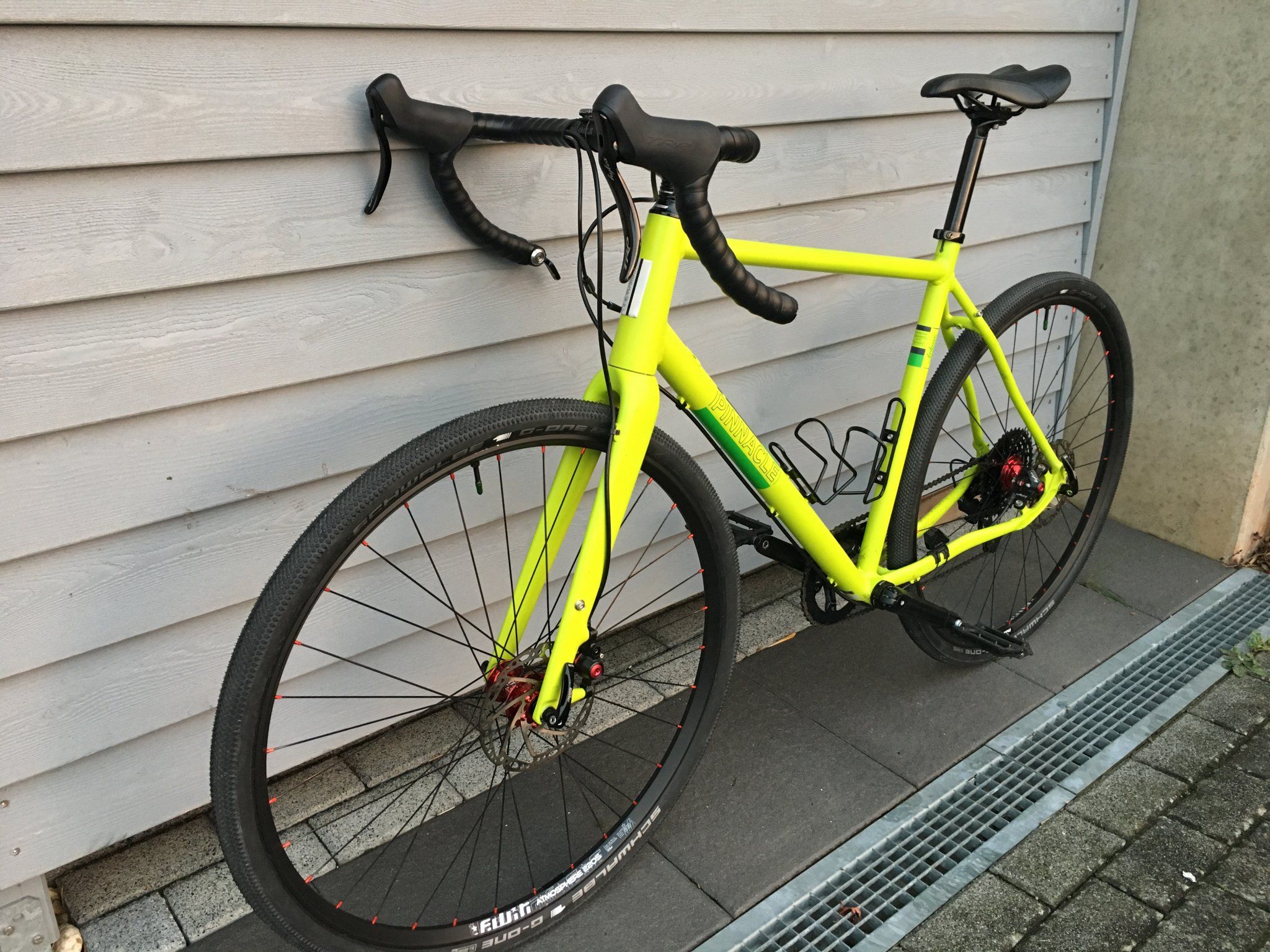

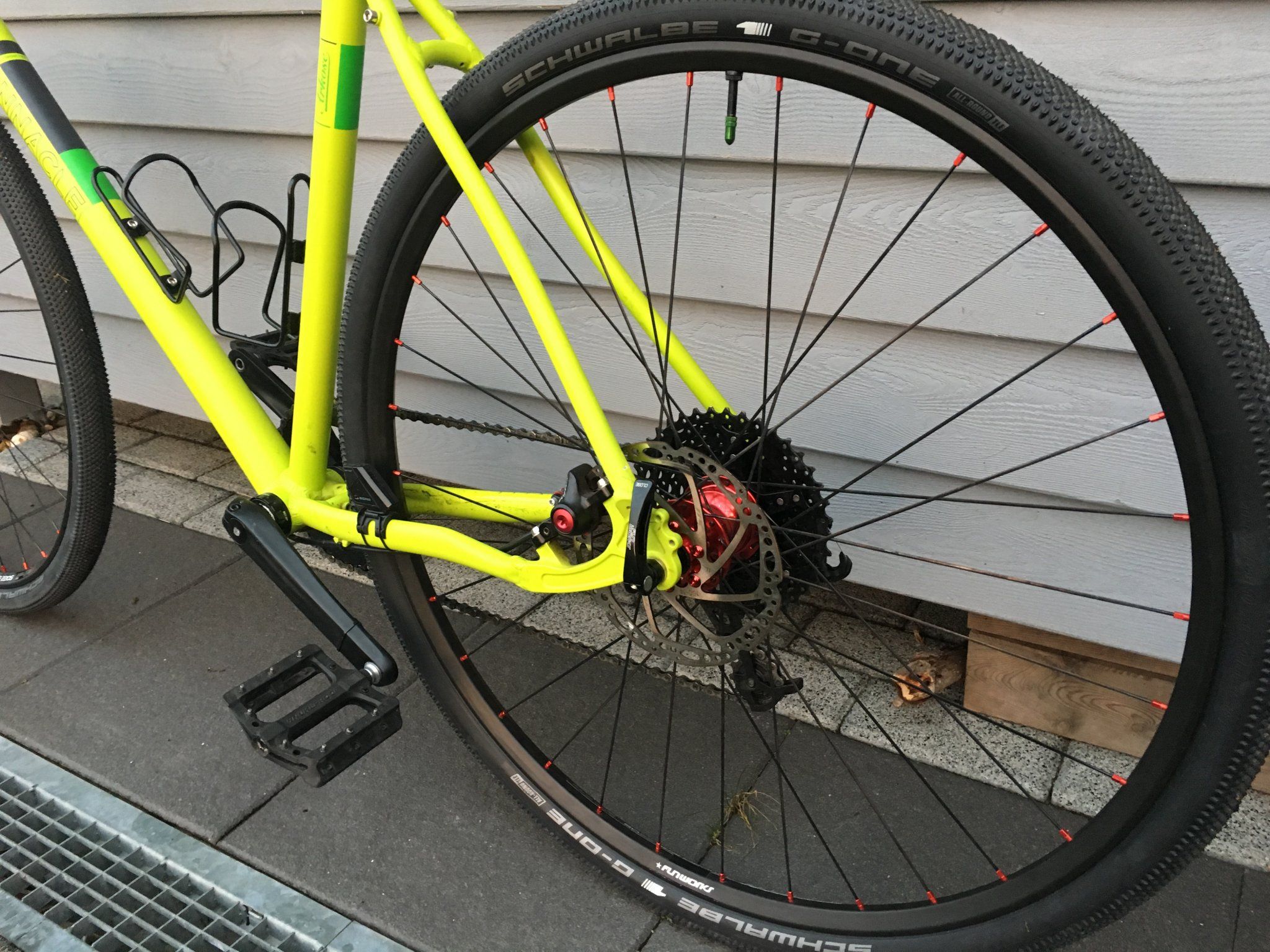

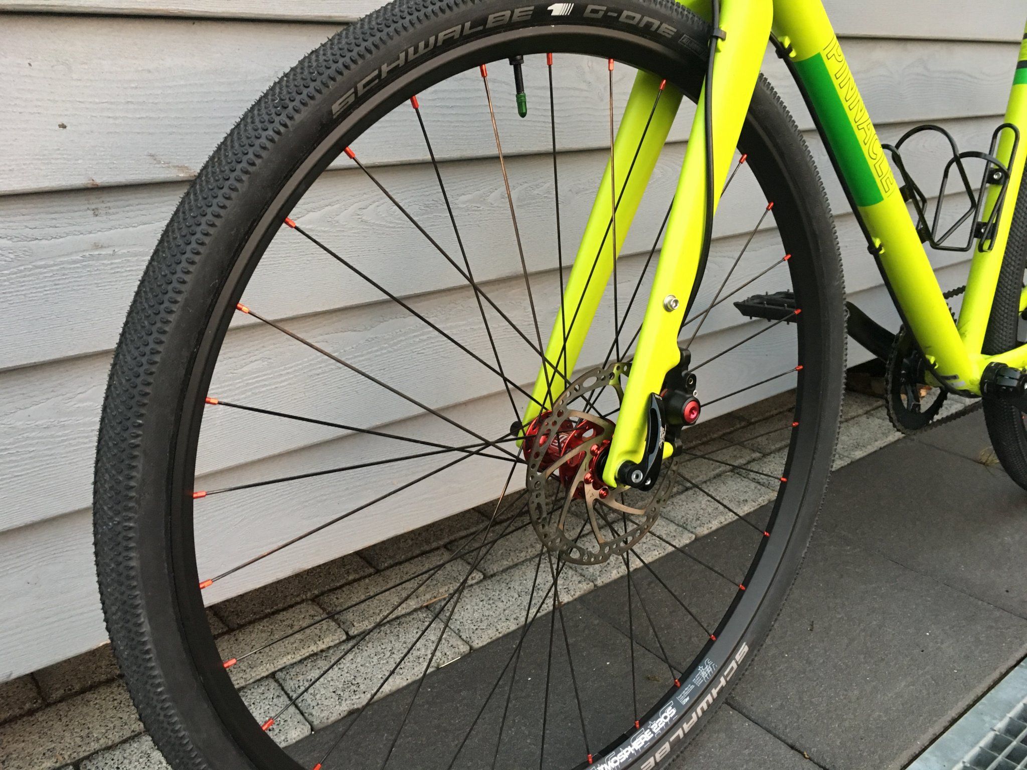

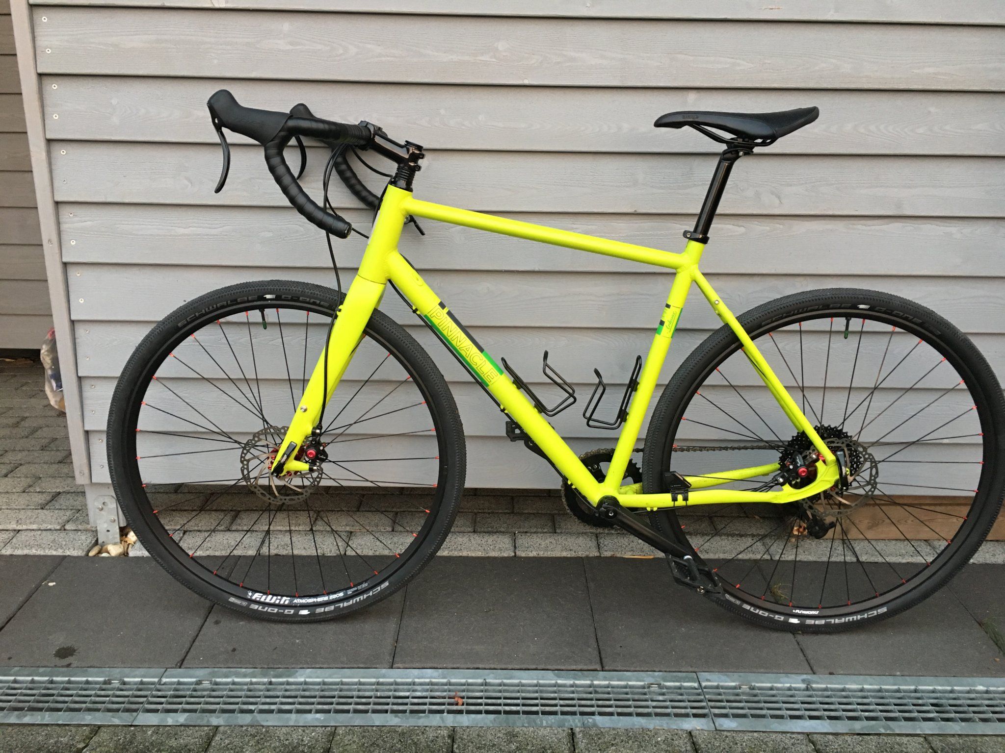

Und fertig :D
Die G-One sind schmäler als gedacht auf den breiten Felgen. Insgesamt gefällts mir aber sehr gut so.
Gewicht inkl Pedalen und Flaschenhalter: 9,83 kg
