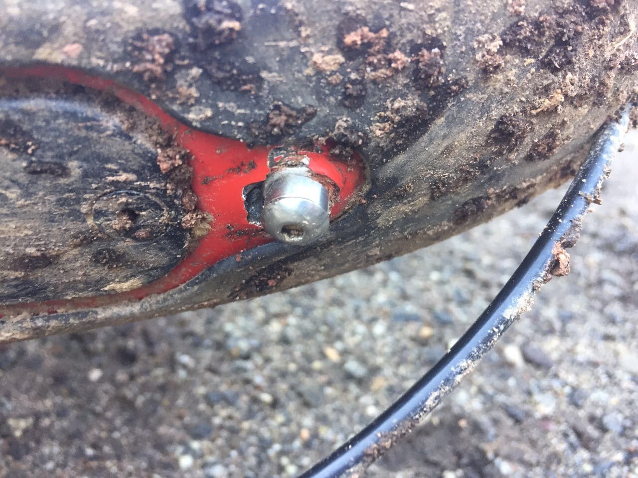

bin mir war das schon so montiert als ich den Rahmen gekauft habe, aber nachdem ein Kumpel mit seinem Mach 5.5 irgendwo damit hängengeblieben ist, und das Gewinde aus dem Rahmen gebrochen ist, sieht es bei mir so aus:
Guter Punkt!
Ich hatte die Abstandshalter zwischenzeitlich gefunden und mal einen Flaschenhalter montiert, aber genau aus dem genannten Grund kam mir das sofort unsympathisch vor.
Guter Punkt :)
Bei mir war der Abstandshalter auch vormontiert. Habe ihn eben ausgebaut und die Schraube wieder eingedreht - denke das bleibt nichts mehr hängen. (ja, Klebenband ist die leichtere Variante :))
