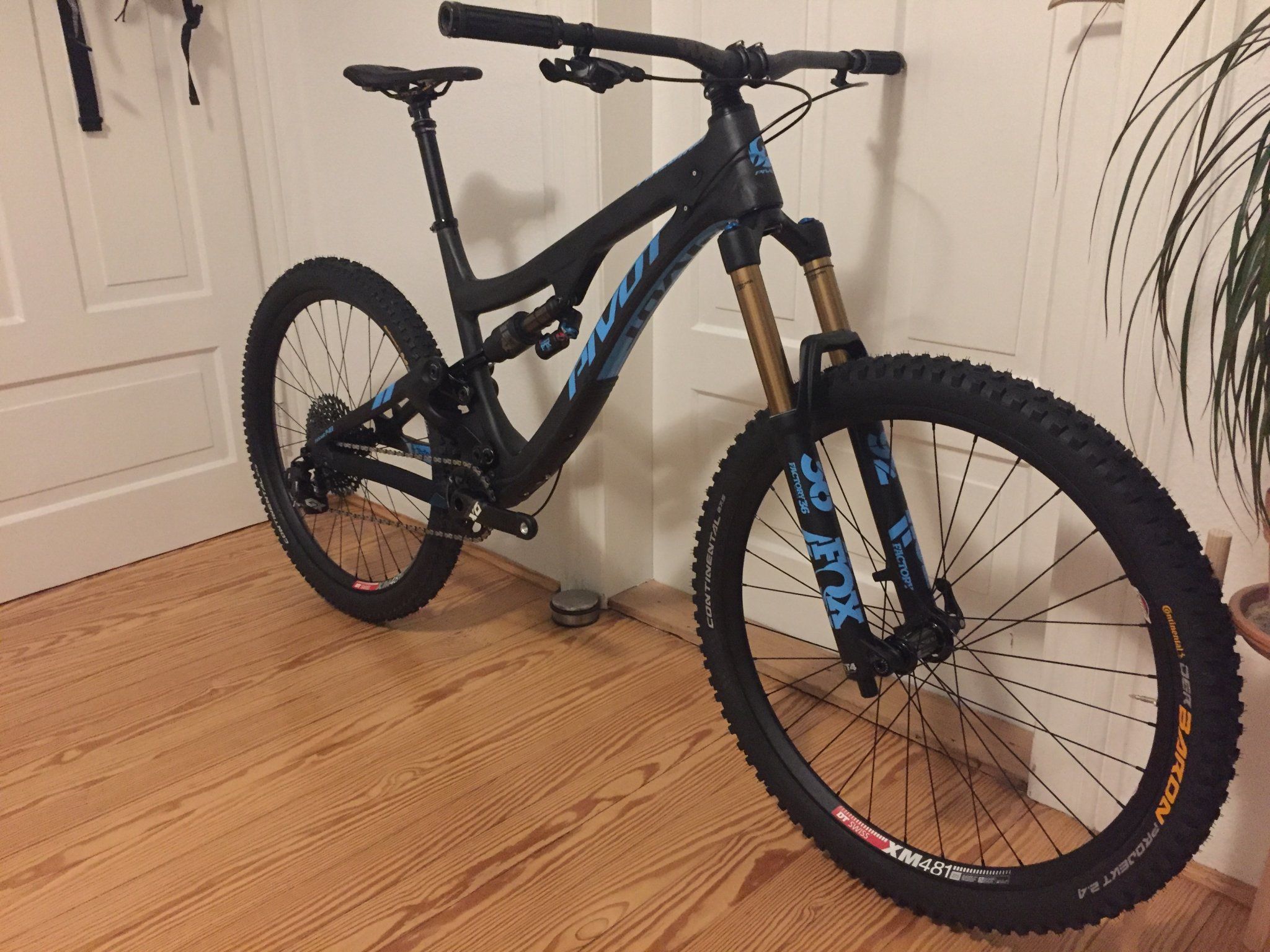

Merci! Habe das Rahmen-Gabel Set vom Firebird gekauft, da kam die Gabel direkt mit passenden Decals :).
Ist mittlerweile so gut wie fertig. Nur noch Kleinigkeiten:

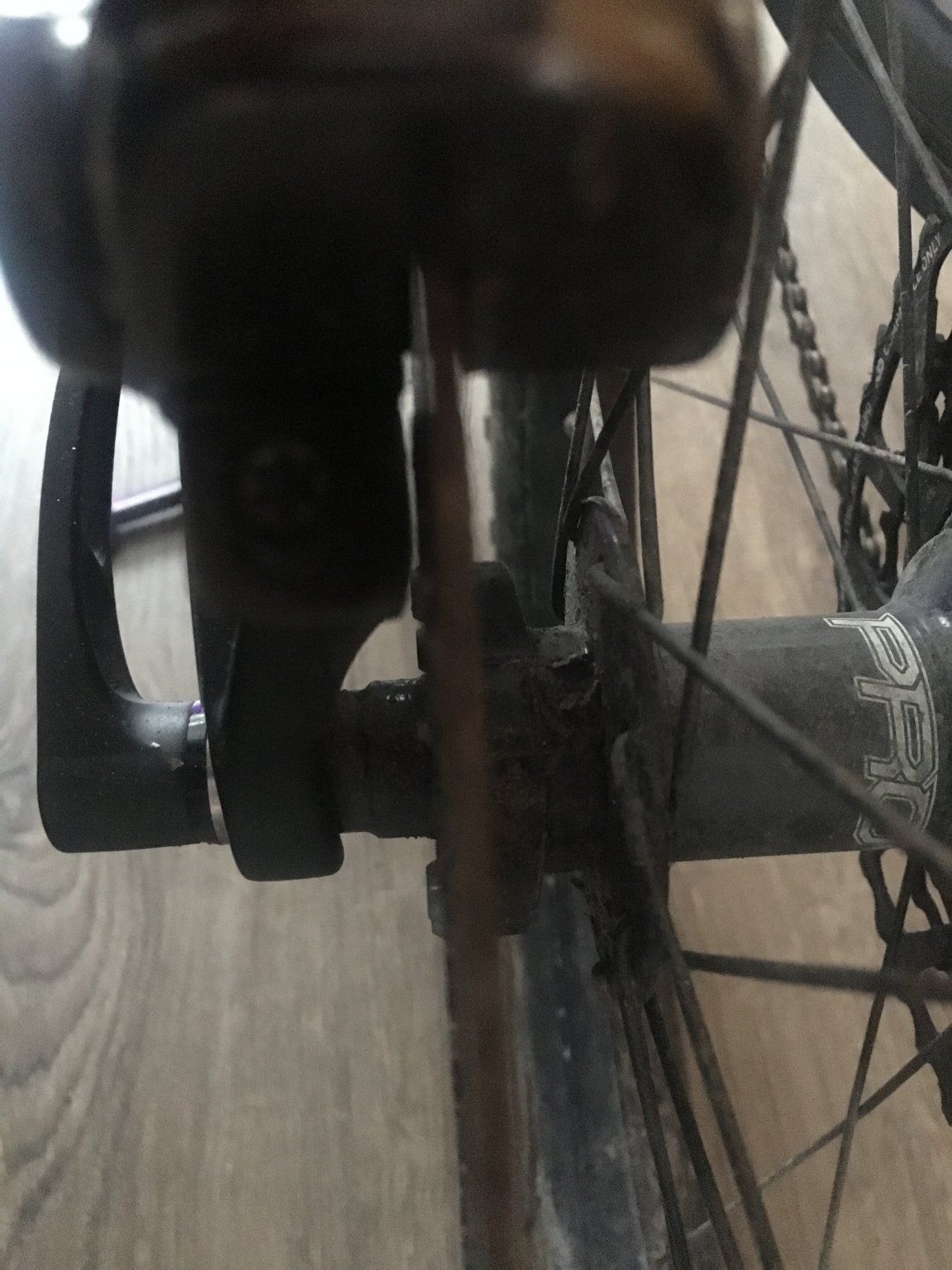

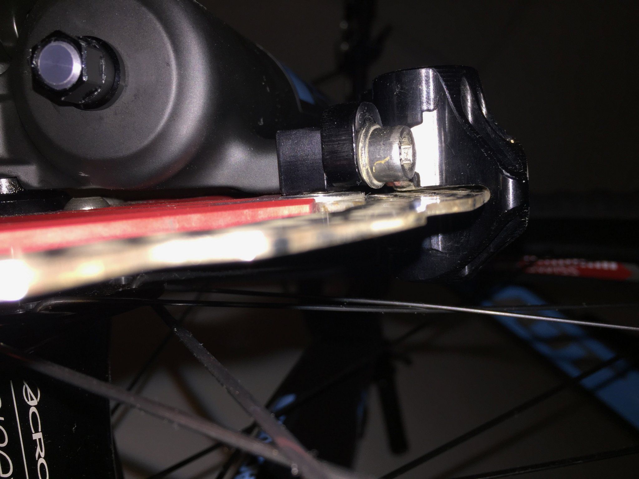

Hat jmd. schon einmal so einen extrem kleinen Abstand von Bremsadapter zu Bremsscheibe gehabt? Bei mir ist es weniger als 1mm:
und ja, Scheibe ist richtig herum montiert :) Keine Spacer oder irgendwas... Der Bremsadapter is maximal nach aussen geschoben, mehr geht nicht.
Sehr komisch, oder?

welche Nabe? Hab es auch schonmal gehabt, dass die Floater nicht passten, ohne den Adapter anzuschleifen.
Im Zweifelsfall zu anderer nicht schwimmender Bremsscheibe wechseln.
ansonsten schickes Bike. Welche Rahmengröße ist das? Der Sattel sieht irgendwie so groß in Relation zum Bike aus.
Nabe ist eine Acros Ninteen (boost). Hm, ist anschleifen ratsam?
Merci! Der Rahmen ist Größe L. Denke das mit dem Sattel (SQLab Ergoactive) wirkt auf dem Bild nur so.
Bei dir scheint ja nicht nur der Adapter sehr knapp am Floater vorbei zu gehen, sondern auch der Bremssattel. Das war bei mir anders.
Aber ich bin eh weg von den überflüssig teuren Hope Floaters und sehe keine relevanten Vorteile.
L? Ic hdachte, der Rahmen sei kleiner. Vllt. hätte ich auch einen schwarzen Rahmen nehmen sollen, scheint optisch kleiner zu wirken als in rot. Aber dafür macht rot ja bekanntlich schneller :D
Mal sehn. Ich mach ein paar Ausfahrten und schau mal ob ich mich wohl fühle, oder andauernd and die Bremsscheibe denke..
jo das rot kommt auch nicht schlecht :) mein Geschmack ist etwas schlichter, mir gefällt der schwarze sehr gut.

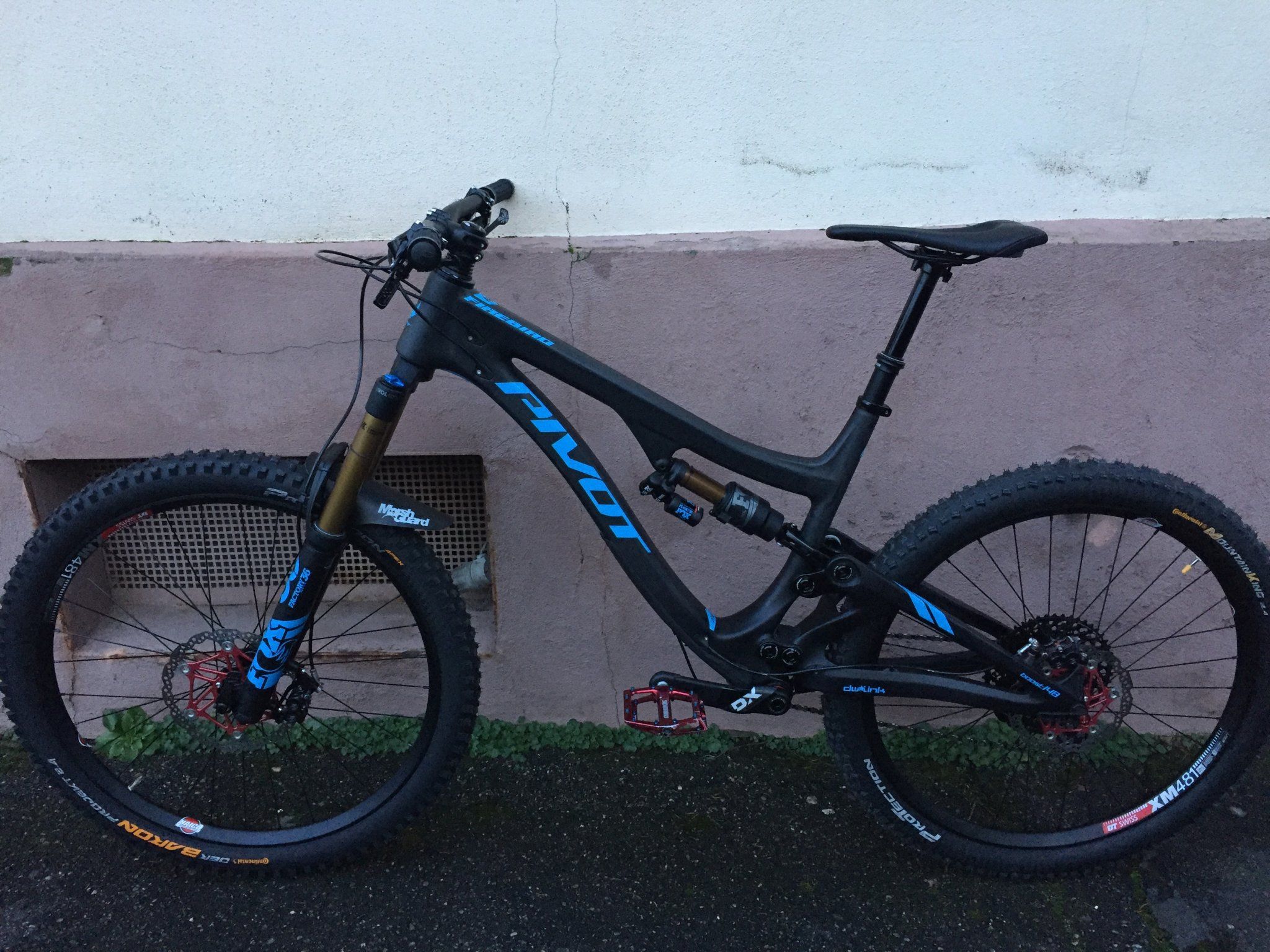

Sehr schickes rad hast du da aufgebaut. Lediglich die starken Bremsen und zarten Felgen verwundern mich.
Der mountainking hinten hat sich in meinem Fall ebenfalls als sehr bescheiden erwiesen. Hatte in der lenzerheide jeden Tag einen Platten hinten. Bis der Baron drauf kam. Dann war Ruhe. Mittlerweile fahre ich vorn wie hinten die Mary Addix Soft mit procore. Seitdem nie wieder angegriffen

Bin halt am zweifeln, ob sich durch viel Krafteinwirkung dieser halbe Millimeter Abstand nicht doch noch verkleinert...

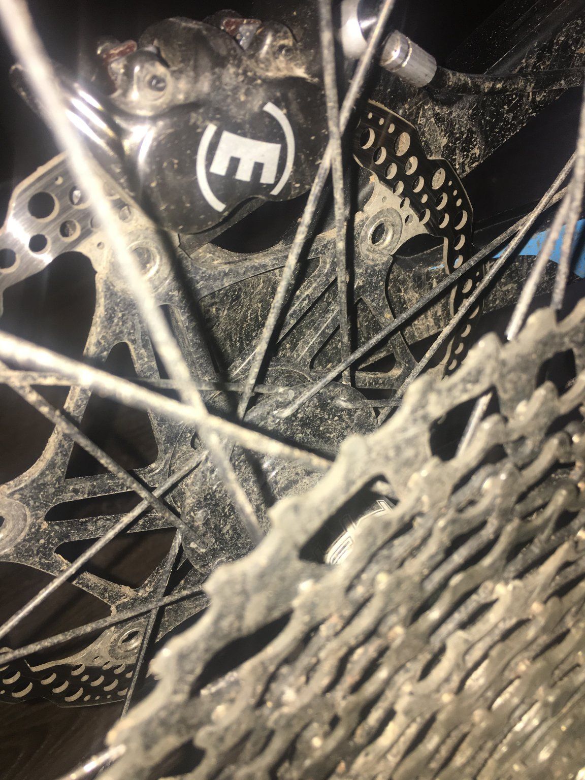

bei meinem Firebird hat die Floating Bremsscheibe an der Postmount Aufnahme am Rahmen geschliffen. Da half nur eine Distanzscheibe unter das Endplug an der Nabe, um den Hinterbau etwas zu spreizen!!
Hope Floating Bremsscheiben gingen sich gerade noch aus... die Baradine (eigenlabel unter Onoff, Superstar, Reverse etc angeboten) haben geschliffen wie gesagt)
Bei mir passen die Hope ganz gut ohne dass ich extra was dafür tun musste

Erste richtige Fahrt habe ich hinter mir. Läuft sehr fein! Die Hope mit 0,5mm Abstand halten :daumen:
