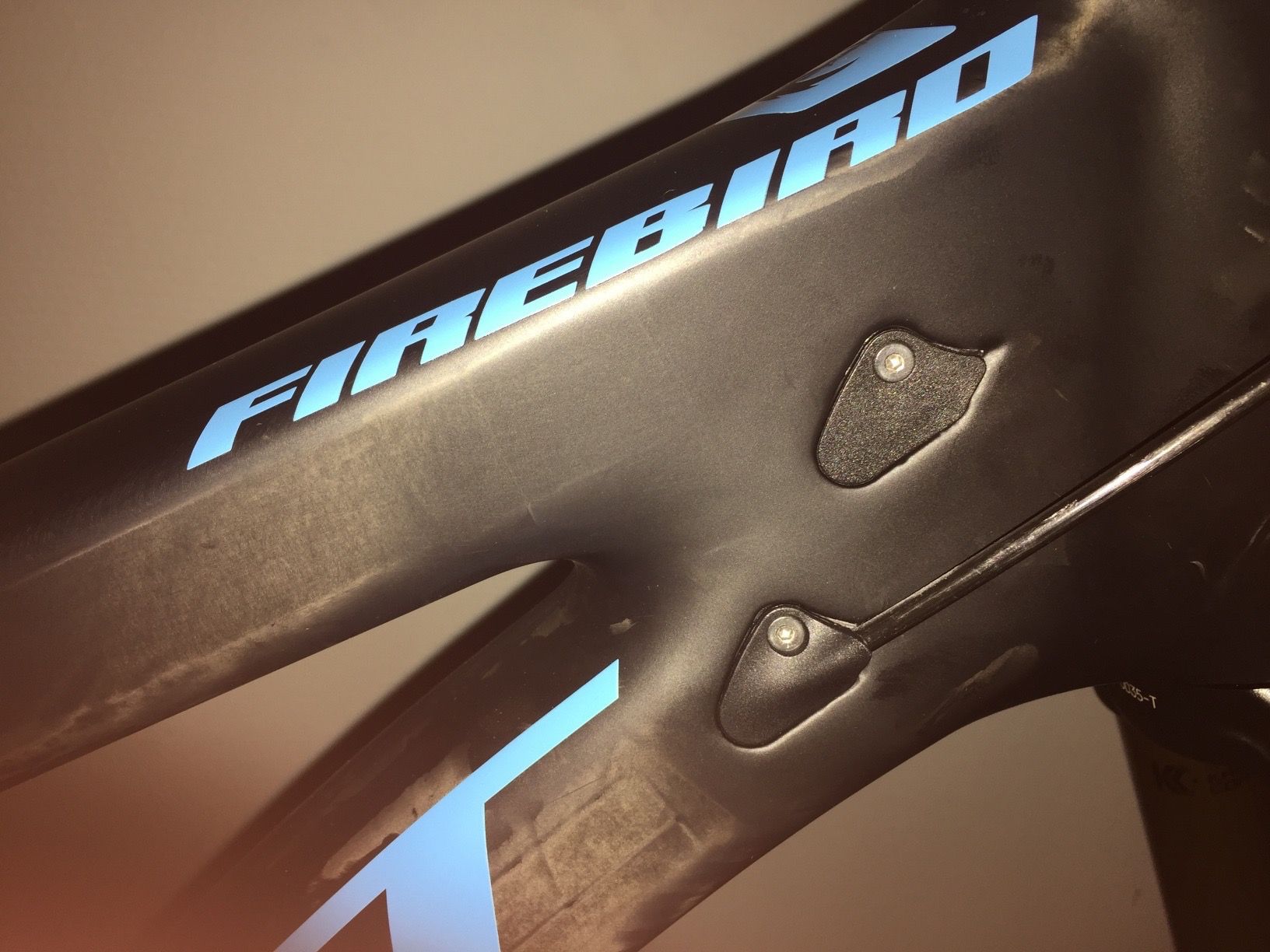

Hello...ich möchte in mein firebird eine reverb stealth 150 mit innen verlegtem Schlauch einbauen...ich habe auf der rechten Steuersatzseite ja die zwei Abdeckkappen montiert...wenn ich mit dem Schlauch aus dem Rahmen heraus fahre benötige ich da andere Kappen?? ...wenn ja, woher bekomme ich diese? ...hab das bike damals gebraucht gekauft...vielen lieben Dank!!
Wenn Kappen dabei waren, sind es die richtigen Kappen. Die kannst du nutzen. Mit den Kappen, kannst du die Züge klemmen....
ja, es gibt unterschiedliche Kappe, die entweder die Rahmenöffnung komplett abdecken (Internal Routing Hole Cover), oder einen Öffnung für ein Kabel haben (Internal Routing Cable Clamp). Siehe hier.
Hier ein Bild der zwei Varianten (gibt noch eine Dritte für Di2):
Die Kappen waren bei mir beim Neukauf dabei. Du solltest sie über einen Pivot Händler oder über vllt über Pivot direkt bestellen können.
