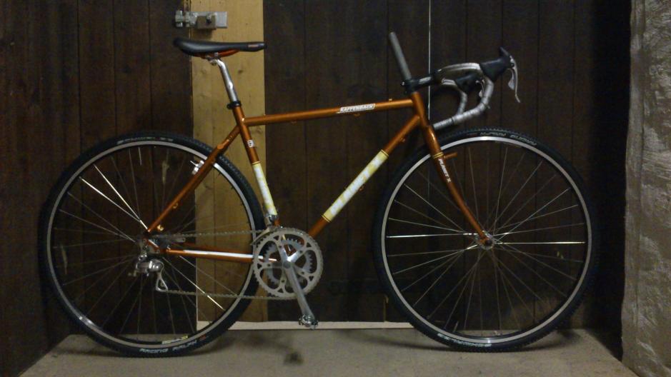

Hier ein Schnellschuss zum Stand meines Aufbaus. Es wird langsam.
Ziel ist alles in Alusilber hinzukriegen, weil ich noch passendes Veloce Geraffel samt Ergos und Sugino Kurbel rumliegen hatte und ich finde, dass das gut zum klassischen Material Stahl passt. Am schwierigsten ist die Beschaffung silberner mini V-Brakes.
was möchtest Du mit dem pizzateller da vorne ;)
sieht sonst aber schon gut aus.
Nicht nur der Pizzateller ist noch nicht final - da sind noch folgende Dinge zu verändern:
- Kettenblätter: 110er LK am besten in 34/50 o.ä. (im Moment 36/50)
- komplette Züge verlegen
- Bremsen montieren
- Steuerkopf und Gabel einbauen, Spacertests, Gabel ablängen
- Vorbau in silber poliert oder noch besser Stahl (Salsa oder so):daumen:
- Lenkerband
- weiter gespreizte Kassette (bis 30er Ritzel)
- ggf. long cage Schaltwerk
- Flaschenhalter
- Sattelrohr (da habe ich noch ein "flotteres" Modell in poliert - die Campa Stütze will mein Fondriest Record Delta gerne wieder zurück haben…:D)
und dann ab die Post!
