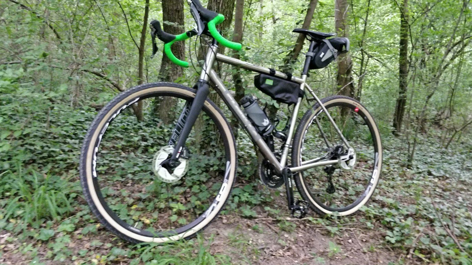

Endlich ist es da und fertig aufgebaut. Danke für eure Hilfe!
Ein erstes Fazit: sehr fein zu fahren, recht agil. XL war die richtige Entscheidung, L wär ein Krampf gewesen.
Ich Kämpfe noch mit der 2x11 Schaltung - glaube momentan 1x11 wäre geschickter gewesen. Der Umwerfer schleift leicht bei den beiden kleinsten Ritzel, das hab ich bisger noch nicht hinbekommen richtig einzustellen.
Der sattel ist ein horror :rolleyes: ist glaub ich aus Granit oder sowas. Wird getauscht.
Heute gleich mal Schuhe für die Cleats gekauft und ersten ausritt gewagt: mega Gefühl, als hätte man ein zusätzliches Paar Beine in reserve. Bin auch garnicht umgefallen an der Ampel.
Die Reifen sind recht laut - von slicks kommend ungewohnt. Fahre die Vee Rubber Rail sport 40er Reifen. Mal sehen was sich ergibt.
PS: mir ist bewusst dass die Tasche oben montiert gehört - aber da nervt sie ;)
