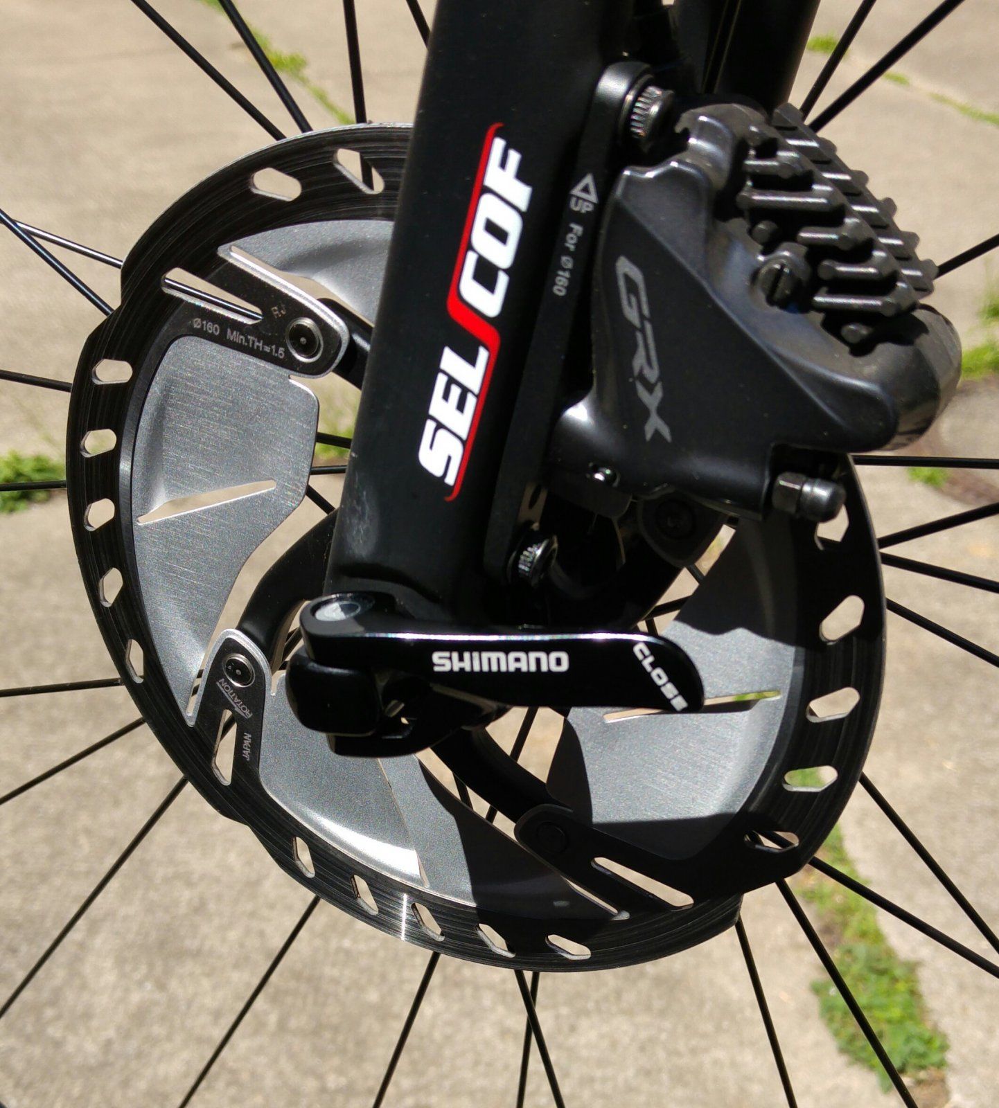

@Monticola Ja die Achse ists. Hab meine Vorgestern auch gelyncht und wie @michar schon anmerkte war es bei mir schlechtes Werkzeug und Grobmotorik. Hab dann einen etwas grösseren Torx genommen und kann die Achse lösen. Mein Nachbar hat auch einen Vielzahn. Den müsste ich dann aber immer verwenden.
Würde von Anfang an nicht Inbus sondern Torx genommen werden, wäre das runddrehen bei weitem nicht so schnell gegeben. Zudem ist der Alukopf recht weich finde ich. Edelstahl stelle ich mir da langlebiger vor. Aber max. 10 Nm sind halt gleich erreicht, wenn man wie ich nur mit nem Inbus drangeht.
Da ich das Vorderrad zum Radtransport oft aus und einbaue, hab ich mir jetzt eine Achse mit Schnellspanner von Shimano SM-AX720 im bikemarkt geschossen. Sieht nicht so clean aus, hilft mir aber an der Stelle. Poste ein Bild wenn ich sie habe.
Okay, ich bin also nicht der einzige ;)
Ich hatte bisher immer Schnellspanner, daher bin ich unsicher, wie kompatibel verschiedene Steckachsen sind. @stuhli: Die Shimano hat offenbar ein kürzeres Gewinde (10mm vs. 14mm bei der von mir verlinkten), passt die trotzdem? Und kannst du bitte nochmal schauen, welche Maße auf der kaputten Achse stehen?
Achse da....passt und sieht so schlimm jetzt nicht aus.
