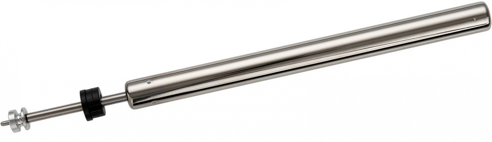

Na die Luft muss man natürlich vorher ablassen. Ich kann aber nur für Oneup sprechen, die ist genauso wenig wartbar angeblich.
Schraubstock, Spitzzange, Inbus und ein Pick für die vielen O-Ringe. Bei meiner war der 4*2mm (Preis: 5ct) des Ventils kaputt. Beim Zusammenbau 2.5er Öl reichlich reinkippen nachdem der Kolben drinsteckt, was zu viel ist läuft über, entlüften braucht man nicht und pumpt einfach wieder auf. Einfacher als manche Federgabel.
Da man die O-Ringe schlecht genau messen kann, im Eisenwarenladen ähnliche Größen kaufen und probieren.
Danke für die Erklärung. Dann sind die Kartuschen wohl komplett anders. Die von PNW ist in sich geschlossen ähnlich einem Gasdruckstoßdämpfer am Kofferraum eines Autos. Ersatz liegt bei ca. 25,- Euro.
Die vom Loam nicht, vom Rainier auch nicht - die haben oben das Ventil und sind aus Alu wie bei TranzX und OneUp.
