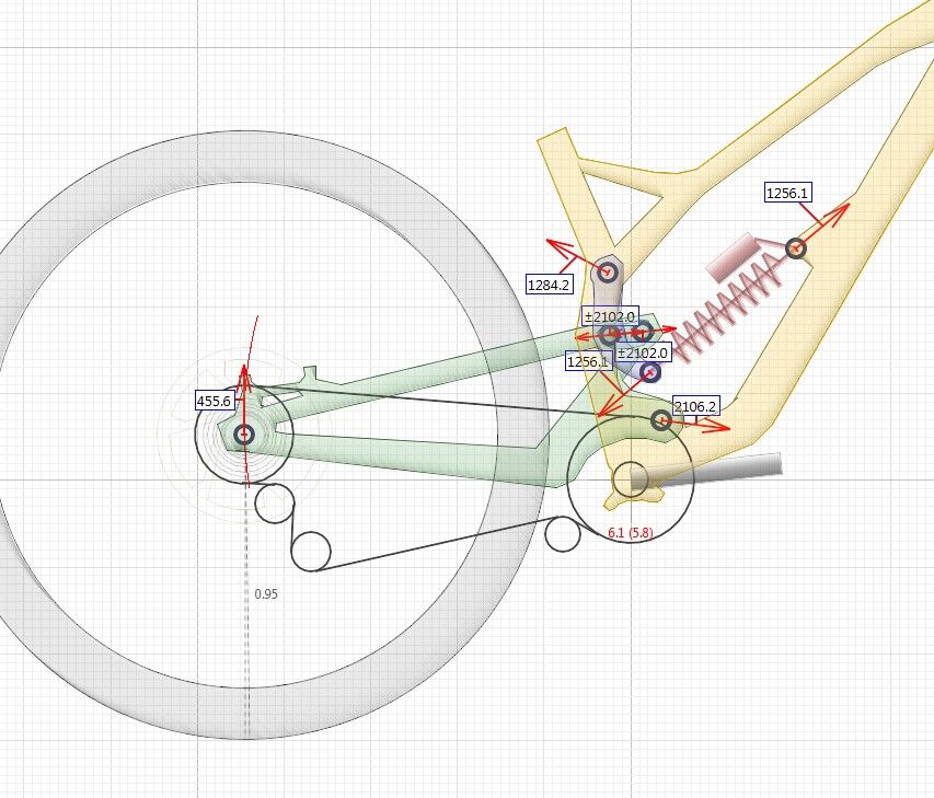

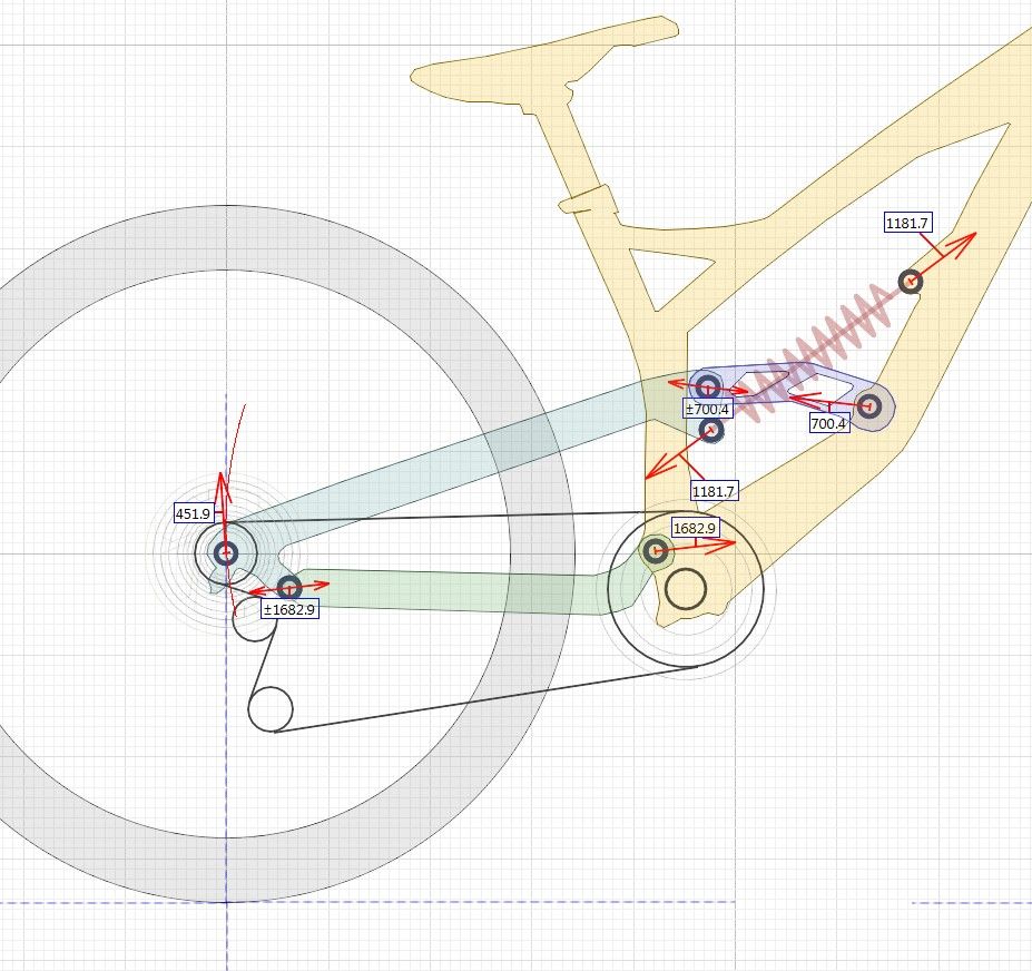

Hab mal das Nukeproof und das YT angehängt. Beide bei 30% Sag und beide mit ca. derselben Kraft an Hinterrad (gleiches Fahrergewicht)
Die Lagerkräfte innerhalb des Gelenktriebs sind beim Nukeproof deutlich höher, das YT ist diesbezüglich sehr gut ausgelegt.
Bei gleichem Lagerdesign wäre also die Reibung beim YT geringer und der Hinterbau somit sensibler.
Ich bin mir aber 100% sicher, dass man den Unterschied in der Praxis nicht rausfahren kann und das andere Faktoren viel wichtiger sind.
Ich bin mir aber 100% sicher, dass man den Unterschied in der Praxis nicht rausfahren kann und das andere Faktoren viel wichtiger sind.Anhang anzeigen 595633 Anhang anzeigen 595634
Das Pulse hat natürlich größere Gelenkkräfte, da es innerhalb des Hinterbaus stärker Übersetzt ist.
Was Du aber gar nicht berücksichtigst ist die Richtung der Kraftvektoren. Während die Gelenkkräfte der Zugstrebe am Pulse zwar größer sind, aber in Bewegungsrichtung eingeleitet werden und somit direkt für ein Einfedern des Hinterbaus sorgen (kleinere Gegenkraft und damit auch Verringerung der Reibung), werden die Gelenkkräfte am Tues eigentlich genau 90° zur Bewegungsrichtung eingeleitet. Wie soll das einem leichtgängigen Einfederungsvorgang dienlich sein?
Das Argument des Sag (anderer Winkel) kommt nur zum Teil zum Tragen. Gerade im DH sind die Bikes sehr oft in einem komplett ausgefederten Zustand, da in rauem Gelände der Hinterbau in Löchern auch komplett ausfedert, bzw. flotte Fahrer teilweise nur über die hohen Stellen der Hindernisse fahren und gar nicht die ganze Zeit Bodenkontakt haben (oder nur Bodenkontakt haben, weil das Bike auch weit aus dem Sag ausfedert). Anbremsen ist auch nochmal ein Thema, wo das Bike weit aus dem Sag geht.
Die Sitzstreben ist eben keine reine Druckstrebe.
Die größte Kraft wirkt entlang der Raderhebungskurve (also auf der Skizze nach oben) und dann haben wir noch eine Rotation um den Horst Link (beim YT),
du hast da ein grundlegendes Verständnisproblem von Gelenktrieben meiner Meinung nach. Die Reibung hängt von der Gelenkkraft ab (gleiches Gelenkdesign vorausgesetzt), die Richtung ist egal.
Von welcher "Gegenkraft" sprichst du? Alle Kräfte die durch Einfedern auftreten sind in der Linkage Auswertung zu sehen.
edit: Die Kräfte am Umlenkhebel sind im übrigen so klein am YT weil die Krafteinleitung aus dem Hinterbau recht gut in Richtung der Dämpferachse läuft. einfache Streben mit zwei Kraftangriffspunkten wie am YT (Kettenstrebe und Umlenkhebel) können nur resultierende Kraftvektoren senkrecht zur Bewegungsrichtung des beweglichen Endes aufweisen(ohne Reibung) also in Richtung der Verbindung der beiden Angriffspunkte, das sind absolute Mechanik-Basics.
Ich denke, @foreigner bezieht sich auf den Arbeitswinkel des Gelenks. Auch hier stellt sich wieder die Frage des Praxisbezugs. Ich habe (hochwissenschaftlich) mal das Geodreick an den Bildschirm gehalten und bin damit beim YT-Bild auf ca. 33° gekommen. Bei diesem Winkel sind die 700N nur zu etwa 54% wirksam. Die Hebelarmlänge entspricht der Länge der Sattelstrebe, also gut 0,4m. Das entspräche bei einem blockierten Lager in etwa einem Drehmoment von 150Nm. Wenn ich das Lager mit 20mm Durchmesser annehme (in Wirklichkeit vermutlich kleiner, damit worst-case) und von einem eher hohen Rollwiderstandskoeffizienten von 0.001 ausgehe (also ebenfalls worst-case), braucht man unter 700N Last etwa 0.014 Nm Drehmoment um das Lager zu bewegen. Das ist etwa ein zwanzigtausendstel des zur Verfügung stehenden Drehmoments. In anderen Worten, ein zwanzigtausendstel der Kraft geht an diesem Lager verloren, im worst-case. Im ausgefederten Zustand ist der Winkel natürlich flacher, sagen wir etwa 10°, dann landen wir bei einem sechstausendstel. Jetzt stellt sich die Frage: Ist das praxisrelevant?
(Edit: Ein zwanzigtausenstel kann man sich so schwer vorstellen. Wieviel ist das eigentich? Nun, ein Tag hat 86400 Sekunden. Ein zwanzigtausendstel von einem Tag sind 4,3 Sekunden.)
auch da liegt ein Missverständnis vor. Ein Gelenk ist rund, dem ist für das Reibmoment egal von wo die Kraft angreift solange sie senkrecht auf der Gelenkachse steht. Der Winkel ist interessant für das Biegemoment auf die Sitzstrebe.
Falls die Hebelanordnung ungünstig ist resultiert das in hohen Gelenkkräften. Die gibt es im YT eben eher nicht, auch wenn man das beim Anschauen des Rahmens vielleicht im ersten Moment denkt.
Über den ganzen Federweg könnte man jetzt noch die Schwenkwinkel aller Hebel an beiden Rahmen vergleichen und die Reibarbeit ermitteln. Aber schon die Dichtung an einem Luftdämpfer erzeugt das Vielfache an Reibarbeit, das macht echt keinen Sinn!
