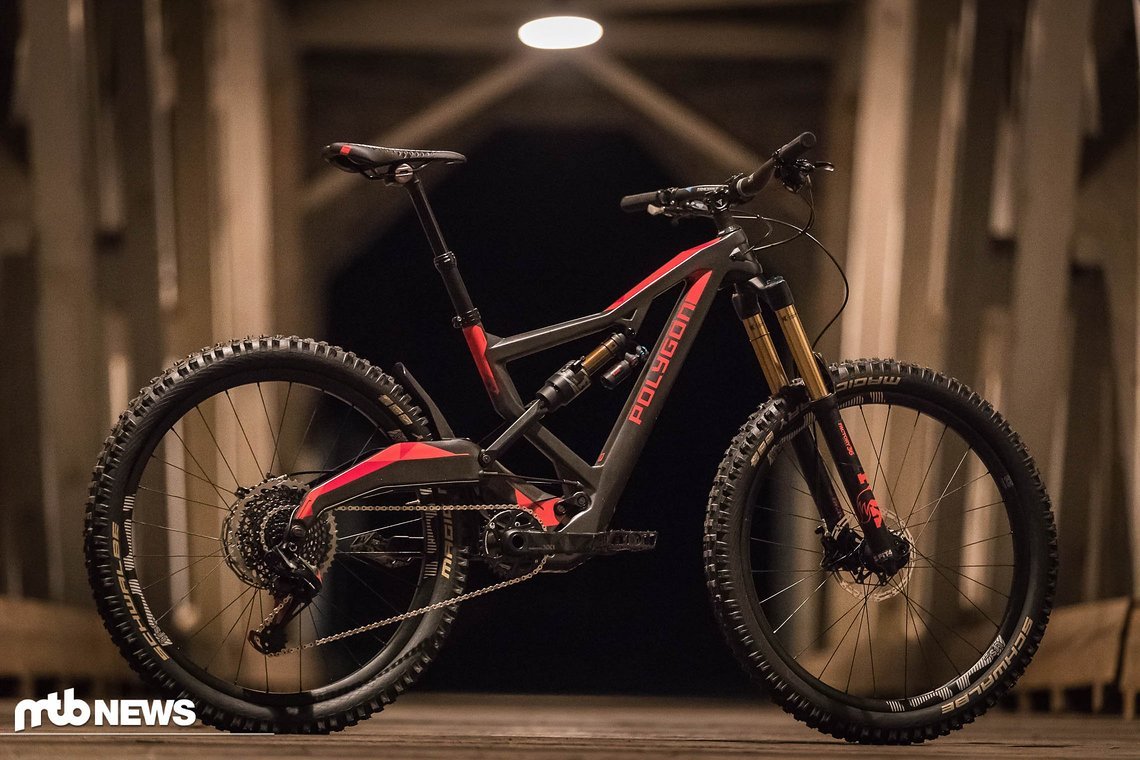

Polygon Square One EX im Test Neues Fully mit Sliding Four Bar-Kinematik
Polygon Square One EX im Test: Ein vollgefedertes Mountainbike, das berghoch mit sportlichen Trailbikes mithalten kann und bergab wie ein echtes Enduro kaum Grenzen kennt: In Zeiten der Spezialisierung klingt das wie ein kaum zu erfüllender Wunschtraum. Polygon behauptet nun, mit dem Square One EX genau so ein Bike im Köcher zu haben. Was hat es damit auf sich? Wir haben das neue Fully mit Sliding Four Bar-Kinematik getestet!

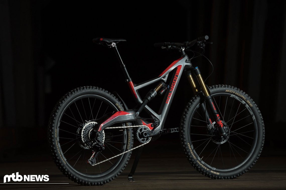

Der Hinterbau: Ausgefedert ...
# Der Hinterbau: Ausgefedert ...
... und eingefedert.
# ... und eingefedert.

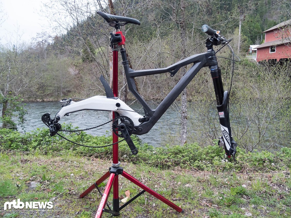

Der Hinterbau ...
# Der Hinterbau ...

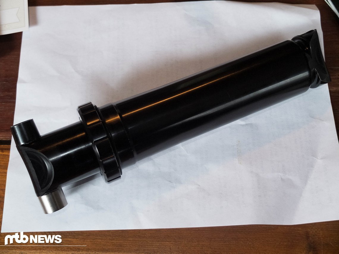

… mit dem innenliegenden Gleitzylinder.
# … mit dem innenliegenden Gleitzylinder.
Der Zylinder im ausgebauten Zustand
# Der Zylinder im ausgebauten Zustand

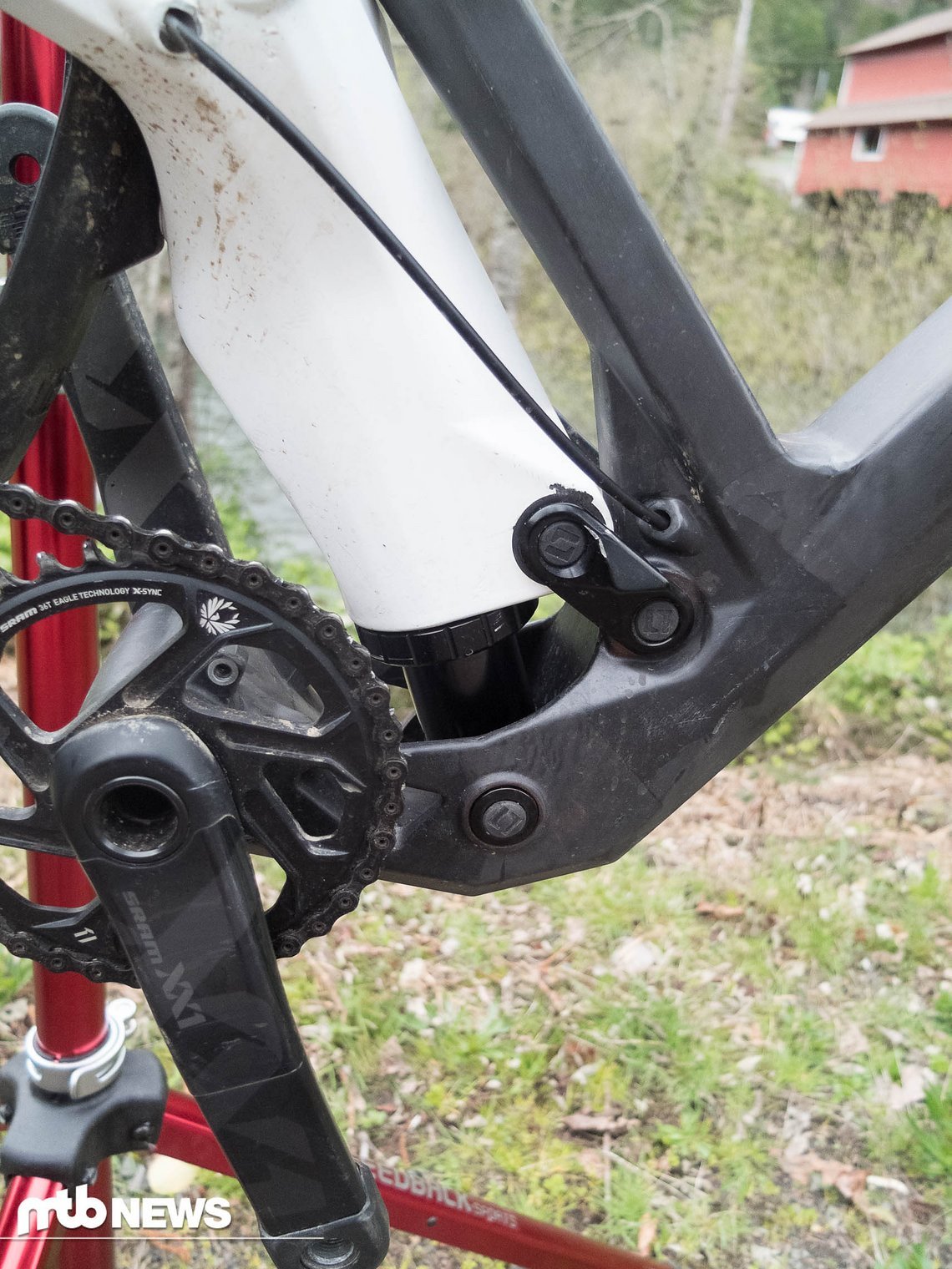

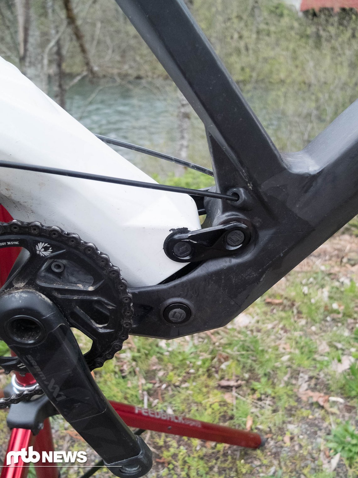

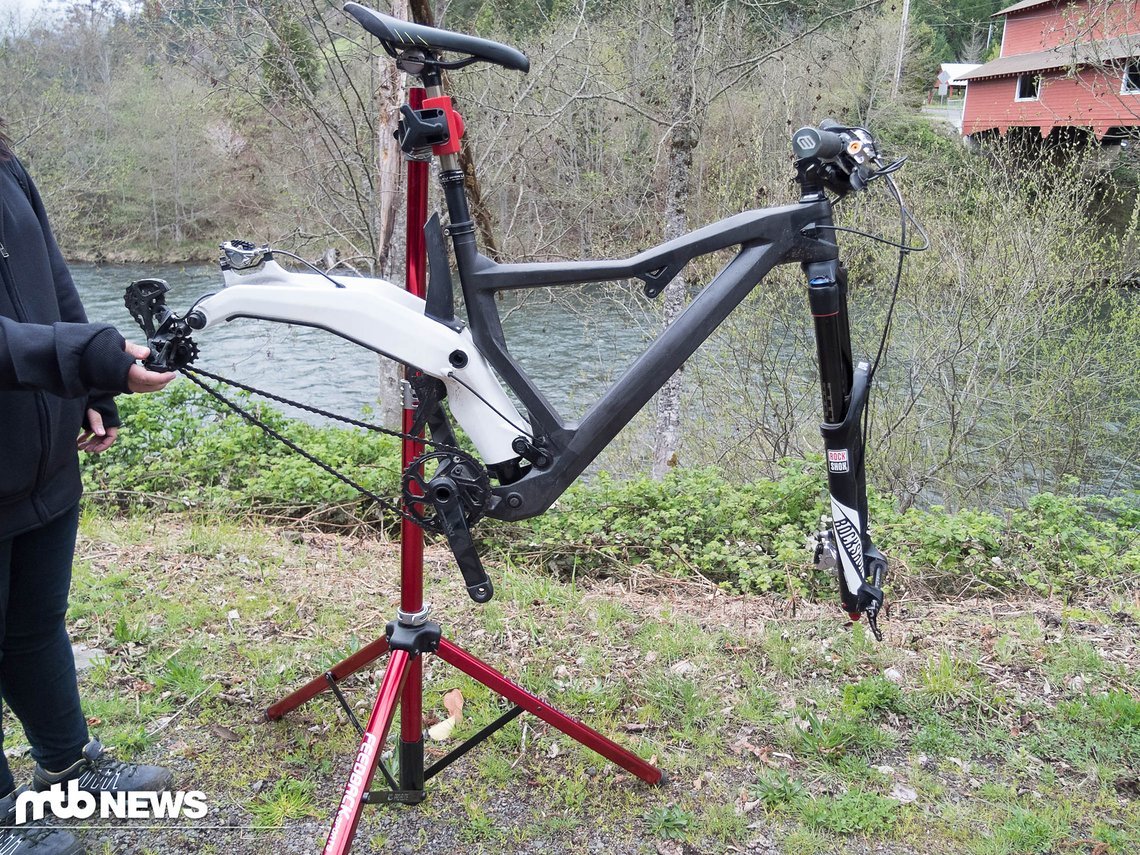

Das eigentliche Herzstück der R3ACT-Kinematik als modifiziertem Viergelenker ist der sogenannte Slider. Dieser voluminöse Gleitkolben steht nicht unter Druck und enthält nur vier Kubikzentimeter Öl, die der Schmierung dienen. Dieser Slider ist punkto Winkel und Platzierung über dem Tretlager so positioniert, dass das Gewicht des Fahrers und seine Tretbewegung keinen Einfluss auf die Arbeit des Hinterbaus haben. Entsprechend geht das Fahrwerk auch an steilen Rampen nicht in die Knie, und ein Aufschaukeln des Hinterbaus lässt sich im üblichen Fahrbetrieb weder im Sattel noch im Wiegetritt provozieren. Da der innere Kolben einen Durchmesser von 43 Millimeter aufweist, sorgt der Slider zudem für eine saubere Führung der Schwinge, ein steifes Fahrwerk und daraus resultierend für ein präzises Handling.
Diese Programme basieren genau auf den falschen Annahmen, denen wir Konstruktionen zu verdanken haben, die mit teuren Hightech-Federbeinen und Plattformen-Systemen im Zaum gehalten werden müssen
Dies wird vom ausgesprochen kurzen, oberen Umlenkhebel unterstützt, der immer nur auf Druck belastet wird. Der untere Hebel läuft auf dem Slider und liegt immer exakt auf der verlängerten Kettenlinie. Auf die Frage, ob er seine R3ACT-Kinematik mit Programmen wie Igorion durchgespielt habe, winkt Voss ab: “Diese Programme basieren genau auf den falschen Annahmen, denen wir Konstruktionen zu verdanken haben, die mit teuren Hightech-Federbeinen und Plattformen-Systemen im Zaum gehalten werden müssen. Um bildlich zu sprechen, gehen sie zweidimensional an das Problem heran. Dabei muss das Ziel lauten, mit so wenig Dämpfung wie möglich auszukommen. Denn Dämpfung bedeutet, Flüssigkeit am Fließen zu hindern, was Reibung und somit einen Energieverlust bedingt.”

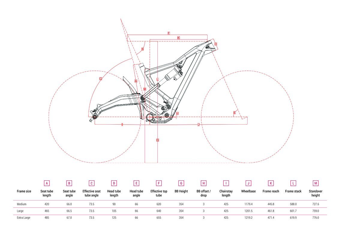

Geometrie
Die Geometrie des Polygon Square One EX
# Die Geometrie des Polygon Square One EX

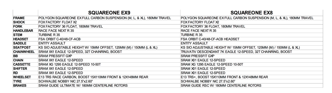

Ausstattung
Polygon Squareone Ausstattungsvarianten

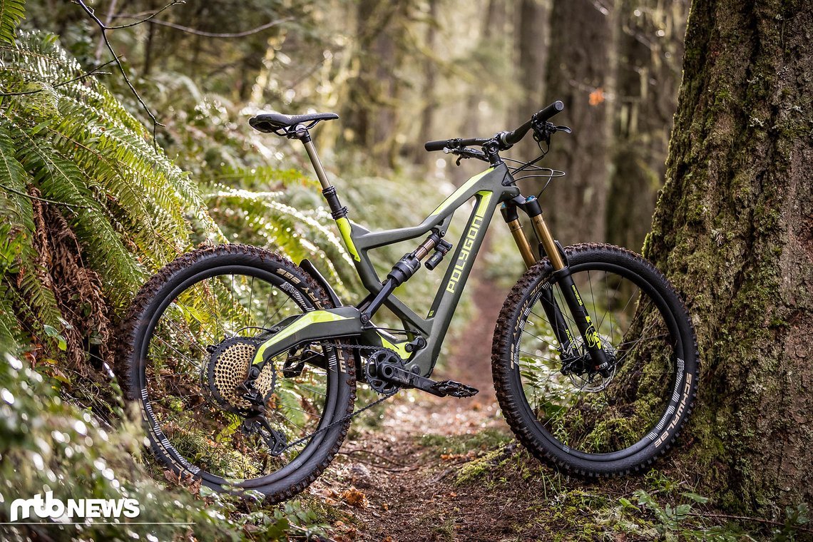

Polygon Square One EX – In der Hand
Die voluminöse Schwinge am Square One EX von Polygon polarisiert und wird manche rein optisch an Uralt-Konstruktionen aus den 90er-Jahren wie das San Andreas von Mountain Cycles oder die erste SuperV-Generation von Cannondale erinnern. Sie erlaubt aber zugleich ausgesprochen kurze Kettenstreben und eine saubere Anbringung der Schutzbleche. Diese schützen den Slider als dem Herzstück der R3ACT-Kinematik vor Dauerbeschuss durch Schlamm und Wasser und verlängern so die Service-Intervalle. Zudem reduziert diese Konstruktion das Schlagen der Kette – und sorgt so für nochmals weniger Geräusche im Fahrbetrieb. Die ausgesprochen saubere Führung vom Schaltzug und der Bremsleitung gibt es als Zugabe obendrauf.
