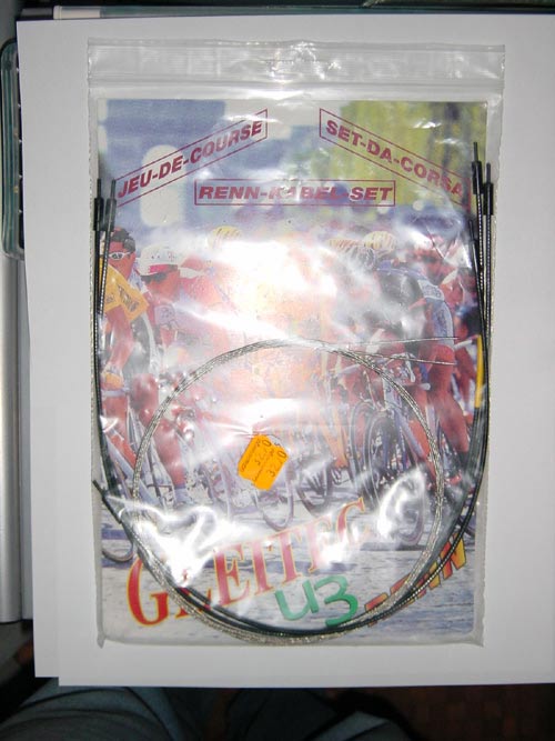

wie auch immer - es gibt aus deutschen landen ja auch noch die GLEITEC U3 kabel welche aber inklusive aussenhülle kommen. ich habe schon vor ca. 2 jahren mal so ein set an der schaltung probiert, war aber mit der performance nicht zufrieden.andere hingegen bringen die dinger zum laufen.
die Gleitec wiegen aber tatsächlich nur 14.5g/m (aussenhülle!!) + stahlkabel. damit mit abstand der leichteste Schaltzug.
unten in den fotos zu sehen:
Gleitec U3 ultralight schaltzug-set und dann noch eine detail-aufnahme der aussenhülle neben einer Tune Plastik-hülle (5mm)

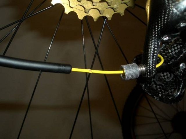

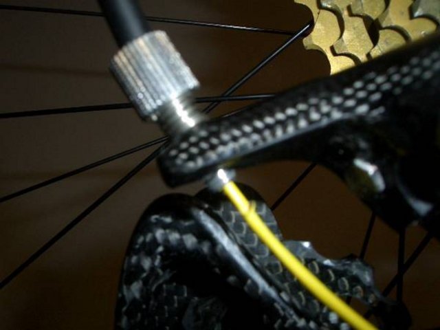

nachdem ich mir schon 2 Powercordz Seile zerschnitten habe möcht ich euch kurz meinen Umbauarbeiten schildern:
1. Alu Stellschraube entfernen
2. Loch auf 5,5 mm auf bohren
3. Schalthülle 3cm aufbohren
4. Seele 3cm in Hülle einkleben
5. Reduzierkappe aus Kunstoff (von SID Remote Control) einsetzen
6. Fertig
Ich lach mich gleich schlapp !!! :lol: :lol: :lol:
Wie oft habe ich es gesagt ?
Und jetzt bohrst Du an Deinem 600 € Schaltwerk herum, nur um diese Showroomzüge montieren zu können ?
Sorry, aber :spinner:
Die Züge sind super und funtionieren einwandfrei - nur die "verlezungsgefahr" ist halt da - und darauf wollte ich halt hinweisen
downhillschrott schrieb:
Nur so aus Interesse: Wo lag das Problem? Haben sich die Seile an der Einstellschraube durchgerieben?
ja genau - der Winkel bei Gang 9 war zu steil so dass sich beim reinziehen in die Stellschraube das Seil aufgeschnitten hat
Dürfte aber ein spezielles Problem bei dem Carbon-Schaltwerk sein.
Bei meinem XTR hab ich da bisher keine Probleme, mit diesen "Showroom-Zügen" :lol:
Nach welcher Laufleistung war der Zug aufgescheuert?
Gruß Peter
Gruß Peter
beim ersten mal Schalten - vieleicht hatte auch meine Schraube eine zu scharfe Innenkante
das vermute ich eher...auch durch einfaches kürzen der schraube hättest du den winkel deutl. entschärfen können...aber ne...packen wir erstma den bohrer aus...dann guggen wir ma :lol:
das hab ich gemacht - und mein zweites Seil zerschnitten !
