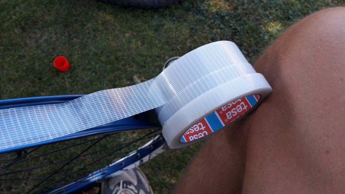

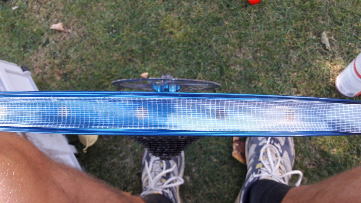

Ich hab das heute mal geknipst, was ich schon ab und zu beschrieben habe.
Bei dem transparenten Klebeband das ich verwende, sieht man schön wo es klebt und wo noch Luft drunter ist.
Die Breite vom Streifen zieh ich so runter wie ich es brauche.

Braucht man nicht schneiden. So wie man es am Anfang einreißt, so zieht man es ab. Mit der Milch ist das unproblematisch. Ich mach nur neues Band beim Reifenwechsel rein, weil das Band beim lösen des Reifens von der Felge, immer ein bisschen am Reifen kleben bleibt und dadurch ein bisserl abgezogen wird. Ich bin teilweise schon 6-7 Monate am Stück so gefahren. Bis die Milch eben eingetrocknet ist.
Billig ist das natürlich. Ich glaub, dass ich mit der Rolle schon locker 10 mal montiert habe - und da gehen noch einige. Kann aber nicht mehr sagen was die gekostet hat. Hab ich ja voriges Jahr gekauft.
