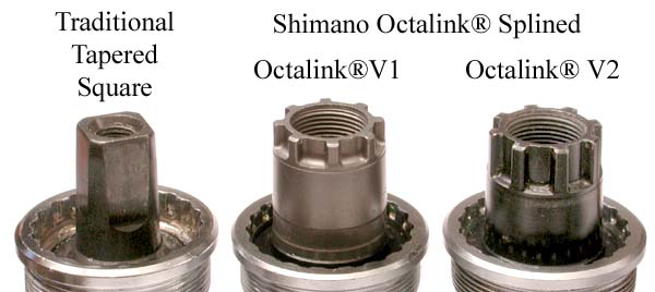

Hallo Leute...
ich habe bei Ebay ein Shimano 952er Innenlager (116 mm) verkauft. Nu meldet sich der Verkäufer und bemängelt, dass seine linke Kurbel (also nicht die des Kettenblattes) nicht fest sitzt, sondern wackelt. Ich habe ihm versprochen, mal im Forum zu fragen, woran das liegen könnte... Hier mal ein Bild vom Innenlager... die Kunststoffhülse soll wohl nicht zum 952er Innenlager gehören. Ich hatte das Innenlager selbst so gekauft und auch in meinem Zaskar drin... da saß eigentlich alles bombenfest
Wäre dankbar, wenn ihr mir paar Tipps geben könntet

Vielen Dank für die Antwort... das heißt im Umkehrschluss, dass es nicht an der "nachgerüsteten" schwarzen Kappe liegt, die nicht zum 952er Lager gehören soll? der Käufer macht mir ja den Vorwurf, dass ich ihm nicht mitgeteilt habe, dass es keine 952er Kappe sei... das wusste ich natürlich vorher nicht :(

der Käufer soll Dir einfach genau sagen, was für eine Kurbel er montiert hat. Wenn es eine 95xer XTR ist, dann sind möglicherweise die Zähne/Nute seines Kurbelarms ausgeschlagen - bei einer anderen Kurbel erübrigt sich die Sache -> eben wegen falscher Verzahnung. An der Hülse liegt es mit Sicherheit nicht.
