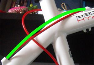

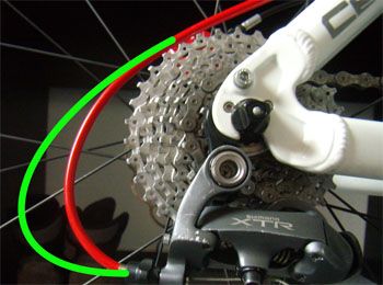

Außerdem ist die Schaltzuverlegung äußerst knapp. Meiner meinung nach gehört sich das ganze so: (siehe Anhang) Kann es auch daran liegen?
Wie kann ich dieses Problem am günstigsten beheben? Reicht ein LONG cage und/oder Umgestaltung der Verlegung des Schaltzugs?
Das Schaltwerk und Spannung ist richtig eingestellt, daran liegt es nicht!

Knapp verlegt, aber geht.

Oben das am Rahmen ist sicherlich noch i.O. aber unten am Schaltwerk herrscht def keine Zugentlastung für die Schraube, selbst bei dem geposteten Rad ist da eine Schlaufe!

Also das Schaltwerk würde ich so lassen.
Natürlich kann man mit dem mittleren Käfig nicht die Kombinationen klein/klein und groß/groß fahren, aber wer tut das schon? Ich habe auch bewusst den kurzen Käfig verbaut und habe bei 22-32-44 und 11-32 keine Probleme im normalen Schaltbereich. Groß/groß solltest du nicht schalten, da wird das Schaltwerk schon extem nach vorn gespannt, nicht dass sich der Käfig verzieht. Bei klein/klein hängt im schlimmsten Fall die Kette durch und spring ab. Aber dein Schaltproblem auf den beiden kleinsten Zahnkränuen hängt meiner Meinung nach nicht mit dem zu kurzen Käfig zusammen.
Die Züge meiner Meinung nach auch noch im Rahmen. Du könntest kontrollieren, ob bei ganz leicht erhöhter Zugspanung die Gänge immer noch springen.

Die Zugverlegung ist IMO absolut ok. Ganz im Gegenteil erleichtert der geringere Bogenwinkel sogar das Schalten aufgrund geringerer Reibung. Weniger Reibung ist auch gleich weniger Verschleiß. Zudem ist es leichter. Hat also nur Vorteile.
