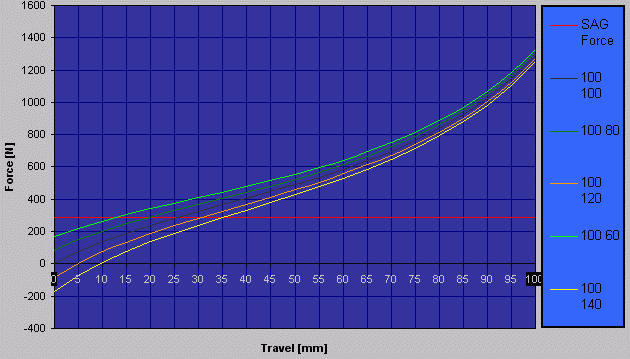

NikkyD schrieb:
ok, also ich hab mal ein Diagramm gemacht wie in den US Foren. [...]
Die rote Linie "SAG Force" [...]
Die schwarz-grau-weissen Linien [...]
Die grünen Töne [...]
Die blauen Töne [...]
Probleme zum Nachdenken:
- bei zu grossem Unterschied zwischen POS und NEG treten angeblich Probleme auf. Ist der NEG zu klein, soll die Gabel zum Anschlagen beim Ausfedern neigen. Ist der NEG zu gross klaut er einem soviel SAG, dass man den POS soweit senken müsste um es auszugleichen, dass man droht durchzuschlagen.
- Füllt man in die NEG mehr als in die POS, vergrössert sich die NEG Kammer und verkleinert die POS Kammer was in dieser wieder einen Druckanstieg bewirkt, man verliert SAG und beide Kammern versuchen ihren Druck dadurch auszugleichen, was viele wohl als Druckverlust oder "Druck fliesst von NEG nach POS" deuten.
Ja wahnsinn!!! :daumen:
Das ist wirklich mal sehr gute Arbeit. Ich werde mich mal reinlesen und eventuell mal auf meine RS Reba Race 80mm anpassen!
Da kommt schon etwas Licht ins Dunkel... :cool:
Wenn jemand seine REBA offen hätte das wäre gut... denn mit dem genauen Volumen der beiden Luftkammern und deren exakter Länge könnte man die Formel genauer machen.
Irgendwie stimmen die Werte von dem Kerl garnicht :/
Im SRAM Manual ist so ne Zeichnung von den Kammern, das ist das beste was ich im moment bekommen kann (will meine Gabel ned aufmachen wegen Garantie und Sauerei).
Die POS ist schätzungsweise 20cm hoch/lang und als Tauchrohrwandstärke nehme ich mal 1mm an, was bei 32mm auf 30mm käme.
(der Kerl kommt bei 77,5mm³ Volumen und Länge von 129mm auf einen Radius von 1,4mm ... kann nicht sein!)
Das wären (15mm)²*pi*200mm = 141371,66 mm³ -> 140000 mm³
Wenn ich der Zeichnung die Größe der NEG richtig entnehme ist sie ca. 50% so groß wie POS, wären also ca. 70000 mm³ ...
Ausserdem verwendet er psi in der Formel und rechnet sonst mit mm was er scheinbar durch die /181 am Schluss ausgleicht, bin grad zu faul um das nachzurechnen aber irgendwie hat die Formel nen Haken :/
Kann nich mal jemand seine Reba aufmachen und mit der Schiebelehre nachmessen ? :D

Ich könnte euch sagen was gut wäre etc wenn ich die genauen Abmessungen hätte, dann könnte ich ein Diagramm machen mit ziemlich wahrheitsgemäßen Aussagen die auch abgelesen werden können.
...wenn einer weiß, wie groß die Kammern sind, dann wahrscheinlich SRAM/RockShox. Wenn du denen vielleicht 'ne nette Mail schreibst (oder morgen den Importeur mal anrufst)? Könnet ja sein, dass die (schnell) antworten.
PS: Und dann bitte gleich auch nach der Revelation fragen :) ;)
Hab grade bissl rumgerechnet, mich macht das krank, die Werte von dem Kerl aus Amiland können nicht stimmen, denn 77mm³ als POS Volumen wären soviel wie ne Erbse, aber seine Kräfte scheinen als realistisch rauszukommen. Nachdem ich ned weiss wie fit der in Physik ist und mein Leistungskurs schon 5 Jahre zurückliegt (und so die Leuchte war ich auch ned) wäre es genial wenn sich hier jemand auskennen würde und mithilft.

Ich hab mit dem Diagramm etwas rumgespielt, der NegativDruck dient scheinbar nur dazu die "Feder" vorzuspannen. Ist NEG > POS dann taucht die Gabel schon ohne Last ein.
Ich weiss jetzt nicht was bei dir "sensibel" ist oder welche Variationen du schon ausprobiert hast, aber Physik lügt nicht, dein arse-o-meter schon.
Bei NEG > POS drückst du die Kennlinie anfangs sehr tief runter, was bei negativ-Stössen, also Schlaglöchern etc, sehr gut sein mag, weil die Gabel erst ausfedert, was sie auf Grund des hohen NEG Druckes recht schnell macht, und dann im sensiblen Bereich federt. Bei positiven Stössen, Wurzeln oder Bordsteine, allerdings ist die Feder schon so weit vorgespannt, dass du bereits recht hoch in der Progression der Federkennlinie bist.
Was ich mit gefühlt meine ist, dass die Gabel deutlich sichtbar im vorgespannten Bereich bereits bei kleinen Unebenheiten arbeitet. Merkt man auch deutlich daran, dass man eine mit höherem Negativdruck beladene Dual Air Gabel viel leichter auf die ersten cm zur Arbeit anregen kann.
der "vorgespannte" Bereich ist der neg-Federweg, oder meinst du etwas anderes ? Dass die Gabel bei Neg > Pos dort agiler arbeitet ist ja klar, die Kennlinie wird ja extrem steil nach unten weg.
Wichtig wäre mal zu wissen was bei euch sensibel ist ?! Bzw was heisst bei euch schlecht und gut ansprechen ?
Edit: Dateianhang mal ein Diagramm mit Werten, wie gesagt ohne richtige Abmessungen nur eine Schätzung

Aber ohne genaue Abmessungen kann ich meine Diagramme ned genau machen und mir damit auch ned "ausm Katalog" die beste Kennlinie suchen
