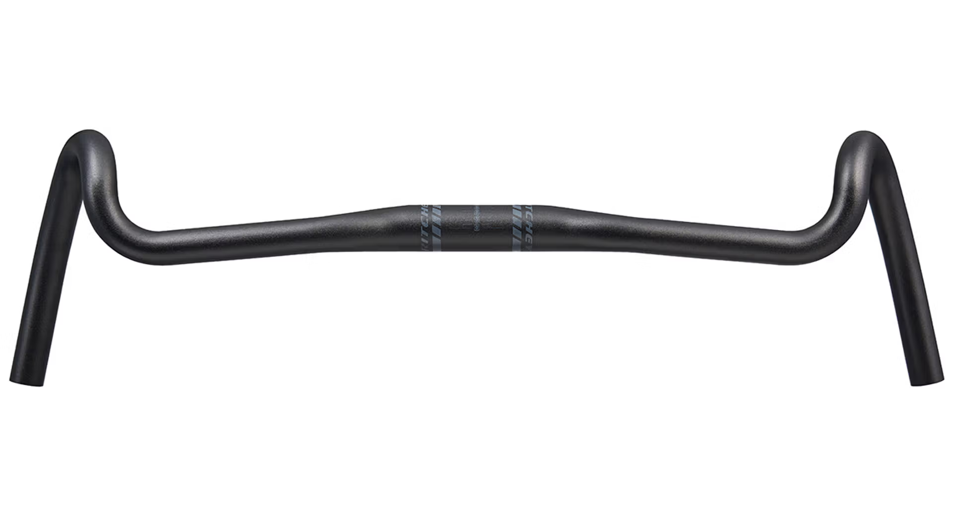

Auf dem Foto ist ein Ritchey Beacon zu sehen (der Corralitos hat dieselben Probleme, nur konnte ich kein passendes Foto finden). Durch die Schrägstellung der Griffe können die Hoods nicht von oben gegriffen werden, tut man es dennoch, rammt man sich den nach oben stehenden Winkel in die Daumenballen. Dieser Teil ist natürlich nicht so spitzkantig wie das rote Dreieck auf dem Bild, aber es ist eben ein harter Druckpunkt, d.h. die Last wird nicht gleichmäßig verteilt, sondern drückt auf eine verhältnismäßig kleine Fläche. Dass der Mann, der für das Foto Modell gefahren ist, mit dieser Handposition auf Tagestour ging, kann ich mir jedenfalls nicht vorstellen - und falls doch, wird er es vermutlich bereut haben.
