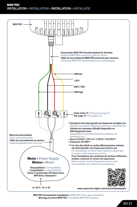

Ich habe zum einem einen Supernova M99 Scheinwerfer mit Bosch Anschlüssen. Laut Supernova Kundenservice gibt es keine Adapter. Ich würde gern einfach nur einen RC Akku anschliessen und das Fernlicht an/aus machen. Löten wär kein Problem aber die Belegung.
Zum anderen hab ich noch eine Supernova M99 Mini Pro 25. Hier gibt es nur Plus und Minus, aber egal ob ich mit 6V oder 12V rangehe - es passiert nüscht. Auch wenn ich den Fernlichtknopf drücke, halte usw. Auch diesen Scheinwerfer möchte ich mit RC Akkus betreiben. Was übersehe ich da?

M99 Pro E 45
Im Benutzerhandbuch steht dazu nichts. Bei direkter Anfrage bei Supernova kam auch keine Auskunft. Ich weiß daher nicht was die Steuerkabel und ob sie notwenig sind. Das Tagfahrlicht brauch ich auch nicht.
Beide Scheinwerfer aus meinem Radladen für die Trinkgeldkasse, daher weiß ich dass sie im original Setup funktioniert hatten.
M99 Pro E 45
Wenn es die "normale" Version für Bosch ist: Die Steuerkabel werden nicht unbedingt gebraucht. Der Scheinwerfer braucht mindestens 24V (offiziell 24-60V, ob man noch weiter runtergehen kann hab ich nicht getestet). Tagfahrlicht kann man nicht abschalten und auch das Abblendlicht kann man nicht erzwingen, ausser durch Abkleben des Helligkeitssensors. Fernlicht geht mit Taster. Hast Du den?

7s ist Minimum - die Lampe ist für direkten Anschluss an den Ebike Akku gemacht und die kleinsten Systeme sind bzw waren 7s.
Wenn Du wissen willst, ob die Lampe funktioniert, kannst sie mir schicken, ich habe alle Anschlüsse und einen 13s Akku da. Evtl hätte ich auch selbst Interesse, muss aber noch in mich gehen, es wäre meine siebte M99 und meine dritte M99 Pro 45...

Dann hast du im Handbuch auf Seite 45 die Aderbelegung.
cdn.shopify.com/s/files/1/0585/1286/7505/files/20200211_5_M99-PRO_Anleitung_WEB_V2-20.pdf?v=1634812602#page=11
Welche Informationen fehlen dir nun konkret zusätzlich zu denen im Handbuch?
