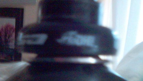

Hi,
hab mir gestern ne Rock Shox Pike Team gekauft. Jedoch hat das Teil ein ziemlich krasses Problem. Hab sie eingebaut mit m FSA the Pig DH Steuersatz, aber das ging nicht. Das untere Lager kam einfach nicht an die Gegenhalter Platte die auf das Steuerrohr unten bei der Brücke aufgepresst wird ran. An der Stelle ist das Steuerrohr nämlich fast 1 cm lang dicker (nicht wie normal 0.5 cm) und dadurch lässt sich der schaft nicht weiter reinstecken. TOLLL :(
War heute im Laden, aber dieses Problem hatten alle Pikes die da waren. Mit einem FSA Orbit hats auch nicht funktioniert. Der einzige Steuersatz der gepasst hätte, war ein Ritchey WCS.
Nun meine Fragen hat sonst wer auch dieses Problem, ist das immer so, oder ist blos die eine Lieferung falsch? Welche DH/FR Steuersatz könnte man sonst verwenden der auch sicherlich passt?
Danke schon im Voraus für eure Konstruktiven Posts.

Hier nochn paar Bilder zum Problem:

war bei meiner Boxxer auch so mit nem FSA aber nach langen drücken und ziehen hats dann geklappt
was hast du denn für ne boxxer. bei ner boxxer race 03 gabs da keine probleme. und mit ner psylo die den gleichen schaft eigentlich hat auch nicht.
das kanns doch echt nicht sein.

@Master
Hmmm, ich mußte beim Einbauen auch mit etwas Gewaltanwendung nachhelfen, als ich den Ring auf den Gabelschaft gekloppt hab (mit einem Gummihammer), aber eigentlich ging es dann relativ problemlos...

Ich glaub das wurde n bisschen Falschverstanden hier.
Der Ring vom Steuersatz wurde ja auch richtig auf geschlagen, nur der untere Teil des Steuersatzen geht nicht so weit runter als das er den Ring berühren und damit dichten bzw. das axiale Spiel klemmen würde.

Ich hab tatsächlich den WCS. Aber, was ich nicht verstehe, ist, wieso die Gabel nicht bei dir reinpaßt. Die Gabel hat ja letztlich nur ein 1 1/8 Zoll dickes Rohr als Schaft. Wenn du also den unteren Lagerring des Steuersatzes richtig bis auf den "Boden" des Gabelschaftes gebracht hast, dürfte sie doch nirgendwo "hängenbleiben". Sehr merkwürdig...im Steuersatz "sitzt" wahrscheinlich auch alles an der richtigen Stelle... :confused:

bei meiner alten manitou hatte ich das auch, der konus lag nicht ganz unten auf, bei nem kumpel wars das gleiche.
war aber kein problem, n gummihammer und n stück hartholz draufgesetzt und dann vorsichtig über kreuz draufschlagen.
Versteh ich das richtig, Du bekommst den Steuersatz net auf dem Ring, da der untere Dicke teil des Schaftes bereits beim Lager des Steuersatzes ansteht??

naja das sind mehr als n paar 100tel mm das ja das prob und hab schon versucht bei nem alten fsa die phase wegen zu schleifen mit m sandpapier, aber : 1. das wird niemals rund 2. kotzt mich der scheiss langsam an.
andere Frage, hat wer ne ahnung welche Norm es dafür gibt. Welche Paarung der Über/unter maße des Pressitzes.
Welchen Innendurchmesser hat den Deinen untere Lagerschale und welchen Aussendurchmesser hat das Schaftrohr am unteren Ende?

Es geht nicht um die Lagerschale, sondern ums Industrielager (oder meinst dieses?)
Hab gerade nachgemesen:
30mm hat es bei der Gabel und 30mm Innendurchmesser das untere Industrielager.
D.H. wenns man die Gabel reinschlägt, hat man auf der Gabel den vollen Lagersitz.....
Öhm, was mir nicht ganz klar ist - warum paßt der WCS-Steuersatz? Hat das untere Industrielager da nen größeren Durchmesser? Oder ist es nur stärker angefast, so das das Lager gerade noch auf den Sitz gleitet, bevor es die Verdickung des Schaftes berührt?
Hört sich aber nach konstruktivem Müll an - was soll eine so hohe Verdickung am unteren Schaftende? Hatten die Probleme mit der Stabilität und versuchen so, den am meisten belasteten Teil des Rohres zu verstärken? Bei MZ ist der Aluschaft der 150mm Gabel ja unten sehr dick in der Wandstärke. Evtl. ist das bei dir die Rockshox-Variante für den FR-Bereich?

Das untere Lager muß ja nur auf dem unteren Teller passen und wegen der Gewichtsersparnis bei den meisten Steuersätzen sicher mehr als 30mm Innendurchmesser.
