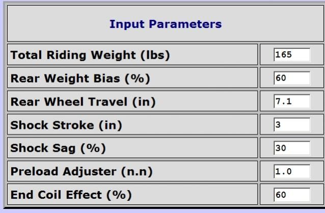

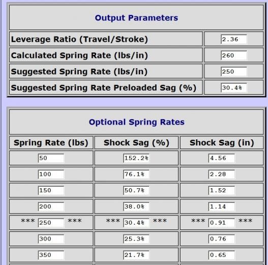

Schon mal gerechnet??
Bei dir: Suggested Spring 250!
