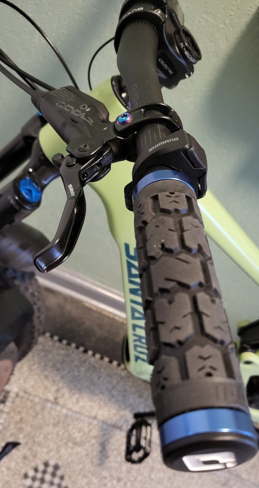

Die Kolben hinten mobilisiert. Ging soweit gut.. Aber. Da ich letzte Woche schon vorne umgebaut habe , konnte ich gut vergleichen. Gebracht hat es nichts. Liegt wohl daran das die Anlage/ Bike neu ist. Wie dem auch sei. Denke der Druckpunkt ist okay. Fühlt sich zumindest im Stand Top an.
Umbau. Vorne von 200 mm auf Galfer Wave 223 x 2 mm , hinten auf 200 mm gelassen nur gegen Galfer Wave 200 x 2 mm umgerüstet. Dazu vorne wie hinten Galfer Lila....

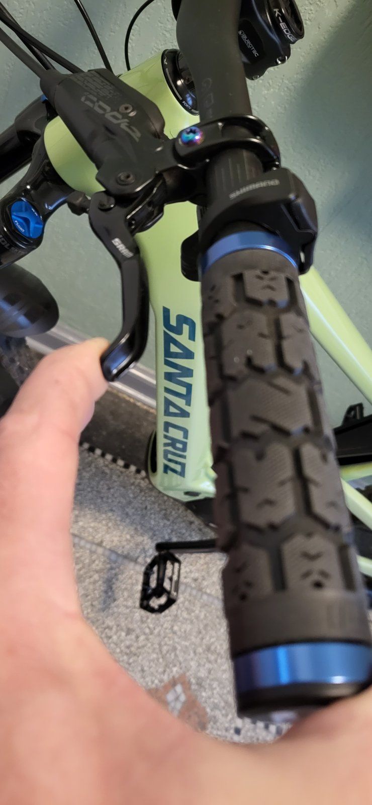

Hier sieht man wo der Druckpunkt ist..

Der wird vermutlich bei beherzter Nutzung auch noch ein bissl zum Lenker hin wandern. Was aber ok ist.
Ich hab den DP auf so ca. 5mm vorm Lenker eingestellt. Das Rädchen kommt dann zum Einsatz, wenn er zu nah kommt wg Verschleiß der Beläge.
